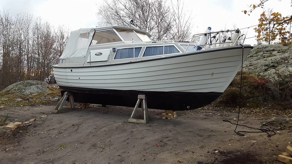

  8. Hej! Har några frågor anngående uppställningsbockar till min polar 29: Helt enkelt, hur gör jag för att veta vilken storlek jag skall ha på bockarna (dvs om jag skall bygga) Är det någon som har nått tips hur jag bör gå till väga? Eller finns der rent av någon som har mått och ritningar på bockar till denna båtmodell? Tack på förhand! Mvh Andreas
