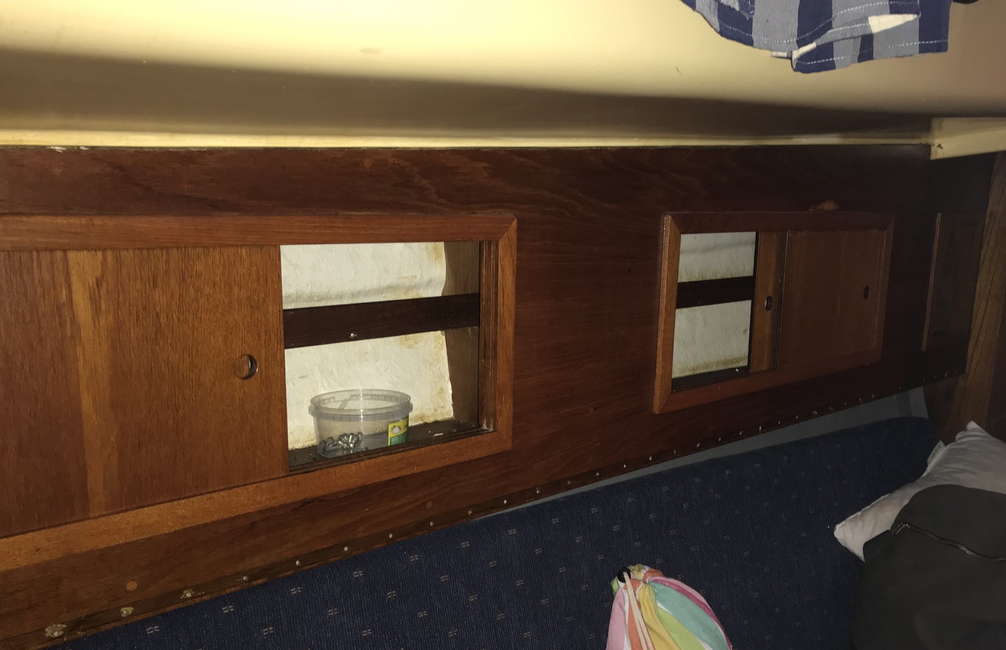

Sedan april förra året äger jag en härlig storfidra och har lite funderingar ang dispositionen av utrymmet. Det första jag vill göra är att montera bort skåpen/hyllorna på babordssidan (för att få ett större utrymme). Är det någon här som har någon aning om huruvida detta kan ha påverkan på hållfastheten på skrovet/däcket?
/Marcus
Det beror väl på vad du menar, men det tror jag knappast. På BB sida finns det ju inte så mycket skåp och hyllor i originalutförande - har du några bilder.

Lägger med en bild här
/Marcus

Jo, seddu, jag har en Fingal, en av de sista som gjordes. Å där har förra ägaren rivit nästan all inredning. O nu det roliga, det jag tänker bygga, om orken räcker, är nått som liknar just det du visar på bilden.
Vafför?
Jo, det är väldigt "space"-igt men totalt obekvämt att sitta, man måste ha en drös med kuddar bakom ryggen å man slår i nacken hela tiden i sargen/kanten mellan däcket å ruffväggen.
Så mitt förslag är att bygg inte om eller ta inte bort.
Ang  ev farhågor vad gäller själva hållfastheten. Det har ingen som helst betydelse. Jag sågade bort en tvärstagning som kallas "bridgedäck" för att lättare kliva ner från däck till kajutan. Mätte först tvärsöver med båten i vattnet. Sågade bort å nu kommer hon att kippa ut som en sko på land tänkte jag. Mätte på land Skiljde bara ett par millimeter!! Mätte sedan i vattnet igen å det stannade vid de där 2 millimetrarna.
Det som kan hända är att ditt däck ev svajar mer om du tar bort "skåpen" Då kan du limma en förstärkning på undersidan ungefär som en linjal på högkant, på undersidan  dåcket.
Ha en skön seglarsommar.

Om det sviktar i däcket på en havs eller storfidra, så beror det på att däcken inte byggts som de görs på de allra flesta båtar.
I regel byggs däcken i Sandwich. Dvs en cellplastkärna eller balsa mellan två lager glasfiberlaminat.
På havs och storfidran är däcket i två delar. Ett ytterdäck och en innerline. Dessa två delarna sitter ihop med plyfaremsor som distans. Mellan remsorna, som sitter med ett visst mellanrum, kan det svikta.
Jag åtgärdade det på min havsfidra genom att borra en massa hål i innerline och sen spruta in fogskum. Innan hade jag lagt 22 mm tillsågad spånskiva på däcket och lagt storgatsten ovanpå - för att däcket inte skulle kunna resa sig - om utifall att.

Jag kom på att jag faktiskt kan behålla den övre kanten på träet längs med rufftaket, det borde behålla lite styrsel. Det skulle bli som ditt förslag då :)
I storfidran är det inga problem med att slå i nacke eller huvud, för höjden är riktigt bra. Så som facken är nu behöver jag precis huka mig för att komma under.
Vad är syftet med att ta bort förvaringen..? Vad skall du använda ”det större utrymmet” till..?
