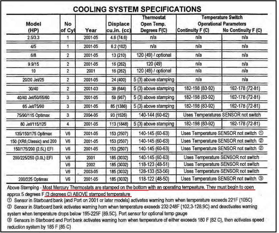

Thomas-1 311 Postad 28 November , 2018 (redigerade) Hej, jag kommer också till samma slutsats! Du glömde f.ö. att skriva att frågan gäller en 100-hästare, men det har jag snokat upp ändå via dina äldre foruminlägg. Hittade en tabell i en VHB enligt bilden nedan. (Visserligen litet föråldrad men visar ändå att knappt 60 C är en fullt rimlig* temp.) Notera tempen i bildens rödunderstrukna angående "kastrulltest"! Tror att din termostat har reservdelsnummer 892864T06 , att kapseln/locket är integrerat? Men också att själva termostaten (bortsett locket) ändå är utbytbar i eftermarknaden ?? *) Angående rimlighet: Den låga tempen är nog en kompromiss mellan två onda ting kan jag tänka. För låg temp ger mer motorslitage, men för hög temp riskerar å andra sidan att ge för mycket "pannsten/limescale" på kylvattenflödets hetaste partier. (Hmm... förr fanns iaf för inombordsmotorer alternativet "saltvattenstermostat" eller "vanlig termostat". I just saltvatten bör tydligen tempen hållas lägre, även på bekostnad av högre motorslitage samt därmed sammanhängande minskad verkningsgrad/bränslesnålhet. ) Min slutsats: Kör du mycket i insjövatten så kan det vara "allmänt klokt" att försöka hitta en termostat med högre temp för motorslitagets skull? (Troligen finns nån tempsensor för larm, en sådan måste nog isf också bytas!?) Bildkälla: boatinfo.no Redigerad 28 November , 2018 av Thomas-1 1 Dela detta inlägg Länk till inlägg Dela på andra webbplatser

Baxlaget 244 Postad 1 December , 2018 Tillägg till Thomas utmärkta svar: Om termostaten öppnar för tidigt så motorn går kallare än avsett så drar den mer bränsle. Ett enkelt test av detta är en "kastrulltest" som Thomas nämnde men inte beskrev. Förse dig med en noggrann termometer Lägg termostaten i en kastrull och fyll med vatten så termostaten är helt under ytan Värm upp och notera när termostaten öppnar (det syns tydligt). Kontrollera då vad termometern visar. Om termometern visar en lägre temp än vad som anges på termostaten bör du skaffa en ny termostat. Observera också att när termostaten är stängd ska den sluta helt tätt runt om. Ligger det skräp imellan som hindrar termostaten att stänga helt och hållet kan det också få till följd att elektroniken i motorn vill spruta in mer bränsle än nödvändigt. Dela detta inlägg Länk till inlägg Dela på andra webbplatser
katoRS 1 Postad 4 December , 2018 Tack för allt intresse. Har testat termostaten, som börjar att öppna vid 50 grader. Det verkar ju riktigt . Beträffande hur tätt den sluter så är den som ny. Inga avlagringar, och sluter tätt. Dela detta inlägg Länk till inlägg Dela på andra webbplatser
