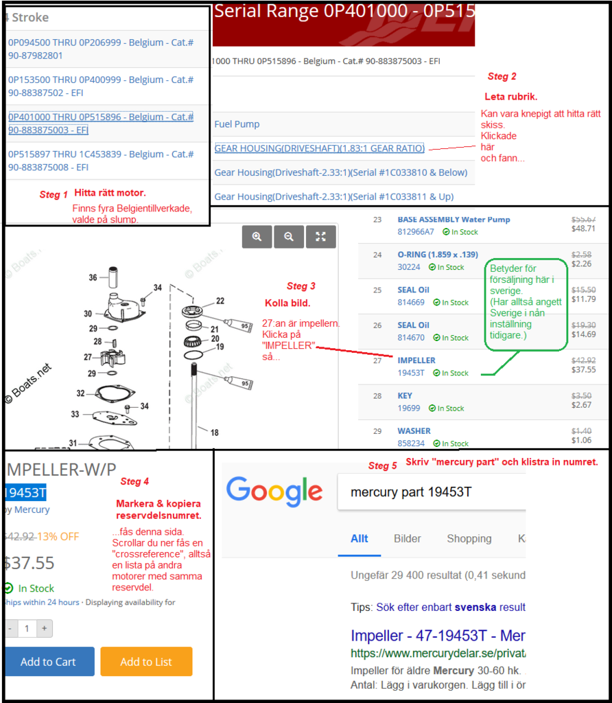

Hej, jag har en favoritmetod och den går via den USA-baserade sajten boats.net.
(De har brett utbud av reservdelar, men vid motorfabrikat de inte saluför så får man naturligtvis leta på annat håll.)
Beskriver min favo-metod i fem steg nedan, klicka på länkarna så blir nog min saxade bild begriplig...
Steg/länk 1:
Kommentar; fyrtakts EFI 60hk. Svenska motorer är oftast tillverkade i Belgien.
(Chansade här, kanske stämmer inte detta med 2002? Kolla själv ditt motornummer.)
Steg/länk 2:
Hitta rätt reservdelsskiss där du ser din eftersökta reservdel som skissdetalj.
Kommentar; kan gömmas inom de mest otroliga skissrubriker.
(Bara att kolla alla rubrikerna tills prylen hittas.)
Steg/länk 3:
Här fås en skiss, uppenbarligen är impellern nr 27.
Steg/länk 4:
Denna sida innehåller en "crossreference/ related fitment" om du scrollar ner. Alltså en lista på andra motorer som också har precis samma reservdel.
Kommentar; ovanligt och ibland ytterst värdefullt. Exempelvis ifall man vill köpa en viss reservdel begagnad på blocket eller så, kan vara värdefullt att veta om typ mercury 15 år 1990 hade samma detalj som mercury 20 år 1992. Typ så, går att söka bredare.
(Hos de flesta andra online-säljsajter kommer man tyvärr direkt till kassan då reservdelen klickas.)
Steg/länk 5:
Brukar i ovanstående länk ofta högerklicka och markera/kopiera reservdelsnumret.
Sedan skriva lämplig text i googles sökruta (här inledande "mercury part") och klistra in numret.
Kommentar; mycket snabbt gjort och man får ofta raskt en mycket precis sökträffbild. Väljs "bilder" kan man hitta närbilder. Den goda precisionen hos sökträffbilden kan också poppa upp intressanta forumdiskussioner etc.

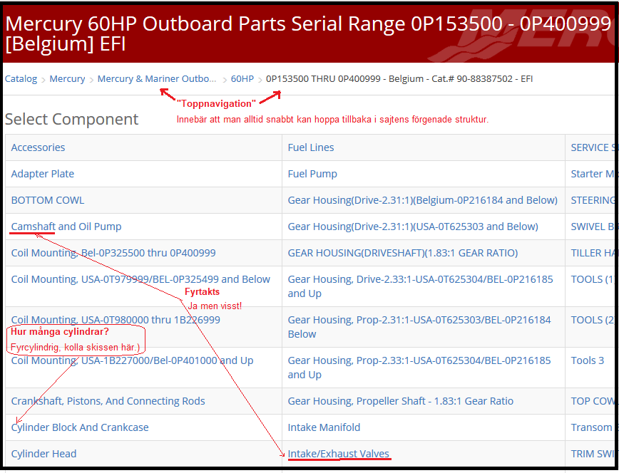

Detta med fyrtakts och fyrcylindrig hittar jag f.ö. genom att kolla runt bland skisserna enligt bilden nedan.

aaaa.pngEdit tillägg: lite missvisande pil i skissen. Klicka på "cylinder Head" så syns fyra cylindrar.
