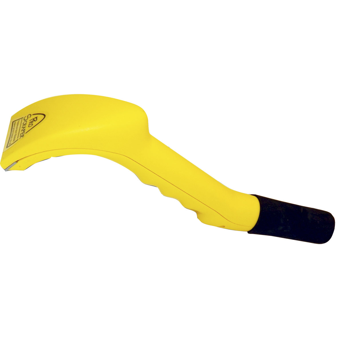

Det finns en skrapa som man ansluter till dammsugaren. den är väldigt effektiv har jag sett. En båtgranne skrapade sin 36-fotare på fyra kvällar.
Här är den, tror jag.
Ska man slipa kan man använda grovt papper, 40 eller 60.
Vissa färger och tidigare epoxibehandlade bottnar kan vara svåra att slipa, pappret sätter igen genast. Då är skrapa bättre.

Det är inte säkert att slipa är bästa metoden. Pröva med skrapa också, en gelplane för 300 - 400:- kronor.
