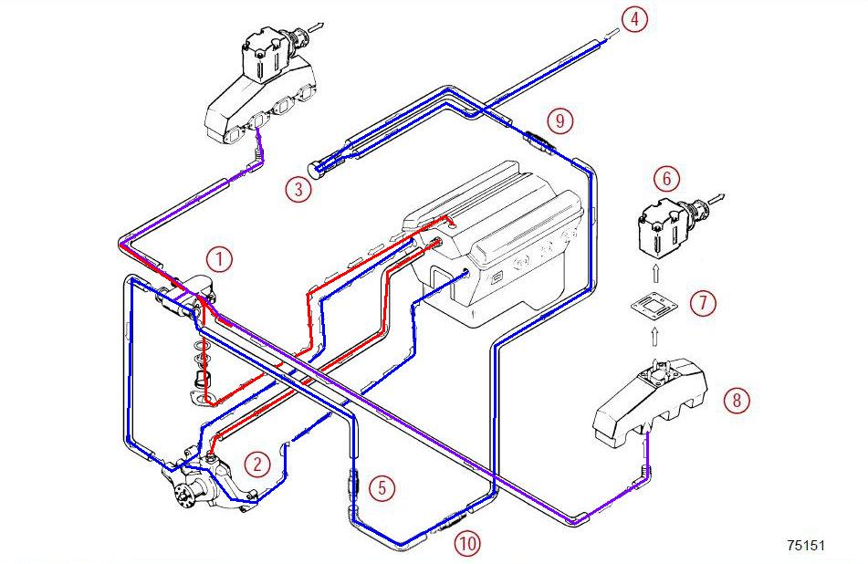

Gelis 743 Postad 30 September , 2018 Nu kopierar jag en text och bild från en kunnig expert på forumet boatlife.se så kanske det klarnar lite. Nr 3 är alltså impellerpumpen och nr 4 är inloppet för sjövattnet Vattnet kommer in i blocket via cirkulationspumpen, enligt mina blå streck på skissen nedan. Och så länge termostaten håller stängt så går sjövattnet direkt ut i limporna (de lila strecken) via den omtalade bypass-kanalen i termostathuset. Och i och med att termostaten är stängd och inte släpper ut något vatten så finns det ju heller inte plats för att mer vatten att fylla upp block och toppar, så själva inloppet vid cirkulationspumpen behöver aldrig "stängas till" för att stoppa tillströmningen av nytt vatten in i blocket. När termostaten sedan väl öppnar så släpps det uppvärmda vattnet ut i avgassystemet via termostathuset (de röda strecken) och nytt svalt sjövatten får plats att strömma i in i motorn via cirkulationspumpen. Dela detta inlägg Länk till inlägg Dela på andra webbplatser
Baxlaget 244 Postad 30 September , 2018 1 timme sedan skrev Gelis: cirkulationspumpen behöver aldrig "stängas till" för att stoppa tillströmningen av nytt vatten in i blocket. När termostaten sedan väl öppnar 1. Var är cirkulationspumpen? 2. Poängen med min fråga är att termostaten är stängd. Dela detta inlägg Länk till inlägg Dela på andra webbplatser
Gelis 743 Postad 30 September , 2018 Cirkulationspumpen är nr 2 Dela detta inlägg Länk till inlägg Dela på andra webbplatser
Baxlaget 244 Postad 30 September , 2018 Kan du rita glykolblandningens väg med en stängd termostat när: Kylkanalerna är tömda? Kylkanalerna innehåller vatten? Dela detta inlägg Länk till inlägg Dela på andra webbplatser
Gelis 743 Postad 30 September , 2018 (redigerade) Som jag skrev så är det inte mina illustrationer. Men det är det blåa flödet som gäller både när motorn är tom eller full med vatten. Tom motor fylls upp via cirkulationspumpen tills det tar stopp vid termostaten röda flödet från motor till undersidan av termostaten ( motorn blivit full med vatten) då tar vattnet vägen via by-pass kanalen i termostathuset och ut till avgaslimporna. Är motorn redan full med vatten så blåser nästan allt vatten rakt ut till avgaslimporna. Jag skriver nästan för det finns en liten kanal vid termostaten som ger ett litet, nästan obefintligt, flöde även vid stängd termostat. Detta lilla flöde gör att motorn kan fyllas med vatten med stängd termostat. Här ser man då riskerna att ge fan i att tömma motorn före glykolkörning, Man tror att glykolen kommit in i motorn och allt är frid o fröjd. Men i praktiken så har nästan all glykol bara passerat impellerpump delar av termostathus och avgasdelar. Redigerad 30 September , 2018 av Gelis Dela detta inlägg Länk till inlägg Dela på andra webbplatser

Baxlaget 244 Postad 30 September , 2018 (redigerade) 31 minuter sedan skrev Gelis: Är motorn redan full med vatten så blåser nästan allt vatten rakt ut till avgaslimporna Det är något som inte stämmer här. Alla kanaler är antingen öppna eller stängda inklusive termostaten. Vatten är kvar i motorns kylkanaler. Är vi med på det? Om nu ny glykolblandning börjar fyllas på så "blåser" det förbi på något sätt. Hur är flödet från inlopp till utlopp? Jämför det med när motorns kylkanaler är tömda, då "blåser" ingen glykolblandning förbi. Vilken väg tar glykolblandningen då? Man kan också orda det så här: Vilka olika vägar kan vatten som pumpas in i en motors kylsystem ta sig för att komma ut? Redigerad 30 September , 2018 av Baxlaget Dela detta inlägg Länk till inlägg Dela på andra webbplatser
Gelis 743 Postad 30 September , 2018 Jo vattnet delas upp lite grann i termostathuset även när motorn är tom så en del av inkommande glykolvatten går direkt ut i avgassystemet medans den största delen fyller den tomma motorn. Vatten tar alltid den lättaste vägen och by-pass kanalen har mer motstånd än den tomma motorn så motorn fylls med en större procentsats än det som går direkt ut i avgassystemet. Sedan när motorn har fyllts upp och termostaten stängd har den vägen större motstånd än by-passkanalen vilket då gör att nästan allt inkommande glykolvatten tar vägen direkt ut till avgassystemet via by-passkanalen Så beskrivningen som jag hämtade från boatlife stämmer. Dela detta inlägg Länk till inlägg Dela på andra webbplatser

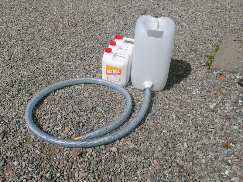

christopheri 9 Postad 2 Oktober , 2018 Varför inte bara varmköra motorn med vatten och sedan köra med glykolblandning ? då får du glykloblandningen in i motorn också. En sån här använder jag för slippa flytta slangar mitti vinterkonserveringen Dela detta inlägg Länk till inlägg Dela på andra webbplatser

Baxlaget 244 Postad 2 Oktober , 2018 15 timmar sedan skrev Eld-: Bakvägen. Stämmer inte. Inloppet har ingen koppling till utloppet. Dela detta inlägg Länk till inlägg Dela på andra webbplatser
Gelis 743 Postad 2 Oktober , 2018 Vad vill du med det svaret?? Du får ta och läsa på lite mer i ämnet, min kopierade text och skiss förklarar hur det fungerar. Inloppet har förbindelse med utloppet via by-pass kanalen. Om den inte fanns så skulle limporna överhetta vid stängd termostat Dela detta inlägg Länk till inlägg Dela på andra webbplatser
Baxlaget 244 Postad 2 Oktober , 2018 8 minuter sedan skrev Gelis: Om den inte fanns så skulle limporna överhetta vid stängd termostat Precis. Det är därför läckröret finns. Men det är inte "bakvägen" Dela detta inlägg Länk till inlägg Dela på andra webbplatser
