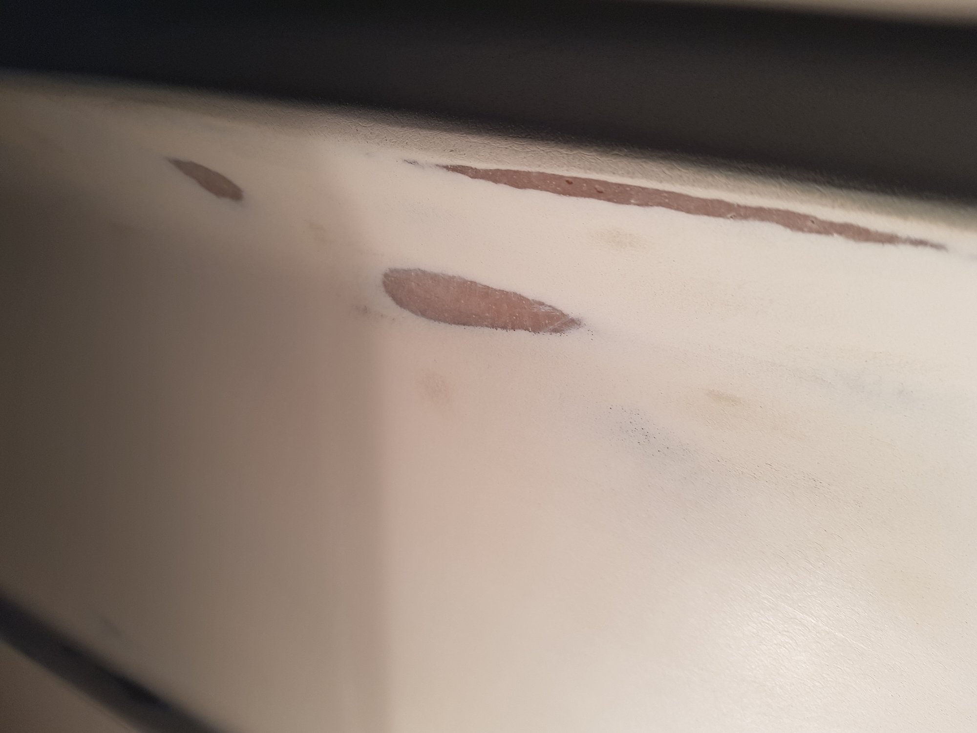

Kallby 0 Postad 26 September , 2018 Hej Jag är ny här på forumet och jag är ny inom båtvärlden då jag har köpt mig en Askeladden 605 explorer. Jag håller på att slipa bort all gammal färg för att sedan epoxibehandla. Jag har först grundat med Lefant Paint Remower och nu slipar jag bort resterande med excenterslip. Efter att jag har fått bort all gammal färg är tanken att lägga på 5-6 lager Lefant Epoxi primer som enligt tillverkaren även fungerar som slutfärg. Nu till mina funderingar eftersom jag är lite osäker på hur vissa saker fungerar. 1. Jag har slipat igenom på vissa ställen, behöver jag åtgärda detta på något vis? (Bifogar bild) 2. Jag ser ett lager bottenfärg som jag tycker känns väldigt hårt. Är detta gelcoat jag slipar bort? (bifogar kort) Hoppas jag kunde formulera mig någorlunda så att det förhoppningsvis någon vänlig själ som kan förklara vad jag egentligen håller på med =) // T Dela detta inlägg Länk till inlägg Dela på andra webbplatser
Kallby 0 Postad 26 September , 2018 Just nu skrev Kallby: Hej Jag är ny här på forumet och jag är ny inom båtvärlden då jag har köpt mig en Askeladden 605 explorer. Jag håller på att slipa bort all gammal färg för att sedan epoxibehandla. Jag har först grundat med Lefant Paint Remower och nu slipar jag bort resterande med excenterslip. Efter att jag har fått bort all gammal färg är tanken att lägga på 5-6 lager Lefant Epoxi primer som enligt tillverkaren även fungerar som slutfärg. Nu till mina funderingar eftersom jag är lite osäker på hur vissa saker fungerar. 1. Jag har slipat igenom på vissa ställen, behöver jag åtgärda detta på något vis? (Bifogar bild) 2. Jag ser ett lager bottenfärg som jag tycker känns väldigt hårt. Är detta gelcoat jag slipar bort? (bifogar kort) Hoppas jag kunde formulera mig någorlunda så att det förhoppningsvis någon vänlig själ som kan förklara vad jag egentligen håller på med 😃 // T Dela detta inlägg Länk till inlägg Dela på andra webbplatser
Mackey 4 614 Postad 26 September , 2018 Välkommen till MG! Det ser ut som att du har slipat igenom gelcoaten, men det har ingen betydelse. LeFant har bra produkter, men epoxiprimern är inte bra som slutlig bottenfärg. Jag har prövat. Det som växer på primern är svårt att få bort och det är ju logiskt. En primer ska ju vara ett bra fäste för annan färg och då är den också ett bra fäste för beväxning. Du måste lägga på något annat utanpå primern. Vi la två lager LeFant epoxiprimer och två lager lamineringsepoxi från Nils Malmgren och det har funkat bra tillsammans med en borsttvätt. Ingen giftig bottenfärg alltså. Mackey Dela detta inlägg Länk till inlägg Dela på andra webbplatser

Kallby 0 Postad 26 September , 2018 Hej på er! Grymt tack för svar! Ja, Tiger Coat är ett alternativ som jag har funderat på, det kanske blir det till slut. Det gör alltså ingenting att jag har slipat igenom gelcoaten på några ställen? Det är ingenting som tar skada när jag väl kletar på epoxi ? MVH // T Dela detta inlägg Länk till inlägg Dela på andra webbplatser
Mackey 4 614 Postad 27 September , 2018 7 timmar sedan skrev Kallby: Det gör alltså ingenting att jag har slipat igenom gelcoaten på några ställen? Det är ingenting som tar skada när jag väl kletar på epoxi ? Det stämmer, men... Se det inte som att du "kletar på" epoxin. Det är en del arbete och det är viktigt att det blir så slätt som möjligt för att båten inte ska dra onödigt mycket bränsle. Se det mera som att du ska lackera köksluckorna. Mackey 1 Dela detta inlägg Länk till inlägg Dela på andra webbplatser
