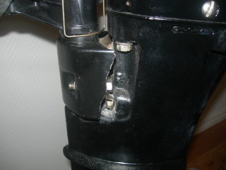

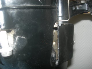

Hur får man bort aluminiumskyddet ?
muttrarna är lätt ta bort. sen är det stopp !
provat slå med en träbräda och hammare. slutade med att en sida gick sönder.
på sprängskissen är det en lös del. bultskallen är fastsvetsad för att inte snurra när man drar åt muttern.
för att kunna lyfta ur motorn måste mellandelen tas bort då det sitter 3 skruvar man inte kommer åt från utsidan.

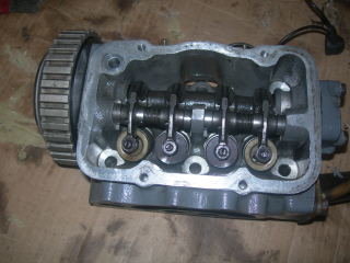

motorn tar in vatten i oljan. kan vara topplockspackningen med....
Någon som skruvat i denna motor ?
Jag tror man måste ta bort mellandelen för att lyfta ur motorn. Sitter skruvar man inte kommer åt.

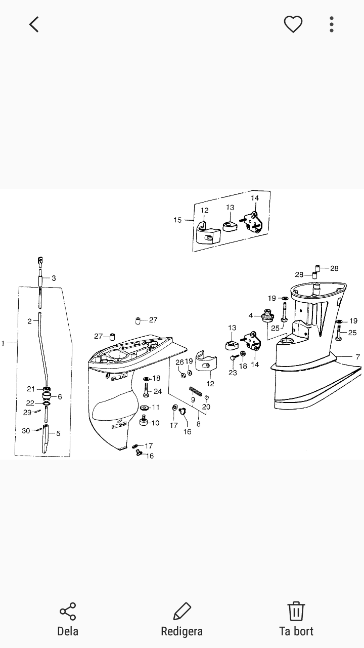

Jag försökte ta bort aluminiumdelen, nummer 12 på bilden för att komma åt en av bultarna till mellandelen. Tog en träbit och en hammare men gick inte. Måste ha ärjat fast. Några tips?

Din bild ovan av reservdelsskissen har jag spårat till äldre Honda..
Exempelvis denna boats.net-länk visar ju en likadan skiss.

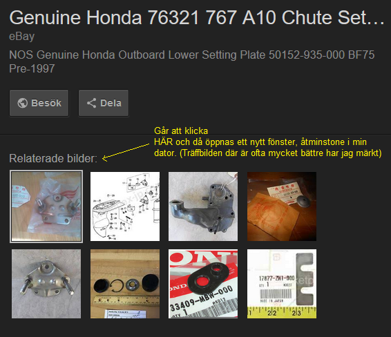

Mina googlingsknep:
1. Just boats.net har till skillnad mot de flesta säljinriktade reservdelssajter faktiskt en "cross reference list" när man klickar på enskilda reservdelsnummer, vanligtvis hamnar man annars vid kassadisken för inköp.
("Cross reference list" för en visst reservdelsnummer innebär här att en klickbar lista på andra motormodeller där just den komponenten använts presenteras. Mycket praktiskt i jakt reservdelar eller bara foton. Scrolla du ner i din dator så syns listan, för du använder väl för tusan inte padda/mobila vid seriöst svåra sökningar?)
2. Reservdelsskisser är av naturen otydliga, deras uppgift är endast identifikation för reservdelsförsäljning. Men med vidhängande reservdelsnummer kan man googla djupare, brukar bildgoogla och skriver då exempelvis "honda part 50152-935-000". (Man behöver inte ens stirra på siffrorna, går att markera numret och bara kopiera för att sen klistra in i nytt googlefönster efter ett inledande "honda part".)
3. Bildgoogling av resevdelsnummer ger ofta många sökresultat, de översta är i allmänhet intressantast för sedan kommer ofta  tramsbilder. Klicka på bilder du tycker verkar intressanta, går du in på viss sajt finns dessutom som fördjupning alternativet "relaterade foton" enligt min skärmdump nedan.
4. Bra att klicka på relaterade bilder, då öppnas ett nytt bildgoogle-fönster. Där är "träffbilden" ofta mycket bättre har jag märkt. Och FOTON ÄR OFTAST BÄTTRE ÄN STRECKSKISSER. (Men scrolla för all del ner och titta på fler bilder i ursprungliga bildsökningen, varje sådan har nämligen sin egen "relaterade foton" att klicka på.)
Tja, behöver jag poängtera ytterligare hur mycket bättre "riktig dator" är jämfört med padd/mobil vid reservdels/bildsökning? Hoppas att nån blev nåt klokare av detta mitt inlägg??
Bildkälla: "klickad sökträff", dess riktiga fönster öppnades först vid klick på själva bilden.
Redigerad av Thomas-1
Penta köpte Hondas motorer och sålde under eget namn som utombordare.
Samma motor såldes även med segelbåts drev som Penta MB2-50S
