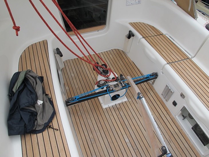

Ny båt, nya saker att lära, men vad är detta?
Den grå tampen på bilderna kan justera ena änden
av storskotet ungefär 5 cm, går att justera från båda
sidor, men varför då?
Ett nedväxlat fintrim. Släpp ut det övre blocket en meter eller så. Byt ut den grå/vita linan till en längre om den är kortad.

Som sagt, ett fintrim till storskotet. Vad är det för båttyp?
Men det ser lite bakvänt ut med storskotets block med skotråtta i framkant på piedestalen, det vore väl smidigare att det är monterat närmast rorkulten så att rorsman lättare kan manövrera storskotet eller är det gasterna som ska sköta storen? Samt storskotet bör vara monterat på skotskenan så att skotpunkten kan justeras i tvärled.

Storskotsråttan är ju svängbar, men visst sätter man ju fintrimmet på skotskenan annars gör ju skotvagnen ingen nytta.

Ja, det ser ju lite skumt ut när man inte använder skotvagnen alls. Då kan man lika gärna ta bort hela skenan. Det kanske var avsikten med detta men det kom aldrig till skott?

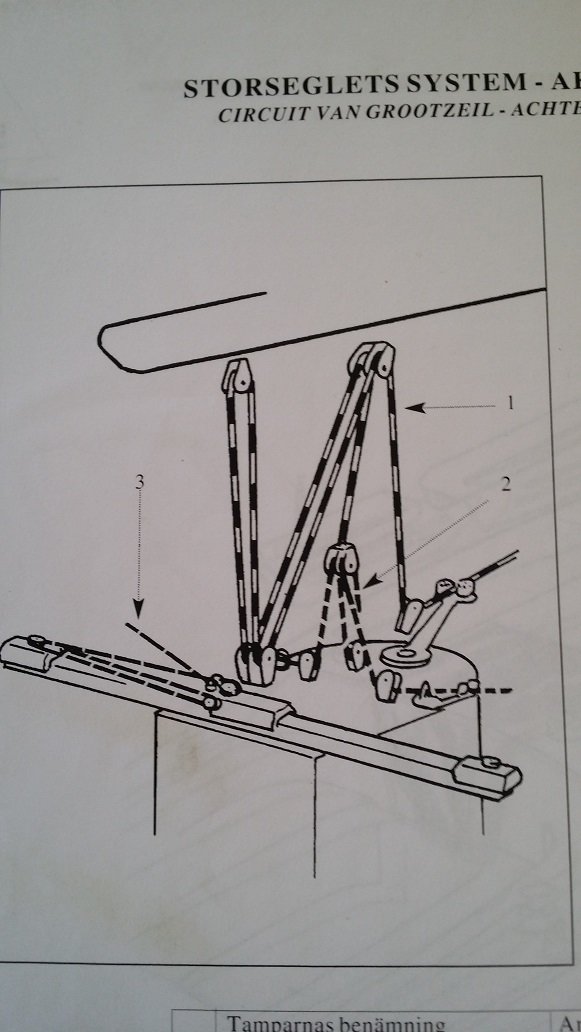

Kolla in denna länk  (även bild 15 och 16) så framgår det hur det är tänkt att kopplas ihop med möjlighet till fintrim av storskotet.
Samt det är gasten som tydligen i första hand ska hantera storskotet på denna båt enligt foto från tillverkaren1201077300_SunFast32i_062013053a88b7a6dbc1ba16a85f47ef.jpg.a5e1980c7427c65e5c283a394f788bf9.jpg

Stephan, det verkar saknas ett block i skotvagnen som den röda linan skall gå runt i. Hur ser det ut i bommen? Logiskt bör det vara två dubbelblock där. Ett främre där både grovtrim och fintrim går igenom och ett bakre som för ner båda trimmen till ett block i skotvagnen. I så fall skulle grovtrimmet bli 2:1 och fintrimmet 8:1(?).

Nu har jag konsulterat instruktionsboken, och visst är den gråa(en gång vita) tampen till för fintrim av storskotet, det som förbryllade mig var att den var så kort med en justermån på några centimeter, enligt boken ska den vara 6 meter, det är skillnad det.
Bild nummer 2 var missvisande då storskotet inte var fäst vid skotvagnen, men det var en riggad försäljningsbild.
På svenska benämns den felaktigt "Talja till Storseglets skothorn", på Holländska heter den "Fijne taakel vor Grootzeil taakel" vilket låter mer rätt på något vis.
