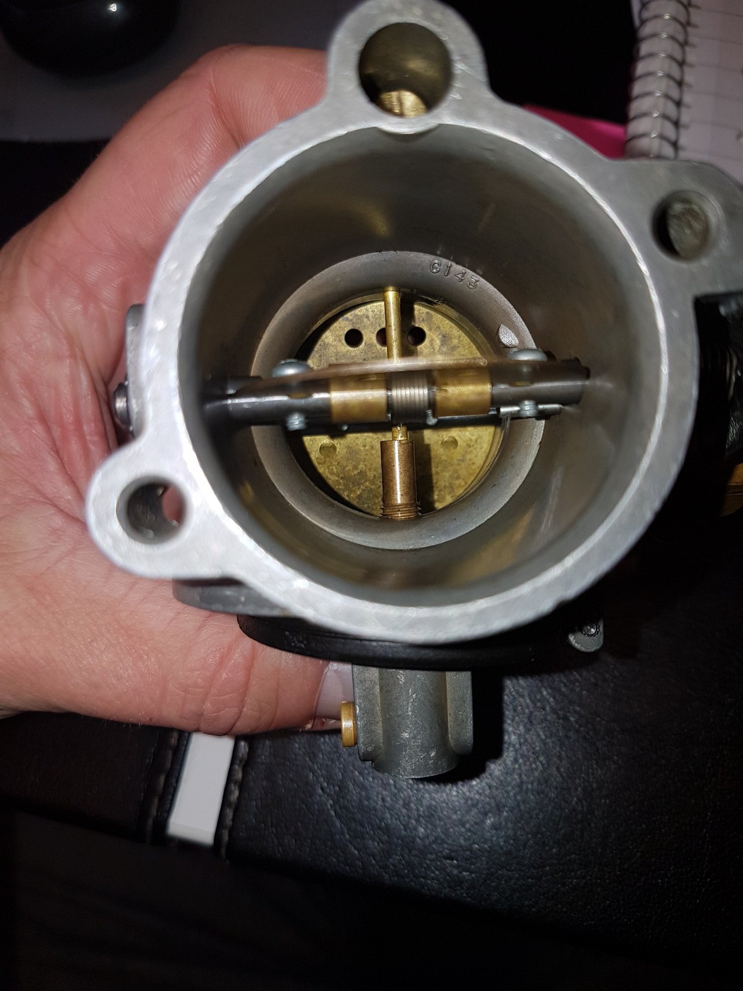

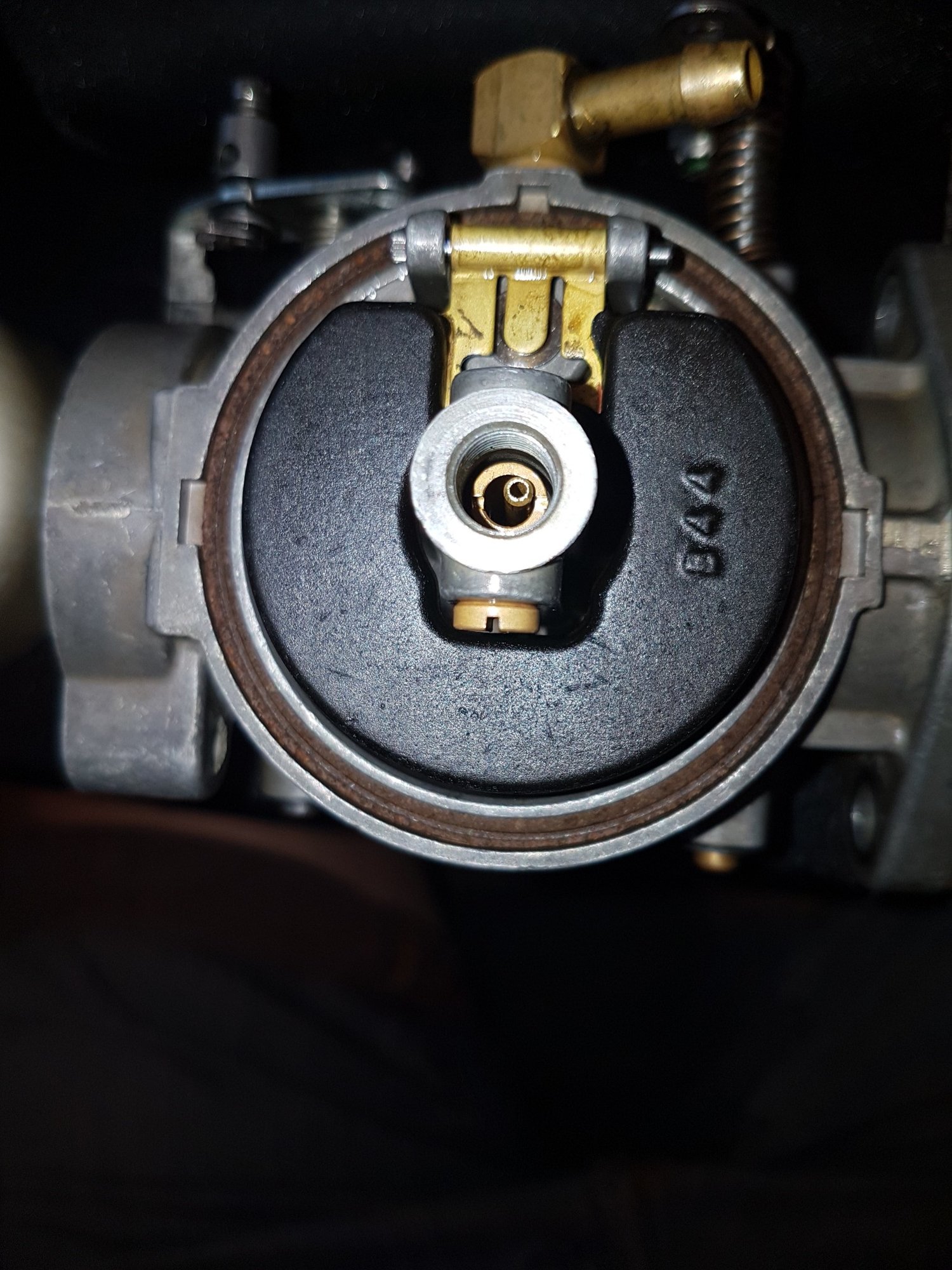

Henals 0 Postad 22 Augusti , 2018 Det enda jag kan komma på som är felet är att nålen till flottören verkar fastna lätt. Men munstycket i förgasaren har ett litet rör i sig där soppan går upp och ut i motorn. Det munstycket sitter fast och nålen/röret i munstycket sitter också fast. Men det kanske det ska göra? Dela detta inlägg Länk till inlägg Dela på andra webbplatser

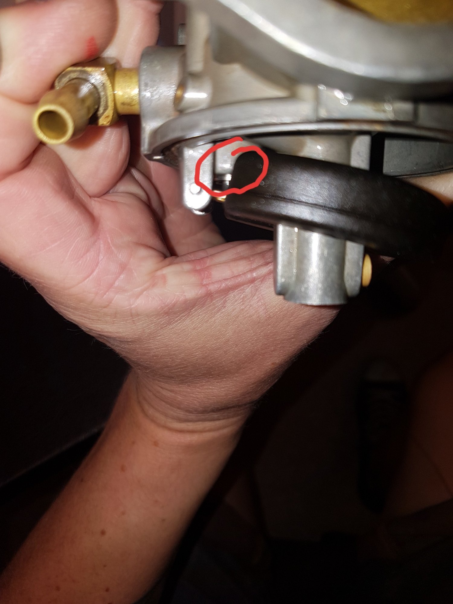

Henals 0 Postad 22 Augusti , 2018 på tredje bilden med röda ringen syns att nålen inte trillar ner. De andra bilderna är på munstycket som sitter fast. Dela detta inlägg Länk till inlägg Dela på andra webbplatser
Rascal 1 073 Postad 22 Augusti , 2018 Ta bort sprinten som håller flottören så kan du få ut flottörnålen och rengöra nål och munstyckets tätningsyta. ALLA munstycken i förgasaren måste vara helt rena för att motorn ska få rätt bränslemängd. Dela detta inlägg Länk till inlägg Dela på andra webbplatser

Henals 0 Postad 22 Augusti , 2018 Nä det förståss. Det jag inte fattar Ang denna förgasare är att nålen i munstycket sitter fast men så kan det ju va och den ska funka ändå. Trottelnålen har aldrig suttit fast men rört sig trögt. Jag har haft den med till två olika motorreparatörer som inte kan se nått fel med förgasaren men jag sätter mitt hopp till att det ändå va att trottelnålen rört sig trögt. Dela detta inlägg Länk till inlägg Dela på andra webbplatser
raol 2 495 Postad 22 Augusti , 2018 Mitt tips: köp en flaska bromsrengöring (ska innehålla xylen eller liknande ämnen), plocka isär förgasaren så mycket du kan (om du är osäker på hur allt ska sitta ihop så riggar du en filmkamera och filmar hela förloppet!) och spruta rikligt på alla delar och i alla hål. Har du tillgång till tryckluft så använd det för att blåsa rent överallt du kommer åt. Ha en stark lampa redo för att lysa så du hittar alla små hål som finns. De kan sitta på de konstigaste ställen. När allt det är klart monterar du ihop igen och testar. Dela detta inlägg Länk till inlägg Dela på andra webbplatser

Henals 0 Postad 23 Augusti , 2018 Ett steg närmare på vägen. Förgasaren flödar över nu men genom evakueringshålen på sidan, stiften fortfarande torra så nu kan det ju bara va munstycket kvar att felsöka. Det är ju ett rör , gängat som slutar mitt i förgasaren. I det röret går ett tunt rör som sitter fast högst upp i förgasaren, det är inte gängat utan är fastsatt Dela detta inlägg Länk till inlägg Dela på andra webbplatser
Rascal 1 073 Postad 23 Augusti , 2018 Flödar den över så är det fortfarande flottörventilen som spökar. Dela detta inlägg Länk till inlägg Dela på andra webbplatser
Henals 0 Postad 23 Augusti , 2018 Koppen fylls utan att soppa går ut i förgasaren in i motorn, istället rinner bensin ut i evakueringskanalerna och torra tändstift... tändstiften borde varit dyngsura Dela detta inlägg Länk till inlägg Dela på andra webbplatser
