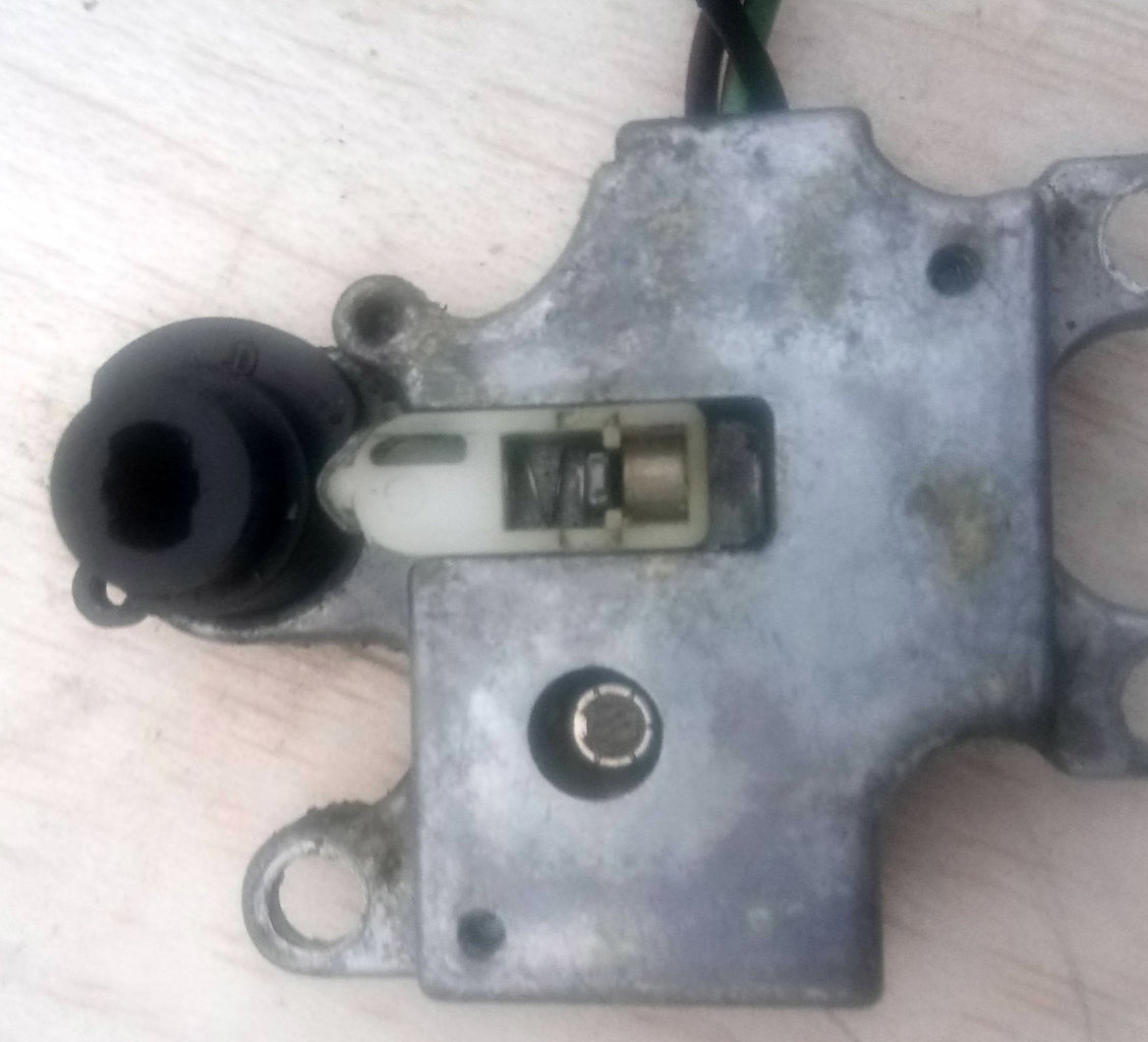

jazzer73 0 Postad 12 Augusti , 2018 Nu mätt "Throttle valve sensor". Enligt manual ska den ge 0.45-0.55 volt i tomgångsläge, min ger 0 volt. Justeringsskruven ger ingen effekt alls. Sensor är inte helt stendöd, den svarar på gasen och i fullgas ger den strax över 3 volt vilket stämmer med manualen. Men man ska rätt långt upp i tomgång för att komma upp på startspänningen 0.45 volt. Eftersom en ny går på 1500,- så hade det ju varit intressant att höra om någon tror att problemen kan beror på denna sensor. Dela detta inlägg Länk till inlägg Dela på andra webbplatser

jazzer73 0 Postad 12 Augusti , 2018 Hej ! Jo, efter ett idogt sökande så verkar en vanlig förgasarkonstruktion vara att bypasshålen och tomgångshålet matas från samma kanal. Så har svårt att tro det finns nåt stopp där nu. Något av det första jag testade var att justera tomgångsskruven "pilot jet" (X på skissen) inom reparationshandbokens rekommendationer, men utan någon märkbar skillnad. Har även såklart haft ute alla nålar och jets för inspektion, ser bra ut. "Throttle Valve Sensor" är en elektrisk sensor som mäter öppningen på gasspjället och skickar vidare till tändsystemet. Den är monterat på mellersta förgasaren. Justerskruven är en liten skruv, antagligen ett motstånd (sitter på själva sensorn), som ska kunna användas för att justera den signalen (volt) som den skickar när förgasaren är stängd. Men det händer ingenting när jag skruvar på den, och istället för rekommenderade 0,45 volt får jag 0 volt. Min, helt egenhändigt producerade, teori är att sensor ger fel signal och att tändningen därför inte synkas rätt i förhållande till öppningen på gasspjället. Är totalnovis på tändsystem, men det verkar som det är timingen som justeras i förhållande till sensors signal. Och det skulle kanske kunna förklara varför den tappar kraft i mellanläget, tändsystemet tror fortfarande att motorn går på tomgång. Känns dock lite för långsökt för utan vidare lägga 1500,- på en ny sensor. Har mejlat en suzukiförhandlare, får se vad de säger. Intressant bygga "fattigmands-ultraljud" fast vet inte hur lång tid jag hade vågat låta den köra hängande i taket.... Dela detta inlägg Länk till inlägg Dela på andra webbplatser

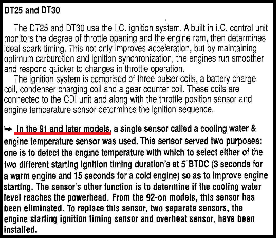

Thomas-1 311 Postad 13 Augusti , 2018 (redigerade) Ja, "throttle valve sensor" verkar intressant för den tycks kunna påverka förtändningens vinkelgradtal kraftigt.Nr 17 i denna reservdelsskiss*. Väntar med spänning på utlovad rapport. 🙂 Enligt VHB sid 5-12 (och sid 5-13) så tycks din 1992-motor kunna ha en mer avancerad sensor där även motortempen mäts och påverkar förtändningen? Tvetydigt men jag saxade ihop texten från dessa sidor i bilden nedan. *) USA-baserade sajten "boats.net" drabbades för några år sedan av nationellt förbud att skeppa "overseas". (Var populärt att beställa delar direkt hem till våra svenska brevlådor innan dess.) Nå, numera kan man ställa in land (Sweden förinställt i min länk) och direkt se vilka delar som kan skeppas. Explosiva eller otympliga varor skeppas inte, men exempelvis "nr 17 valve sensor" för 127 dollar i min länk ovan är märkt "in stock". Hoppas du slipper köpa ny sensor men ifall du tvingas så kan du bli ny-pionjär vad gäller mg-rapporterade kundreaktioner genom att posta i denna min forumtråd. Vad gäller just varumärket Suzuki så var även sajten "brownspoint" populär tills nån orkan översvämmade firmans jättelokaler. Firman finns fortfarande och tycks ha rikare utbud av suzuki-tillbehör än boats.net, men skeppar inte ännu till Europa? (Men man kan ju alltid glo gratis utan att köpa.) Redigerad 13 Augusti , 2018 av Thomas-1 Dela detta inlägg Länk till inlägg Dela på andra webbplatser

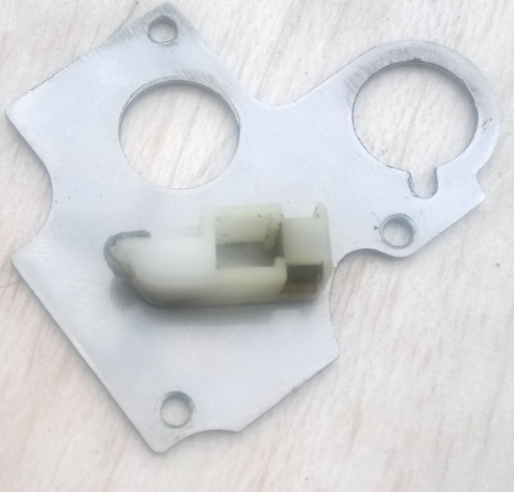

jazzer73 0 Postad 13 Augusti , 2018 Nu testat att "peta" lite på rörliga delen av sensorn när motorn går som sämst. Visst händer det grejor, den varvar på som sjutton utan att jag rör gasspjället. Som du ser på bilden så är det helt enkelt en magnet som flytter sig när spjället snurrar. Jag ska testa om jag, med silvertejp, epoxi eller liknande, kan bygga på den vita pinnen nån millimeter, så den påverkas snabbare av att spjället roterar. Ska iaf göra ett försök innan jag lägger 1500,- på en ny. Verkar inte vara så noga vad den ger för värde i maxläge, magneten rör sig bara första tredjedelen av gaspådraget, sen är den på maxläge. Får klura på det över natten... Justeringsskruven är den som sitter i hålet i mitten, men den ger som sagd ingen effekt öht. Antagligen den som lagd av och orsakar eländet. Tyvärr är allt ingjutit i plast, så någon närmare inspektion går inte. Testade att dränka allt i kontaktspray (utan ström på...) och låta det torka, men ingen effekt där heller. Dela detta inlägg Länk till inlägg Dela på andra webbplatser
Thomas-1 311 Postad 14 Augusti , 2018 (redigerade) Jasser73 skrev bl.a: Justeringsskruven är den som sitter i hålet i mitten, men den ger som sagd ingen effekt öht. Men är det verkligen en verkningslös justerskruv? Kanske har du misstagit dig och snurrat på den tempsensor som beskrevs i min bildtext ovan? Vete katten men den ser inte ut som vanliga justerskruvar som brukar ha traditionella mejselspår typ rakt/kryss/insex/torx etc? Redigerad 14 Augusti , 2018 av Thomas-1 Dela detta inlägg Länk till inlägg Dela på andra webbplatser
jazzer73 0 Postad 14 Augusti , 2018 Nej, det är rätt skruv, manualen är väldigt tydlig. Den här rakt mejselspår, syns dåligt bara. Dela detta inlägg Länk till inlägg Dela på andra webbplatser
jazzer73 0 Postad 14 Augusti , 2018 Allt går tydligen att laga med silvertejp Eftersom justerskruven inte funkade fick det bli manuell justering genom att lägga två biter silvertejp längst ut på den rörliga delen av sensorn, lite superlim hjälpte till. Det är ju knappast någon precisionjustering, men effekten på motorn är tydlig, nu stannar den inte, går ner lite, men kommer snabbt upp igen, och jag har hittat varvtal i mellanläget som jag aldrig har upplevd innan. Får väl gräva fram plånboken eller sälja barnens tvspel så det kan bli en ny sensor. Dela detta inlägg Länk till inlägg Dela på andra webbplatser
