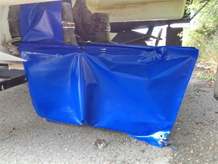

Biltemas variant har jag inte provat. Däremot använder vi sedan flera år tillbaka Yellow Smarts version för konservering. Den versionen av drevsäck har en lösning på det problem med återledning av vattnet som Garpen61 nämner. I de fall båtarnas drev kommer för nära marken och därmed gör att säcken blir lite svår att tömma så använder vi länspump av denna modell för att tömma säckens innehåll tillbaka i dunken https://www.hjertmans.se/produkter/vatten-vvs/pumpar/lanspumpar-manuella/handlanspump

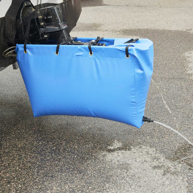

Jodå, Biltemas säck har inte de "öron" som gör att avgasvattnet leds ner i säcken igen. Om det motiverar prisskillnaden är ju en annan sak...
Biltema
Yellow Smart
13 timmar sedan skrev Volvo_Penta:
Biltema
Yellow Smart
Är ju bara att klippa till en bit plast eller gummiduk för att få det :)
Dock ser det ju ut som bakkanten har ett uppvik på översta bilden som borde gå att använda.
/Micke

Javisst, försöka duger. Men det förändrar ju inte det faktum att det är "skillnad på Biltemas säck mot någon annan säck"...😉
