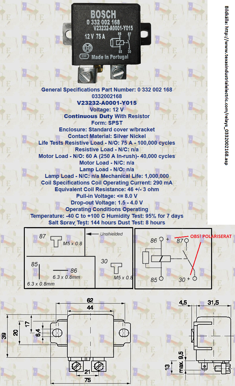

Har i min nya båt ett Bosch skiljerelä mellan startbatteri och akterpropeller, som det är kopplat nu fungerar det inte. Jag antar att det beror på att det är inte riktigt installerat? Kan jag koppla dom två stiften som inte är inkopplade till startbatteriets plus och minus?

Det reläet kan inte fungera eftersom det inte finns någon manövrering av reläet. Stiften 85 och 86 är inte inkopplade och därför kan inte spolen dra. Då får inte stiften 30 och 87 kontakt med varandra heller och ingen ström går ut via reläets stift 87.
Hej! Ditt relä är nog okej för ändamålet. Men som du själv - och andra - säger måste ju de två oinkopplade reläkontakterna för styrning kopplas nånstans. (Men inte till batteriets plus&minus, vore meningslöst?)
Eftersom du vill ha funktionen att bogpropellern skall vara garanterat inaktiv tills huvudmotorn startats så finns det bara en bra inkoppling kan jag tycka. Nämligen...
Reläets kontakt 86 till generatorns D+ och reläts kontakt 85 till jord/battminus.
D+ kan ha andra beteckningar på generatorn men där kopplas normalt skiljerelä för laddningen. Reläet drar endast då huvudmotorn startat och varvats upp tillräckligt så att generatorn har börjat ladda.
Googlade f.ö. litet på ditt relä "0 332 002 168" och fann en segt uppkopplad texas-sajt enligt bilden nedan. (Se min snedställda källhänvisning, strunta däremot i att kolla den själv för det krävs tålamod.) Fann även en annan sajt med produktinfo om just ditt relä.
   Men i bilden nedan framgår också att reläet är "polariserat", det innebär att el-strömmen bör flyta i rätt riktning. Tänker alltså här närmast på högströms-kontakterna 30 & 87.
[Det funkar bra även om du förväxlar dessa men inte så länge, slitaget av gnistor på reläets inre kontakter (här silver/nickel) är kort sagt anpassade för en viss strömriktning. Och gnistor blir det när sk induktiva lasters ström bryts, alltså saker med lindade spolar typ elmotorer. I ditt fall bör du därför säkerställa att 30 är kopplad till plussidan och 87 till bogmotorn och inte tvärtom.]
Reläets styrspole har f.ö. en parallellkopplad resistor enligt schemat, gissar att det är nån sorts temp-beroende resistor typ NTC eller PTC? Vete katten, men eftersom reläet är avsett för kontinuelig drift så skyddar resistorn reläspolen mot överhettning??

En kommentar om resistorn parallellt med spolen , det är bara ett helt vanligt motstånd, brukar ligga på 1000 ohm ungefär i detta fall kanske lite lägre, det finns där för att begränsa spänningspulsen från spolen vid frånslag, utan motståndet kan det annars bli flera tusen volt från spolen som ställer till det för kretsen som driver reläet.
Det finns också reläer med dioder över spolen som man kan använda om den krets som driver reläet är känsligt för spänningstoppar. nackdelen med dioden är att man inte får koppla spolen med fel polaritet för då går strömmen genom dioden istället för genom spolen.
Reläets frånslag fördröjs lite med diod vilket i de flesta fall inte spelar någon roll.
Polariteten på reläet på databladet är i det här fallet med motstånd istället för diod är inte något man är tvungen att följa för funktionens skull det är bara den konvention man följer i det nummersystem Bosch uppfunnit 30 och 86 är normalt positiva anslutningarna helt enkelt.

   Trodde specens silver/nickel-kontakter innebar att de inbördes var av olika metall som ett led i att begränsa metallvandring i gnistans hetta. (Då kontakter släpper så slår det lätt gnistor där metall förgasas och översförs från ena kontakten till den andra. Särskilt vid induktiva laster med lindade spolar som sagt.)
   Tänkte felaktigt att plustecknet i min tidigare bild (vid 30+) indikerade sådant val av olika kontaktmetaller på respektive kontakter. Enligt pdf:en är det dock samma metallegering silver/nickel i bägge kontakterna. Tydligen är detta med plustecknet bara en "efterhängsen konvention" utan praktisk betydelse som MartinX påpekat. (Blev f.ö. själv lurad av "en gamla stammens" fordonselektriker med dynastarters som specialitet, han förklarade tydlig men felaktigt att "ditt 100amp Bosch-extraljusrelä med silverkontakter måste ha plus på 30  annars slits det onödigt fort".
   Tänkte att gnistor är det som främst sliter kontaktytorna och genom metallvandring skapar gropar/toppar som i sin tur med tiden skapar problem. (Rätt slumpmässiga problem, för så länge de skrovliga kontakternas gropar och toppar hittar varandra perfekt så förblir resistansen låg.) Låg resistans ger som bekant låg och acceptabel värmeutveckling, men missar kontakternas skrovliga grop/toppar det minsta lilla så kan metallen snabbt smälta ihop. (Har hänt mig flera gånger, när jag då släppte startknappen för dynastartern så fortsatte den ohjälpligt att mala på tills jag rusat ner och slagit av huvudbrytaren.)
Men enligt pdf:en är små gnistor bra för kontaktspetsar, de slår igenom oxidlager och skapar kontakt.
För liten strömstyrka kan f.ö. också vara ett tänkbart problem, inte för livslängden utan för kontaktresistansen. [Kan ev orsaka problem ifall man byter ut strömslukande glödlampor mot moderna strömsnåla led-ljus? Dess relä eller brytare kan då inte nå upp till den kritiska "wetting current" som sägs rensa kontaktytorna. Förmodligen mest teori, har inte sett nåt praktiskt fall ännu?]
   Tänkte också helt fel med temperaturberoende motstånd typ PTC eller NTC eftersom motståndet uppenbart kopplats parallellt med reläspolen. (Ifall det inbyggda motståndet hade suttit i serie med spolen så kunde det eventuellt funkat så, men men.)
