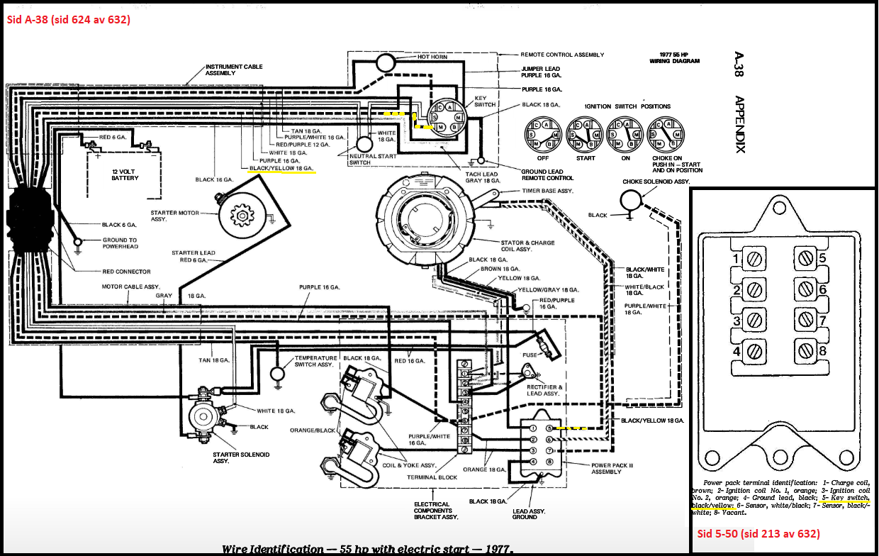

Angående felsökning i CDI-tändsystem så krävs god elkunskap och dessutom gärna litet speciella instrument. (Finns dock vissa enkla ohm-mätningar som kan avslöja några av alla tänkbara fel. Kanske har du nån elkunnig vän som kan hjälpa dig?)
Lägger för bekvämlighet in några länkar samt en hopsaxad bild.
Verkstadsmanual gällande Johnson 1971-1989 och 1-60 hästkrafter...
   Innehållsförteckning
   Tändsystem CD TYPE 1 (sidorna 5-41 till nästan hela 5-51) gäller nog din motor
   Elschema (visserligen årsmodell 1977 men men). Sid A-36 (623 av 632).
Som du ser i bilden så "kortsluter" dödarkabeln bara till jord. Hela tändsystemet är oberoende av batteriet på typiskt utbordarmanér. Även med totalurladdad batteri så kan man alltså starta motorn manuellt med startsnöre, en bra säkerhetsfunktion.
Förstår inte alls dina påståenden om uppmätt "icke-ström" i dödarkabeln, menar du förresten spänning eller ström? Hur och varför mätte du detta?
Först när motorn vevas runt så genereras den spänning som skall driva tändsystemet såpass att tändstiftsgnistor uppstår och motorn förhoppningsvis startar.
Anslutning nr 5 på CDI:n jordas via den gulsvarta kabeln när man vill döda motorn.
Kontakterna M-M inuti tändnyckelbrytaren kopplas alltså samman i läge "off"enligt schemat.
Skulle nog själv som ett enkelt test ha kopplat bort kabeln på anslutning 5, om motorn startar då så vet du att dödaren faktiskt råkar vara  felaktigt aktiverad. (Ryck i.s.f. bort tändhattarna för att stänga av.)

12 minuter sedan skrev Thomas-1:
Hej! Det där sista om att nu så finns det plötsligt inga tändstiftsgnistor längre - det lät ju inte alls bra. Men eftersom motorn gick skapligt tidigare så har jag svårt att se varför t.ex. CDI: n skulle ha pajat? Kan jag alltså tycka efter att ha läst igenom din beskrivning, men kanske har du gjort nån tabbe??

Anledningen till att jag konstatera att det är ngt inte stämmer med dödarn är att jag har en switchknapp kopplad till den, ingen sån som går tbx av sig själv utan den är on/off läge. I den finns en liten lysdiod. Tidigare har den dioden blinkat när jag vridit på startmotorn och jag glömt återställa dödarn. Denna blinkar inte längre.
