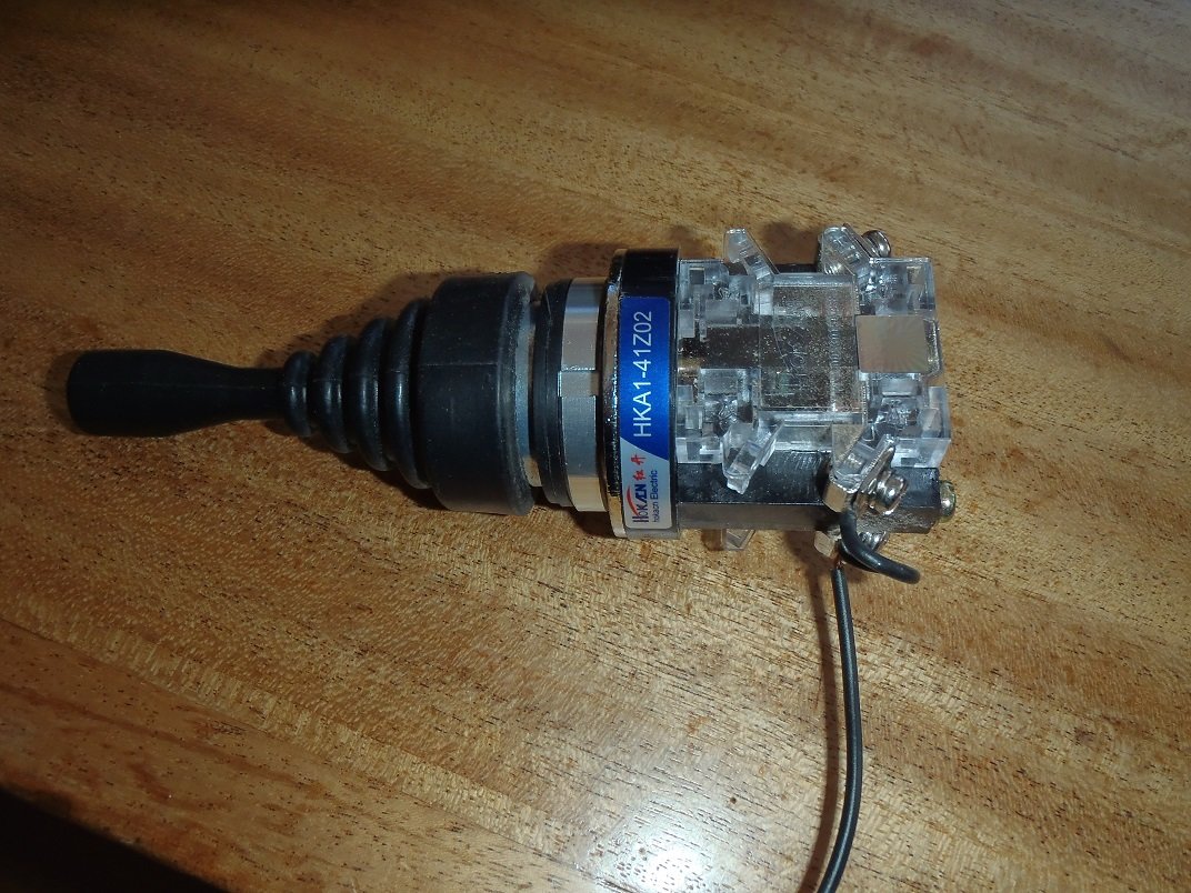

Jag köpte två joystickar på AliExpress, kostade nästan ingenting.
Industrikvalitet, gedigna och lätt överdimensionerade. Dessa monteras i halsringen.
De gamla var monterade bakifrån panelen med snäppfäste, Det hjälpte inte att skruva loss halsringen.
Fick slipa upp monteringshålet i panelen för att nya joysticken skulle passa. Behöll original on/off knappen med kontrollampan.
Den till inre styrplatsen är färdig, monterad och testad. Den till yttre styrplatsen kvarstår.
På den övre bilden ser du båda joystickpanelerna, den till vänster är orenoverad.
På nedre bilden ligger den nya joysticken.

https://www.aliexpress.com/item/New-1pc-Return-Switch-HKA1-41Z02-2NO-Joystick-Switch-Return-Momentary-Joy-Stick-Joystick-Switch/32874249934.html
Jag köpte två sådana som i länken.
Litet drygt 118kr styck plus avgifter, ganska snabb leveerans, fyra veckor, till Sverige, sedan tog PostNord ytterligare en vecka på sig.

Tilläggas bör väl att mina är alldeles nyinstallerade, har använts under två båtturer, och jag brukar använda bogpropellern sparsamt.  Jag vet ju inte hur dessa glädjepinnar fungerar om ett år, men de förefaller ju mer gedigna i konsruktionen än originlalet, bättre än de joystickarna som brukar sitta i sändarna till medelmåttiga radiostyrda modeller.....
