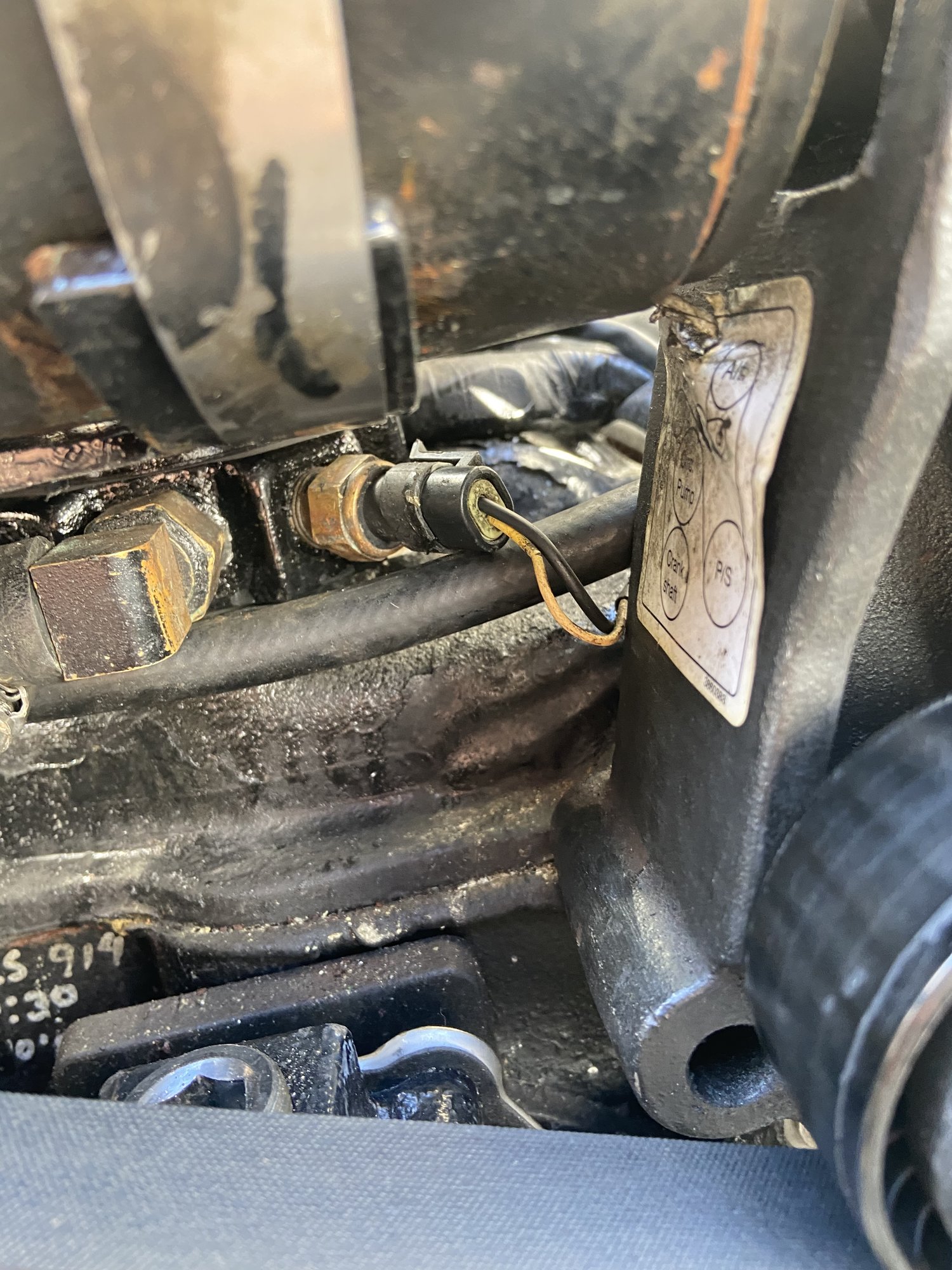

Tänkte shoppa ny givare och termostat men är det givaren under värmeväxlaren som ska bytas? Se bild. den måste det väl vara?
limporna känns lite för varma när man låter den stå och gå på tomgång. Vågar man köra den?
Den givaren tror jag går till datorn.

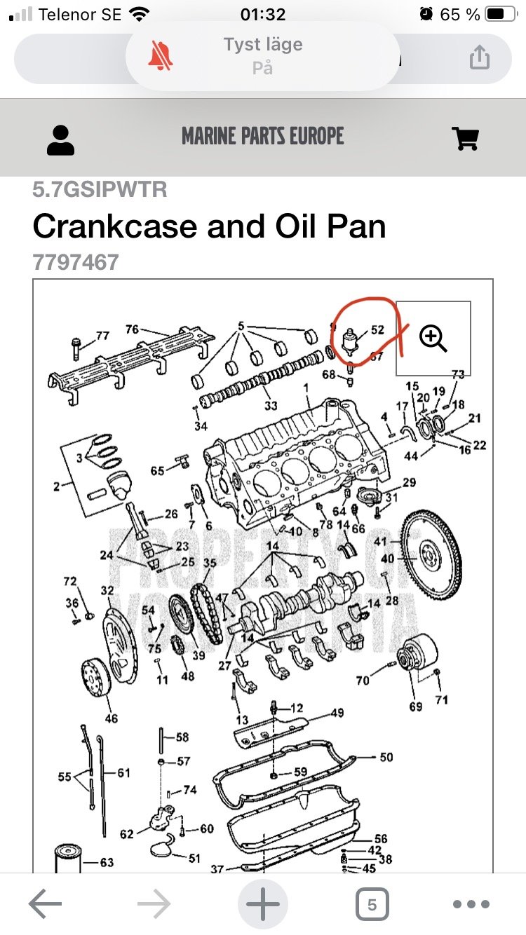

Den du söker är inringad på bilden
Det där är oljetrycksgivaren.

Ok, får åka ner till hamnen idag och kolla. Tyckte mig inte se någon mer givare. Är ju ombyggt till Färskvattenkylning men sitter väl där om man kollar.
Hittar ju ingen sprängskiss på nätet med part no heller.
1 timme sedan skrev Gelis:

Jag svarade på Cobalts233, det som är inringat på sprängskissen är oljtrycksgivaren..
Ang dina bilder så är det lite svårt att se, men sitter givaren på insuget bredvid termostathuset?

Den givaren på bilden ovan sitter på ingången toppen av motorn där en slang är ansluten. Sen sitter det en till, till vänster om den i toppen på blocket som är skruvad med en ring kabel sko.

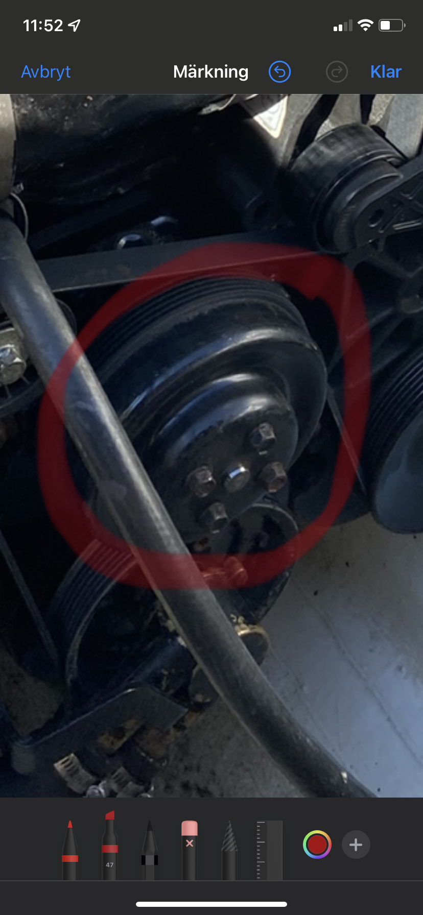

Är inte så jätte bra på detta med båt motorer. Men en fråga till. Circ pumpen kan man vicka på lite grann. Är det normalt. Tycker inte heller slangarna blir hårda när man startar motorn. Kanske de inte blir när det är ett färskvatten system men på mina andra motorer där det pumpat från havet så blev dem betydligt styvare när man hade motorn igång.

Givaren med en kabel är till instrumentet.
Om du tar bort kabeln så ska instrumentet antingen gå mot rött eller stanna kvar på noll kommer inte ihåg vilket just nu.  Om du sedan lägger kabeln mot jord så ska instrumentet reagera tvärt om. Händer inget så har du antingen kabelbrott eller instrumentfel.
Ger instrumentet utslag så är det givarfel eller dålig kontakt vid anslutningen eller jordfel.

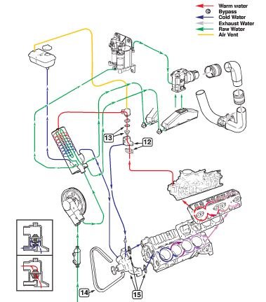

Jag ser ju att det kommer en slang från skölden så den borde ju vara inkommande sjövatten dvs halvsystem. Båten har ingen skrovgenomföring för inkommande vatten. Som jag haft innan med en sil innan osv.
Problemet är att jag hittar inte heller något kopplings schema för systemet så man kan kolla om det är rätt kopplat. Sjukt irriterande.

Så här är flödet generellt
Sjövattnet tas in via skölden-slang-impellerpump (eventuellt ett sjövattenfilter) - värmeväxlare - utlopp via slangar till avgassystem.
Här vid avgassystemet skiljer det då mellan hel och halvsystem på sötvattenkylningen.
På ett halvsystem så är utloppet från värmeväxlaren kopplat till avgaslimporna och kylvattnet går ut via avgaslimpor och vidare genom avgasknän där det dumpas ut via avgasröret på skölden och slutligen drevet ut i havet
På ett helsystem så är utloppet från värmeväxlaren  kopplat till avgasknäna istället för avgaslimporna.
Kylvattenpassagen mellan avgaslimpa/knä är blockerad med plåt/packningar. så det är bara avgasknät som berörs av sjövattnen, vattendumpen ut i havet sker på samma sätt som halvsystem.
Avgaslimpan är istället kopplad så den är med i motorns kylvattenkrets (Glykolvatten), detta är naturligtvis en fördel med avs på rost och livslängd.
Så här blir alltså avgaslimpan lika varm som motorn  medans avgasknän förblir svalare då dessa får kallt sjövatten hela tiden.
Dock så går det i regel åt en kraftigare värmeväxlare som klarar av att kyla bort den extra värmen från avgaslimporna
Hoppas det blev lite klarare.
