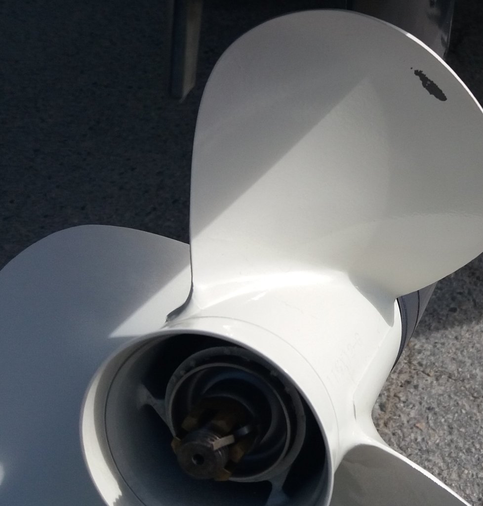

Skavd färg på propellern, På ny motor.
Jag har en Yamaha 50hk från 2017, Jag köpte den ny förra våren. Nu har jag kört ca 40 timmar med motorn och jag har nu märkt ätt färgen på propeller har släppt på två ställen.
Sitter färgen så dåligt eller vad kan detta beror på?
Båten står på trailern mellan turerna.
Tacksam för synpunkter..
Om det är på samma ställe på två blad är det nog resultatet av kavitation. Då blir det så småningom likadant på det tredje bladet också.
