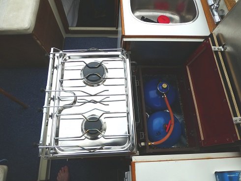

Jag har gjort min spis utdragbar på skenor, och byggt en gastät dränerad låda bakom. Den rymmer 2st tvåkilosflaskor. Det blir lite dyrare än med en större flaska, men jag ville inte ha någon på badbryggan.

Det var riktigt snyggt! Jag hade 2kg flaskor i köksskåpet bakom spisen, det funkade bra. Enkelt att stänga flaskan och enkelt att byta. Tyvärr är det fantasipriser på gasol i 2kg flaskor. Spelar inte så stor roll förrän man skaffade gasol-varmvattenberedare. Då började jag fylla 2kg flaskorna själv (i trädgården) från en stor flaska.
