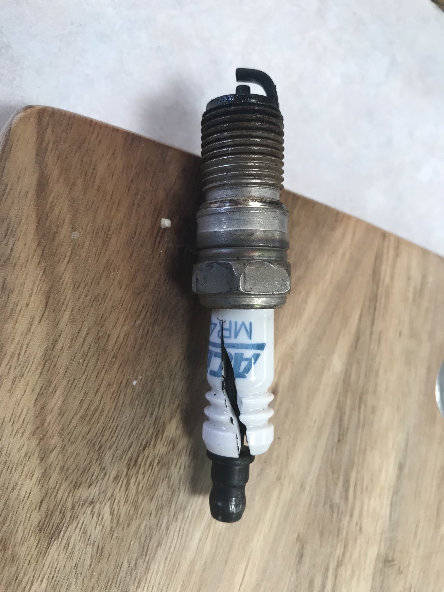

Problemet är löst!
Visade sig att jag förmodligen hade knäckt till ett av stiften när jag bytte avgaslimporna 😤
Så många funderingar och ont i magen för ett som när man hittat det ett riktigt skitfel....
Lätt med facit i hand.

Där ser man, lycka när man hittar felet :)
Det där är faktiskt lätt hänt när man ska byta limpor pga deras otymplighet och vikt. Ett råd är att ta bort stiften när man ska demontera resp montera limporna
Ett annat råd är sätt i gamla stift eller byt stift efter montering, då undviker man att nått hamnar i cylinderloppen.
