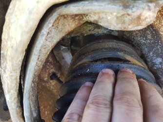

Jag såg dock att bälgen som bara skulle vara ett halvår gammal va trasig så drevet demonterades för inspektion, där va lite sötvatten i bäkg och drev men allting ser fint ut och inga missljud så det blir att skölja drevet ett par gånger sen får man hopps det funkar. 20180603_164035-334x250.jpg.5af8d9c8b921267c0abb228a599f6f89.jpg

Om du haft vatten i bälgen kolla lagret noga i struten så det inte varit vatten runt det. På din modell av strut tror jag du har en fettnippel till lagren på struten inne i motorrummet.

Tack tack 😀 jodå där sitter nippel och lagret verkar ok vad jag kan känna och höra,
