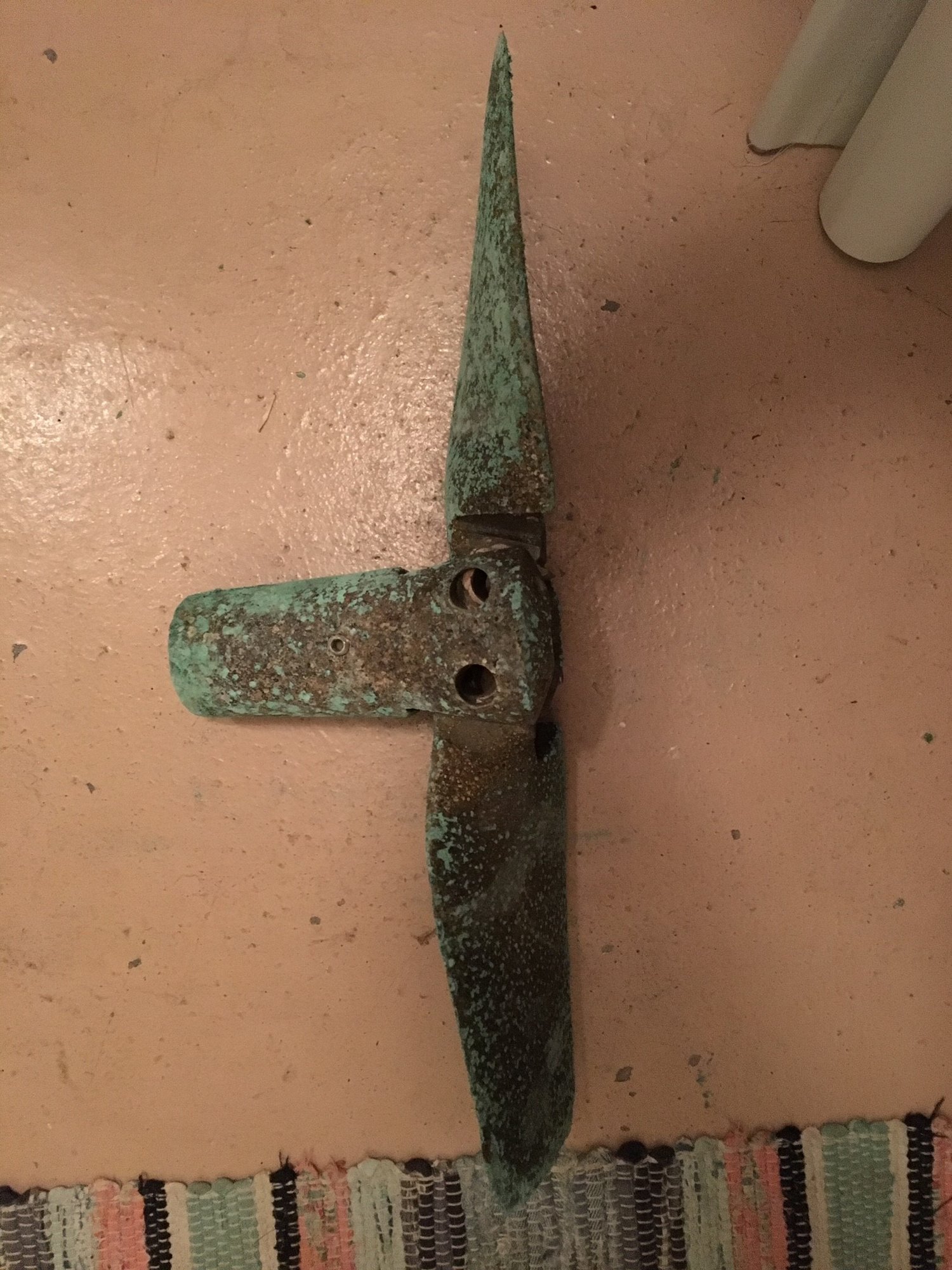

Tack för feedback, Kirchoff känner jag till och det var därför jag reagerade. Jag skall mäta igen och kolla så att inte solcellens + kabeln är skadad och kanske läcker någon stans. Jag har haft galvanisk korrosion på propeller och även axeln och jag mistänker att det cirkulerar ström från solcellen via kölen och upp igenom propeller och axel.

Hej igen!, så här såg min propeller ut förra året vid upptagning, ingen vacker syn... :-(
