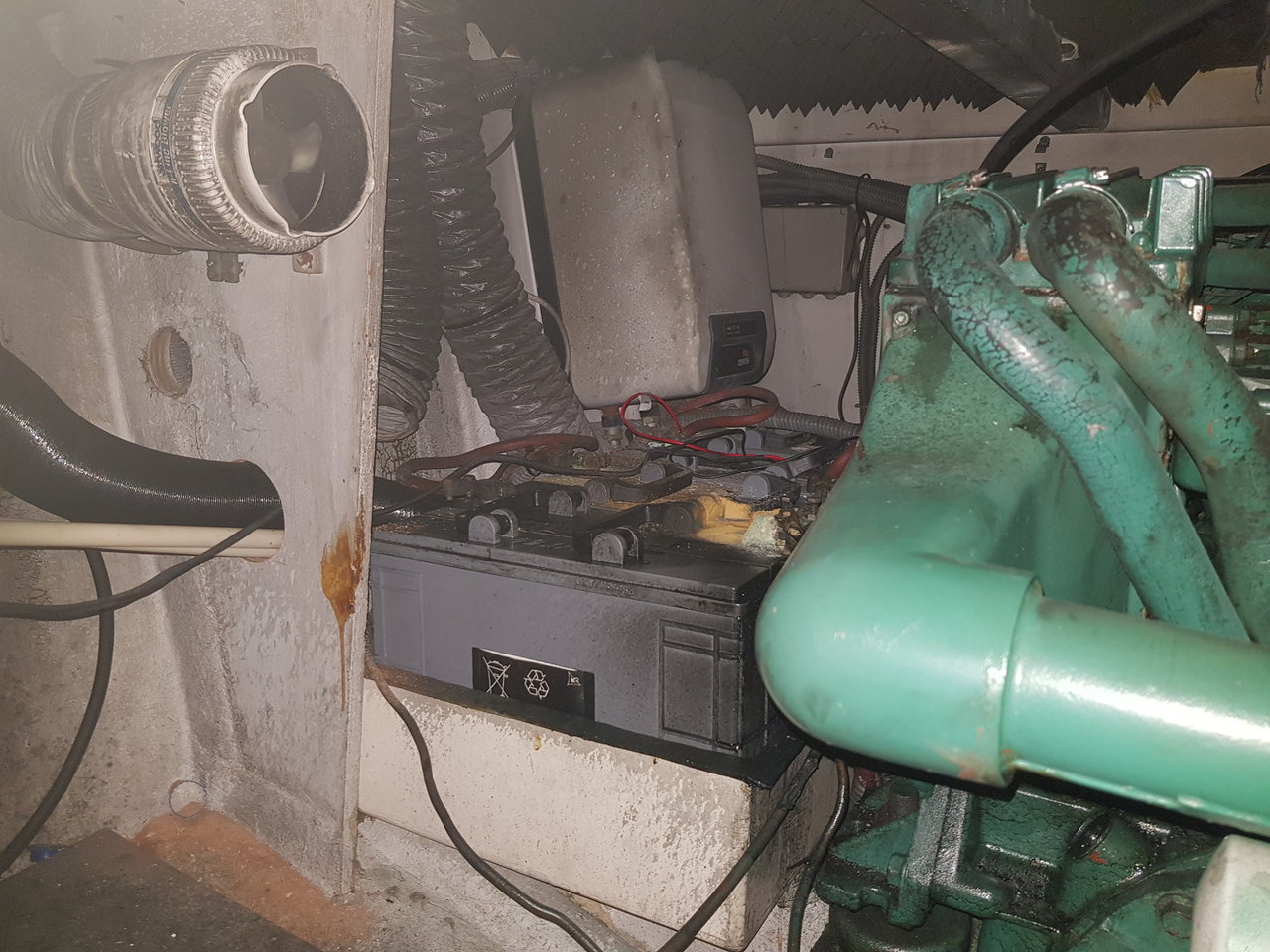

Hej jag har en båt med mycket ärgade batteripoler. Nu behöver jag ta loss pol för pol och rengöra och fetta in dom. Hur gör jag detta utan risk för en explosion eller gnistbildning ? Det är ett mycket trångt utrymme och jag kommer ligga inkilad med ansikte och kropp väldigt nära,samtidigt som jag ej är någon "klippa" på el.
Så om någon kan förklara på ett lättfattligt vis skulle jag vara tacksam. Jag har även fått tips på att hälla kokande vatten på polerna och undrar om det är en lösning i år? Nästa år ska det bli 4 nya isatta

Se bara till att utrymmet är ventilerat sen är det bara att lyfta av plus resp minuspoler. Ättika brukar fungera ihop med mässingstrådborste. Men citronsyra är trevligare att jobba med i ett trångt utrymme. Smörj in med vaselin sen.
Bikarbonat är också trevligt i samband med batterier och batterisyra eftersom det neutraliserar syran.
En batteripolborste är till bra hjälp för att få rent både poler och kabelskor.

Bra att du tänker dig för innan! När jag kopplade ur mina parallellkopplade batterier ur en båt jag hade för många år sedan exploderade ett i ansiktet på mig när jag stod böjd över. Jag hade tur och fick enbart övergående problem med ögon, men tyvärr också lite tinnitus.
Vi hittade aldrig orsaken till smällen, men däremot lärdomen att alltid ha ögonskydd  och hörselkåpor om man är osäker.
Ingen som rekommenderar att koppla bort minus (-) till motorn först?
Därefter minus (-) på övriga batterier, sedan kan man ganska ofarligt lossa pluspolerna (+)

Ang batterier.
Hade en sk C-tek laddare. Hörde en smäll i källaren. Går ner, hittar inget. Senare så såg jag en plastbit på golvet...varifrån kommer den? Då upptäckte jag, batteriet hade exploderat. Det var styvt göra att tvätta bort syra.
Stoppade resterna i tredubbla plastkassar samt laddaren i en annan dubbel plastkasse å tillbaks till Jula. De sa inte ett pip! Fick nytt utan en blink. Å jag fick även reseersättning 5 mil! Tänk om jag hade stått bredvid när det small. Det var billigare för dem att betala utan krus.
Men till det farliga nu. Om det läckt ut vätgas som blandar sig med rätt mängd luft så bildas sk knallgas. En liten gnista så boooom. Det gäller alltså att se till att det inte blir gnista!
När bildas det gnista? Jo om någonförbrukare står på. Eller om man kortsluter + och - kablar.
Alltså - se till så det inte blir gnistblidning när du lossar kabelskorna.
Det där med + el.  - har att göra med bilar. Man använder chassit-plåten som ledning å "jordar" minuspolen i den. Dumt ord att säga jorda egentligen, leder till fel tanke. Så man tog bort minuskabeln från batteriet först. Om då en plusledning kommer i kontakt med chassit så händer inget.
Tvärtom - om man lossar pluspolen kan ju saker å ting kortsluta mot chassit ändå, det kan finnas flera trådar från polen eller flera parallellkopplade batterier. Sen kan faktiskt själva verktyget kortsluta mot chassit medan man lossar pluspolen. Det har hänt mig. Inget man gör om sedan!
På en båt har man dubbla trådar så det kvittar vilken man lossar. Bara de inte lägger sig mot varandra medans andra sitter kvar på sina platser.
Alla ni som rekommenderar olika lösningar, ättika, bikarbonat, bakpulver osv, vart har ni tänkt att det hela rinner ner vid tvätten? Kölsvinet? Eller?
Jag skruvar alltid loss hela kånkarongen - kablar -kabelskor- batterier osv å plockar ut allting från platsen. Sedan gör jag rent dem i tvättstugan där jag kan stänka av hjärtans lust.
Jag vet...det är ett slitgöra, men jag vil inte ha den gäggan i kölsvinet om jag inte kan läga ett tråg under alltihop å sedan ta bort tråget så jag inte spiller ut hälften ändå.

2 timmar sedan skrev Pentax:
Gör det någon skillnad? Plockar man bort plus resp minus kablarna först så är kretsen öppnad.
Det har tydligen hänt att det smällt pga knallgas i batterirummet, så ventilera ordentligt. Sannolikheten är nog väldigt liten att det ska smälla.

Har ni verkligen tittat på TS bild?
Läst hans text?
Ligger man inkrupen där och lossar pluskabeln och råkar stöta till motorn med verktyget, vad händer? jag frågar de som hävdar att det inte spelar roll vilken som kopplas loss först.
Lossar man minus (-) först är det i princip bara på startmotorn man kan ställa till någon kortslutning.
Och naturligtvis på batteriets plus (+) pol.
Sannolikheten för att det ska smälla kan man tyvärr inte bortse från, har vid ett par tillfällen spolat vatten i ansikte och ögon på kollegor i väntan på ambulans.
Jag har en batteribank i sommarstugan och där har jag gjort specialvertyg.
Avsågad ringnyckel, så den inte kan kortsluta poler, isolerad med krympplast.
Lika illa om råkar komma emot pluspolen när man lossar minuskabeln.
En specialnyckel som Havskrattan har kan vara befogat. Eller en brädbit som skydd.
Själv använder jag en Blocknyckel med spärrfunktion, den är för kort för att kortsluta något. Otroligt praktisk.

Isolerat verktyg låter kanon för TS ändamål och sen lungt och sansat utförande.
Att koppla ur känsliga saker, tex elektronik och generator, först borde väl aldrig vara fel?
26 minuter sedan skrev ChristerN:
Fel är det aldrig. Men det ska alltid finnas en batterifrånskiljare, det räcker att bryta där.
