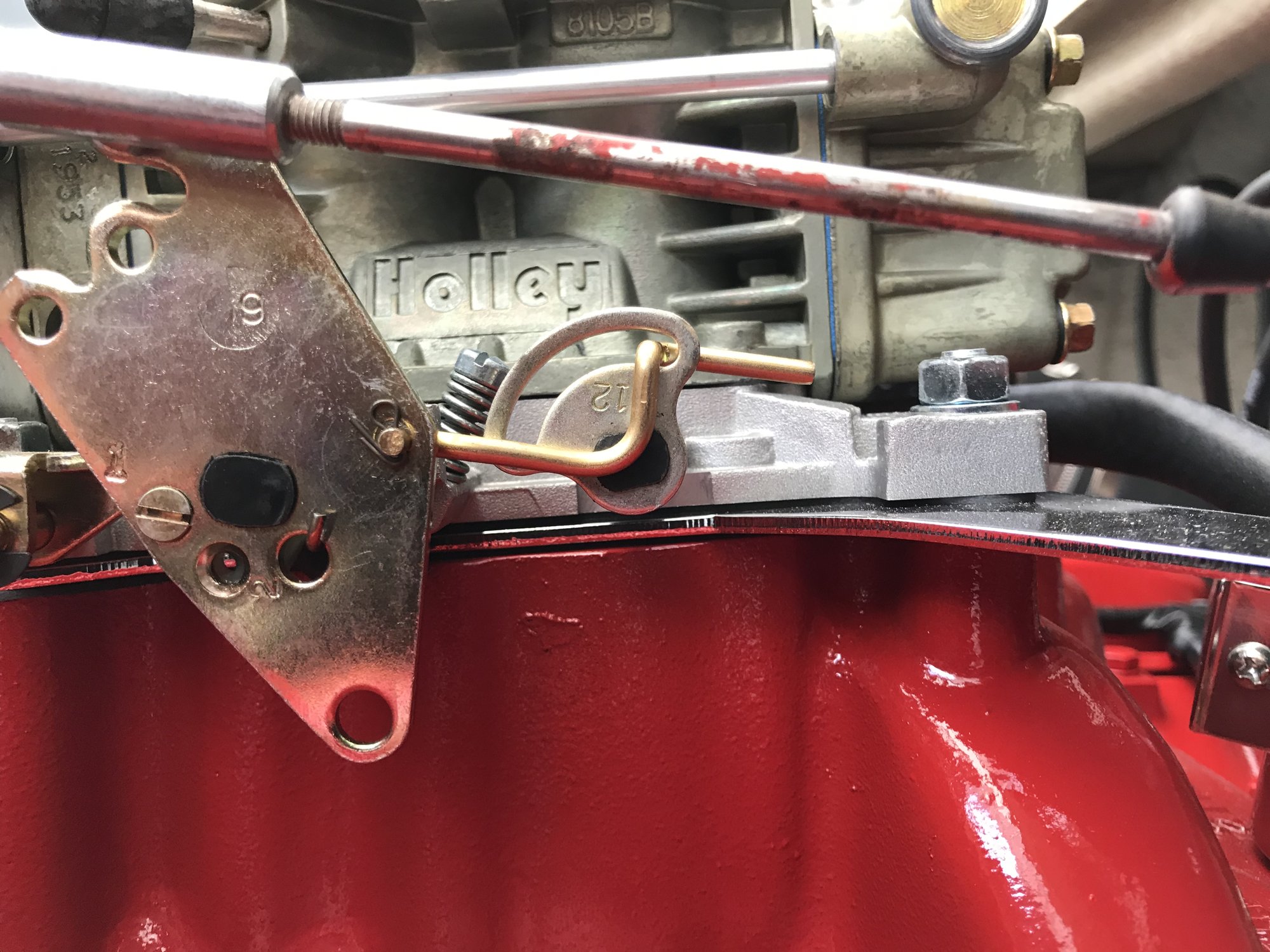

Om den inte skjuter i förgasaren så skulle jag gissa på ånglås. Vad sitter det för packning mellan förgasare och insug? Det bör vara en tjock runt 5-8 mm  isolerande typ.

Packningen ser inte ut att var 8 mm!

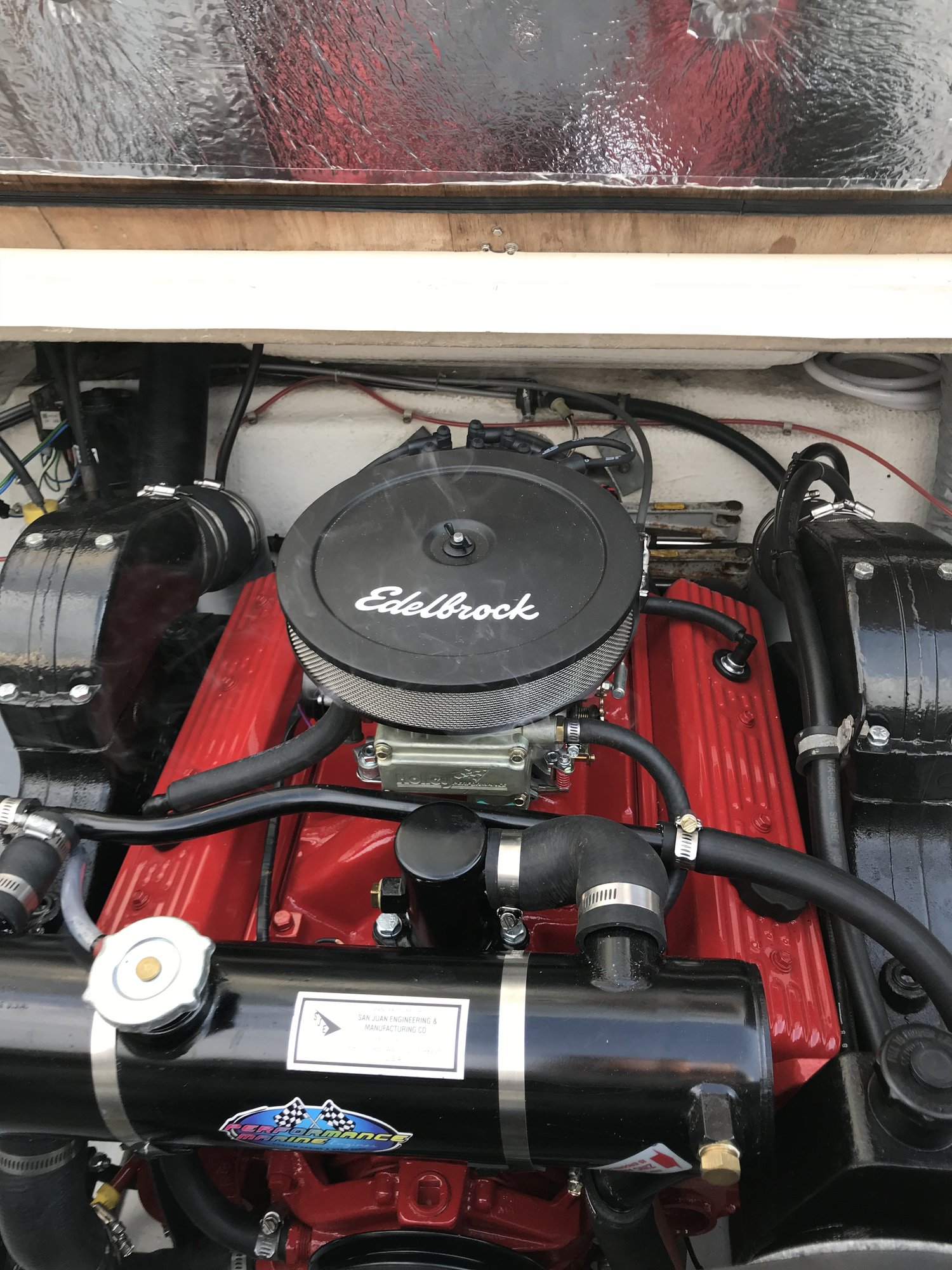

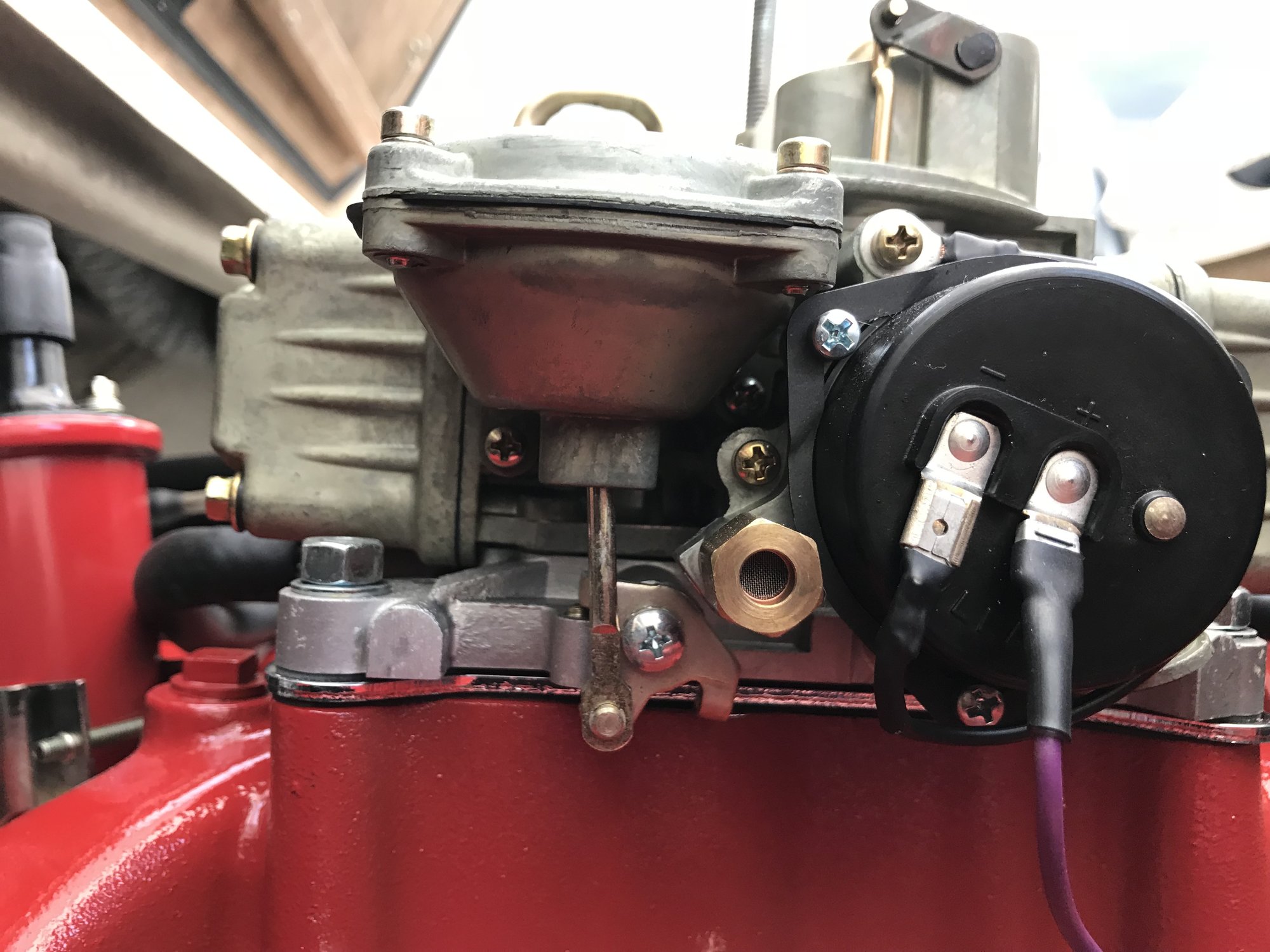

Är allt nytt? Förgasare tex? Ser att det är en Holly, men tyvärr inte om det är en 2 resp 4 portare. Elchock skulle jag kolla om den är fullt öppen vid varm motor. Om den är 4 portare och du har en vacum styrd, kolla även den. Behöver fler bilder från sidorna och utan flamdämpare för att kunna utröna vad det sitter för förgasare.
Ang tjock fotpackning, jag har inte det och har inget problem med ånglås. Dock ska tilläggas att jag kör med en annan typ av förgasare, Rochester.
Byta packning till en tjokare brukar räcka för att slippa ånglås i förgasaren.

Gott, en riktigt marin 4 portare som är vacum styrd= lite billigare i drift. Ser ut att vara en 600-650 men osäker. Hoppas att motorn är kall på bilderna, annars är choken stängd.
Kommer det bränsle ur accpumparna när du gasar med avstängd motor när den är varm? Om det gör det så har du inget ånglås. Man bör vara två, en som tittar ner på förgasare och en som gasar, alt om man är själv så får man haka av gasvajer och pumpa själv.
Ja, motorn är kall!

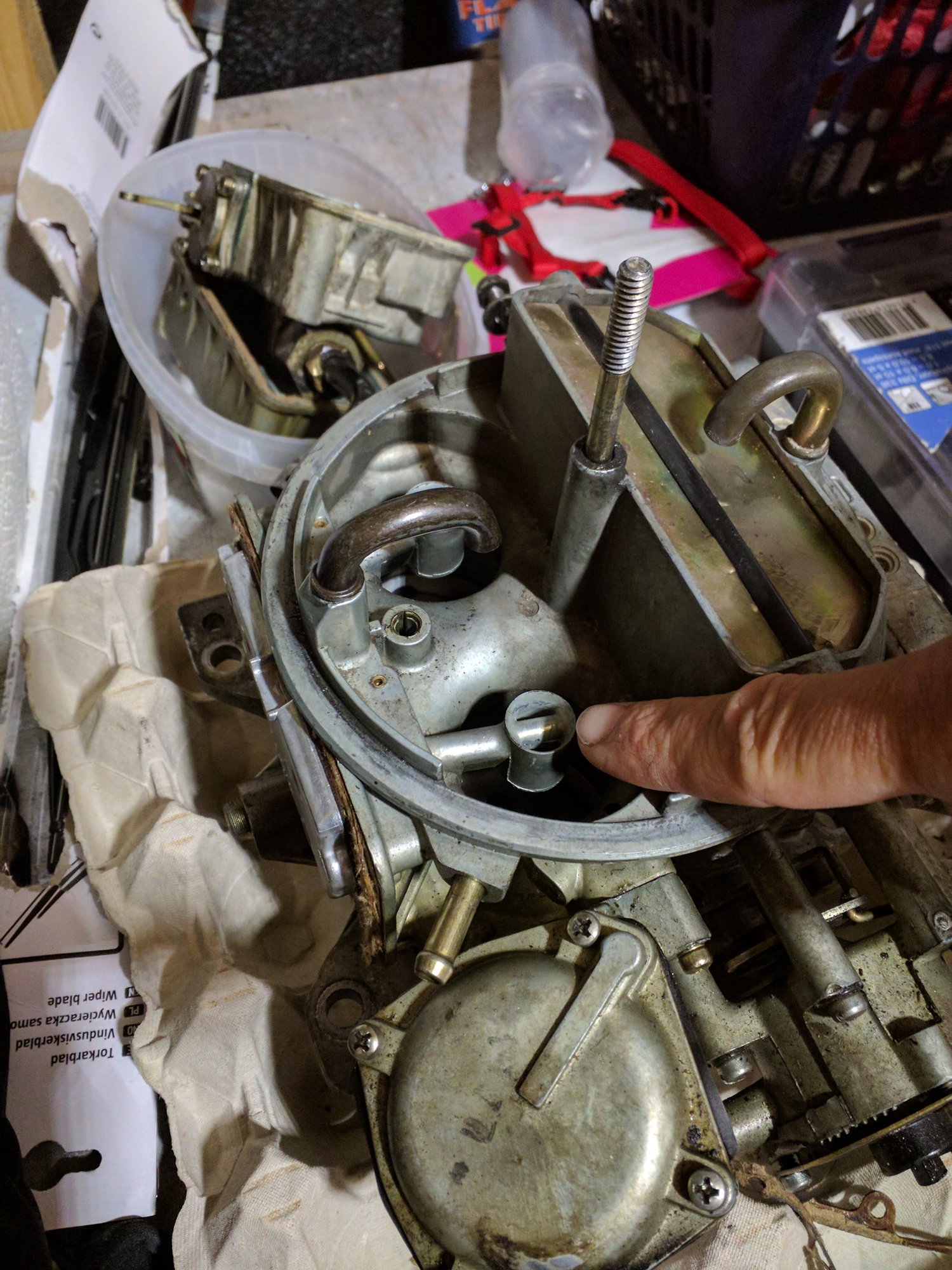

I dom första portarna, framför chokespjället. Du har 2st som fungerar som duschar och ser ut som ett. På din bild uppifrån ser du dom i varje port ovanför dom undre spjällen. Är lite silverfärgade om du hänger med.

Kom på att jag hade en Holly i garaget. Här ska det komma om man pumpar med gasen:
