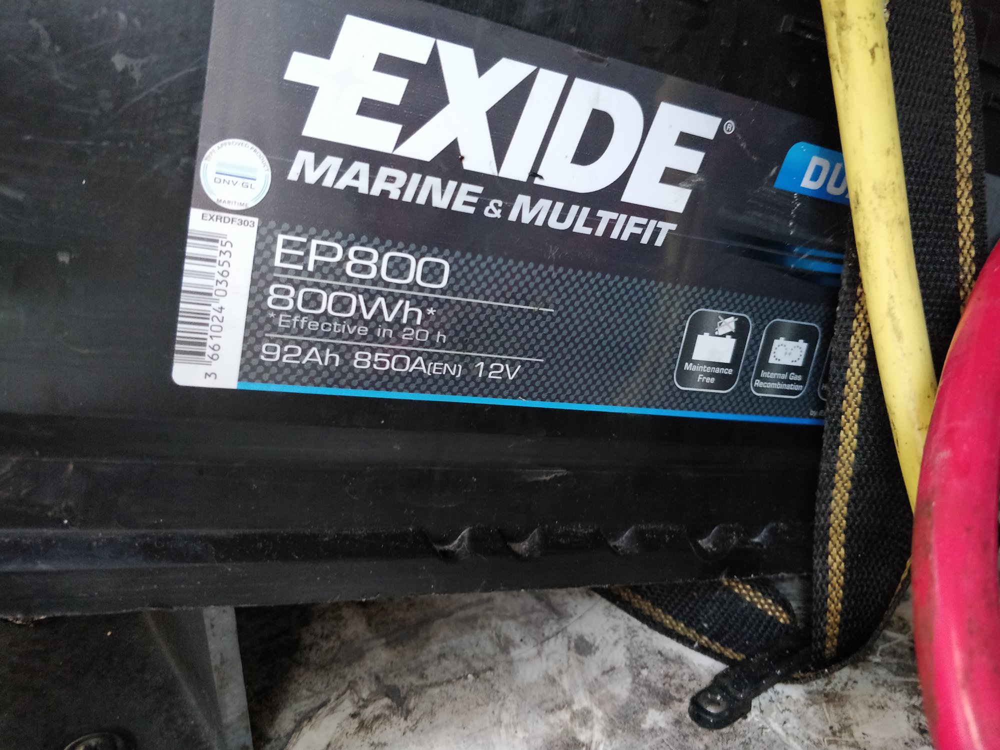

Tack snälla. Ska plugga på detta så jag förstår det lite mer. Pumpen förbrukar alltså 1.9A. om jag förstått det rätt.
Batteriet är på 92ah. Jag bör således inte oroa mig för 2-4 dagar utan ström och bara batteri ?
Kommer åka dit varje dag för säkerhets skull tills jag har ström men ändå. Undrar mest.

Mitt batteri är på 92AH men jag har haft det hemma över vintern och underhållsladdat den en gång innan sommarsäsongen. Det var ungefär 1 vecka innan sjösättning. Räcker det? Den köptes några veckor efter förra års sjösättning, så den är relativt ny! :)

En länspump tar nästan ingen "ström".
(Vi fackidioter tänker kanske energi - även om vi skulle säga nåt annat)
En stor ström i Ampere under en kort tid blir lite energi i Ah.
Ditt batteri skulle klara att kör pumpen en hel sommar utan att laddas om det bara användes till pumpen. Det gäller även för den pumpen du har.
Nu kör du ju med motorn med jämna mellanrum och laddar på batteriet, så om båten ligger still i fjorton dar och du kan starta motorn, så är det helt ok.
Gud vad härligt att höra! :)
Tack, ska mäta batteriet med en multimätare med.
