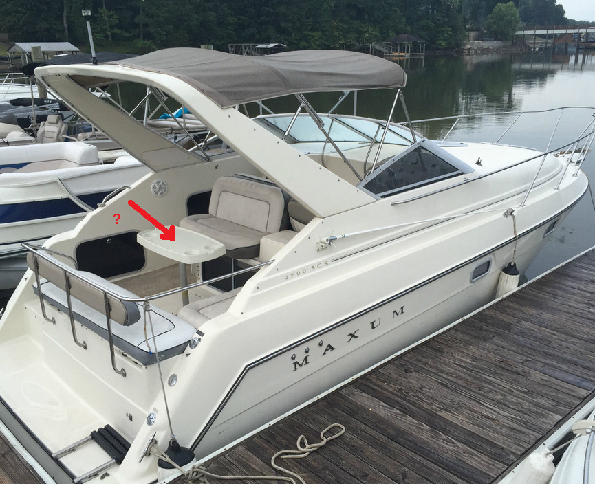

Ekbord på däck?
Vi skall byta bort vårt nuvarande bord i plast uppe på däck o ja funderar på att designa ett själv!
Jag vet att teak är de bästa materialet men hade de inte funkat med att göra det i ek o sedan behandla?
någon som har erfarenhet eller tips om detta? Vad är bäst att behandla det med?
Väldigt tacksam för svar!
hälsningar sara
Vad menar du med ”på däck”; är det väderskyddat av t ex kapell..?
Tror Sara menar en snarlik båt som denna 27-fots motorbåttyp?
Och vill nog ersätta det plastiga bordet i nedanstående sittbrunns-foto med nåt trivsammare?
[Kan i så fall förstå det, väldigt plastig omgivning i mitt norpade exempelfoto nedan. (För litet naturligt vuxet trämönster ger alltid nån punkt att vila blicken på, inte som sterilt helvita plastytor eller maskinmässigt upprepade tapetmönster?)]
Föreslår intarsia, snacka om egendesign för en bordsyta!? [Lacka/fernissa bara ordentligt enligt konstens alla regler så håller en sådan en bordsyta i många många båtsäsonger, till glädje för varje betraktare?]

21 timmar sedan skrev Thomas-1:
 Du satte huvudet på spiken! Vi har en maxum 27fot, och bordet kommer vara skyddat av kapell.
Tack för tipset, dock tror jag att de blir för komplicerat för mig att göra själv.
Vi har ekplankor liggande och tänkte be om hjälp med att få den hyvlad o tillsågad i rätt modell.
Tips på hur tjock bordet borde va för o bli hållbart?
Redigerad av Saratuve
Om ni inte ska dansa på bordet så håller 20mm.
Såga gärna till 40-50mm ribbor som limmas, då håller det sig plant. Har eken torkat länge så kan man ha riktigt breda plankor.
