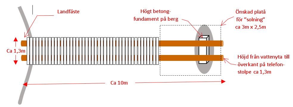

Hej, någon som har tipps på hur jag enklast och billigast gör för att bredda en gammal telefonstolpebrygga i utsatt läge, på en ö, i Stockholms skärgård. Har inte råd att bygga en ny brygga men vill gärna få till en platå för solning och relax längst ut på bryggan (platsen med mest sol). Ett problem med den nuvarande bryggan är höjden från vattenytan som gör det svårt vid landstigning så om det också går att lösa på ett enkelt sätt så vore det toppen. Nuvarande trall uppe på telefonstolparna är i dimensionen 22x95 så den måst jag också byta mot något stabilare. Se bild så förstår ni förhoppningsvis bättre. Obs! Jag bor i Dalarna och har nyligen ärvt stället så jag har inte full koll på alla mått. Mina kunskaper är begränsade men viljan är stor.

Sätt reglar, typ 45x170,  med cc600 på och tvärs telefonstolparna. Bygg sedan ett tralldäck (28x120 räcker) med trallen vinkelrätt mot trallen på övriga bryggan.
Vad det det gäller landstigningsfrågan får du hitta på något kreativ lösning med en "kjol" runt bryggan. På den nya delen har du i alla fall då minst 45x170 att använda som bas.
Jag kanske överdrev höjden från vattenytan men den beror ju även på rådande vattennivå. Låt säga att höjden från vattenytan är 0,8-1,2 meter med stående 45x170 reglar uppe på stolparna blir bryggan ännu högre. Går det att fästa reglarna under stolparna? Var kan jag hitta en ritning på en "kreativ lösning med en "kjol" runt bryggan"?

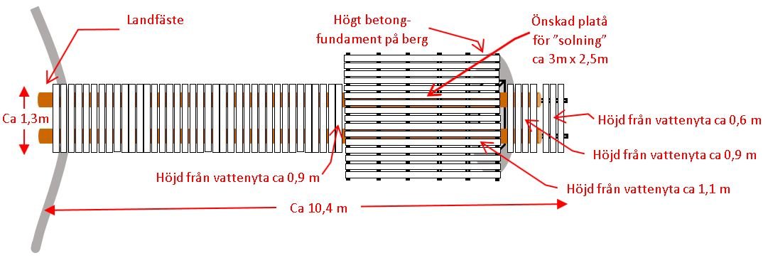

Ok, fackverk tror jag blir överkurs för mig. Vad tror ni om uppritat förslag där reglar 45x170 sätts ovanpå stolparna samt två 1 meter långa reglar längst ut, längs med och under stockarna (se bild). Dessa två reglar fäster jag då som Pentax skriver "försänkta bultar genom stolparna". Blir det en ostabil eller ful konstruktion eller kan det fungera?

Min privata syn på ditt förslag; trallvirke  i samma riktning och i samma höjd.
Även betongfundamentet går att använda för att fästa konstruktionen i, (expanderbult tex.)
Ok, men ska jag då sätta 2,5 m 45x170 reglar hela bryggans längd i cc 600 mm? Hur fäster jag bäst reglarna uppe på de runda telefonstolparna? Vilket överäng är max för reglarna? Tror det är ca cc 700 mm mellan de två telefonstolparna så med önskad bredd om 2,5 m blir det ett överhäng på ca 900 mm på vardera sida, fungerar det?
Överhäng på 900 mm funkar.
Om man använder 45x170 mellan bärläkt i ett altanbygge med 28x120 samt cc 600, är max spännvidd 2700 mm så dina 900 ligger klart under halva det avståndet. Fäst de med vinkelbeslag.
