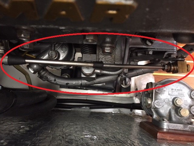

Jag har kontrollerat hur det ser ut. Det handlar om en segelbåt med rattpedistal där gas/vxl-reglaget sitter. Fabrikatet på pedistalen är Whitlock Cobra, vet ej om reglaget är av samma fabrikat eller om det möjligen kan vara Lewmar?
Själv anslutningen på motorn är en lite grövre rod som sedan försvinner in i en annan ännu grövre rod, det kanske går att se på bilden. Det är till höger som själva manöverarmen på motorn sitter. Man ser alltså inte någon vajer eller tråd.

Det är bara de sista 2 decimetrarna som är en massiv stång, för övrigt ar det som antytts tidigare spunnen wire som döljs av höljet, detta för att wiren ska kunna arbeta både fram och åter.
I din installation är den svagaste länken den lilla tappen på "sockerbiten" längst till höger på din bild, denna kan på grund av vibrationer bli försliten så att tappen kan brista vid en våldsam manöver.
Jag tror att det är här eller motsvarande ända vid regelaget det har falerat hos dina bekantar.
Mitt råd, lägg din energi på att kolla tappen på sockerbiten och smörj de rörliga delarna i regelaget med något bra fett kanske varannat år.
Att döma av bilden så har du vanlig reglagekabel av typ 33C.
Enligt min erfarenhet (jag har haft flera kabelbrott) är den svagaste punkten just där den tunnare roden går in i det påpressade ändstycket. Detta område är normalt dolt av kabelhöljet och kan därför inte inspekteras.
Att byta vajer efter 15 år i förebyggande syfte är ingen dålig idé, enligt mig.

Jag kan också tänka mig att det är vid vajerns anslutning till roden som brottsplatsen finns, samma sker vanligen på riggvajrar.
Du skriver vanlig reglagekabel av typ 33C. För mig som är oinsatt; vad är det för kabel, var köps den?
