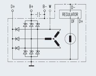

DF på generatorn ska vara kopplad till fältlindningen. Ofta sitter regulatorn utanpå och då är det bara att öppna mellan DF och regulatorn.
Min nya 100A generator ser ut som på bilden. Längst ned sitter regulatorn, lossar man den så sitter DF där, ett flatstift som skjuter in i regulatorn. Laddlampan har inget med saken att göra.
Längst ned en principskiss av generatorn. Regulatorn kan vara kopplad på plus eller minus-sidan men det spelar ingen roll, man ska bara bryta mellan DF och fältlindningen.
När fältlindningen är bruten kan generatorn fortfarande ge lite spänning men ingen ström

3 timmar sedan, bhemac säger:
