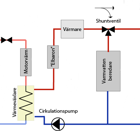

bhemac 2 859 Postad 7 Mars , 2018 Du kan skippa motordioden om andra ändan går till samma batteri. Du kan ta ut via DF på generatorn men det är kanske bättre att vänta till motorn är typ 50°C varm. Jag tänker lite annorlunda, en extra pump, strömsnål och tyst som får gå hela tiden så att värmaren känner att vattnet börjar bli för kallt. Det beror ju lite på hur pumpen som medföljer värmaren, är. Så här är mitt system tänkt: 1 Dela detta inlägg Länk till inlägg Dela på andra webbplatser
