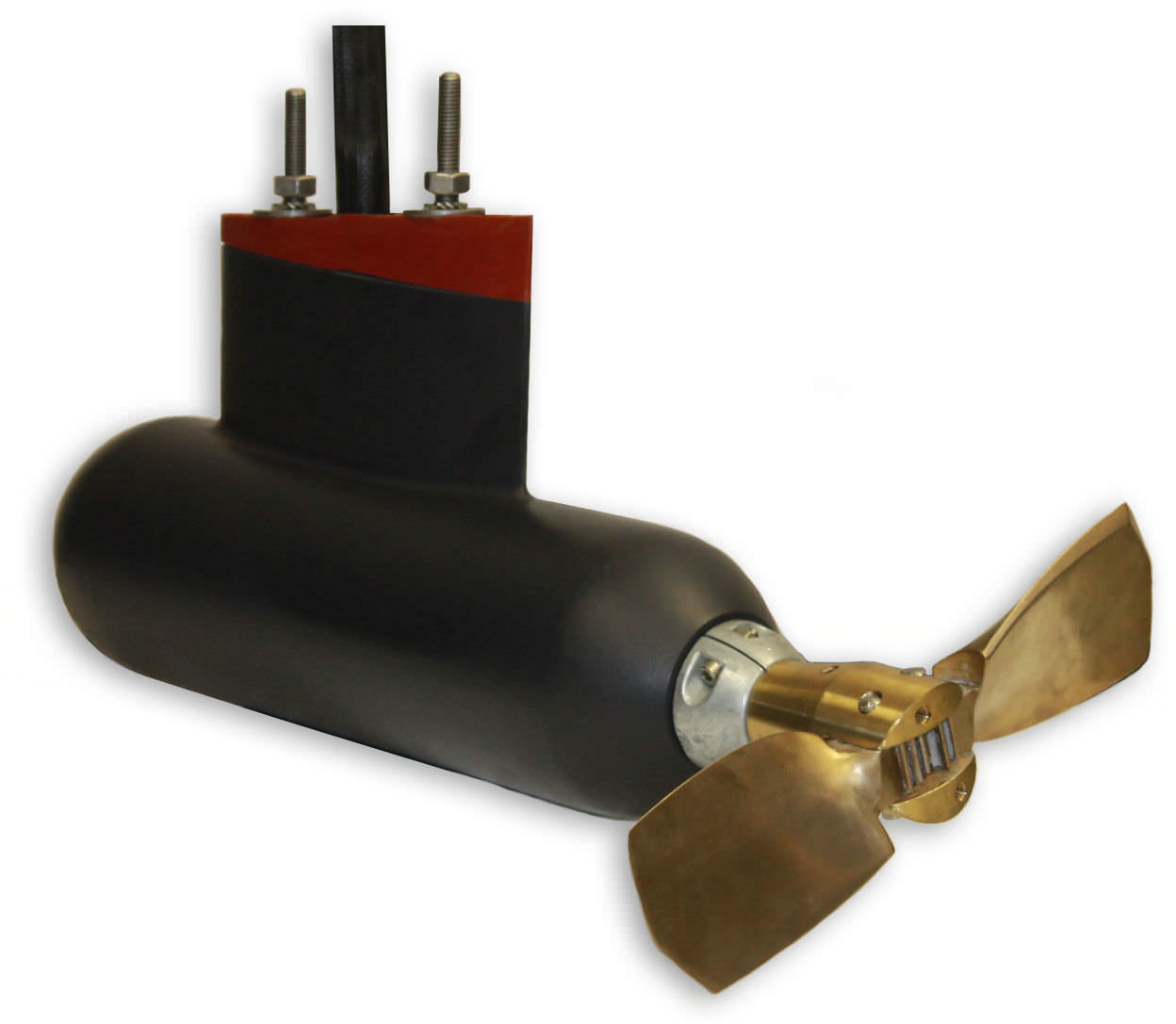

bhemac 2 860 Postad 7 Februari , 2018 Kollade lite på pod-motorer, det verkar finnas en hel del. Även styrbara. Denna finns med upp till 10kW effekt, 680 RPM och 94% verkningsgrad. Dela detta inlägg Länk till inlägg Dela på andra webbplatser
jonas2307 70 Postad 8 Februari , 2018 Har du någon mer info om den än bilden? Vore intressant att se varifrån den kommer. Dela detta inlägg Länk till inlägg Dela på andra webbplatser
bhemac 2 860 Postad 8 Februari , 2018 7 minuter sedan, jonas2307 säger: Har du någon mer info om den än bilden? Vore intressant att se varifrån den kommer. Jag kollade på bilder när jag sökte på "electric pod drive". Det finns många, just denna verkar komma från Kina. Dela detta inlägg Länk till inlägg Dela på andra webbplatser
