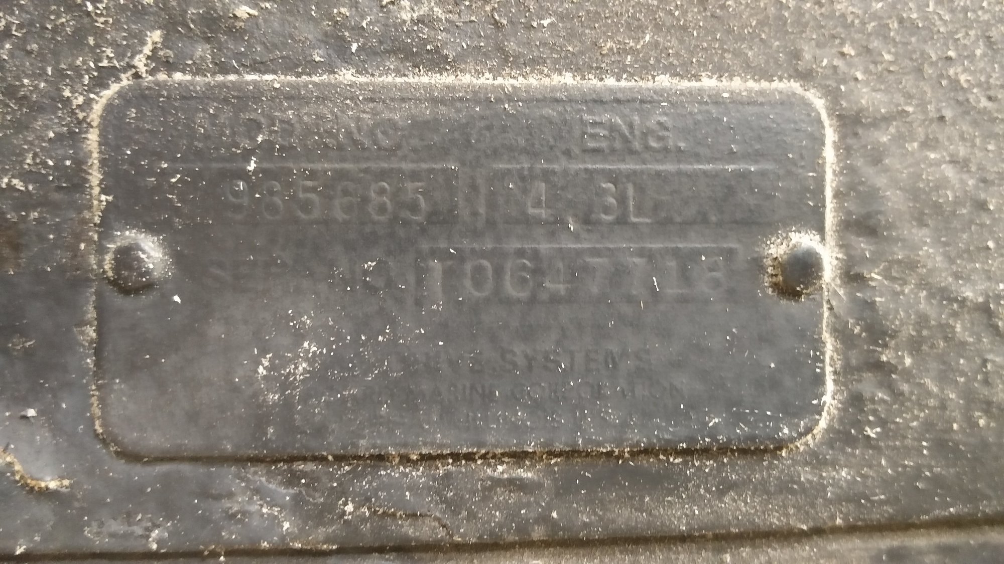

Mackey 4 925 Postad 28 December , 2017 Det är ju inte bara utväxlingen som avgör om grejorna håller. Jag tycker du bör kolla att det drev du har är konstruerat för att hålla för 260 Hk. Mackey Dela detta inlägg Länk till inlägg Dela på andra webbplatser
Wingan 71 Postad 28 December , 2017 13 minuter sedan, Mackey säger: Det är ju inte bara utväxlingen som avgör om grejorna håller. Jag tycker du bör kolla att det drev du har är konstruerat för att hålla för 260 Hk. Mackey Jo, jag funderade också på det. Det är ju faktiskt en höjning med nästan 50% av effekten som kan behöva komma igenom den där drivlinan. Så TS borde nog försöka ta reda på om de ingående komponenterna är av samma dimension och kvalitet vid de båda alternativen. Eller åtminstone hålla stenkoll på om drevet blir mycket varmare än tidigare vid provkörningen med den nya motorn. Men varmare borde det bli. Själv har jag bara en liten MD6A med segeldrev, och jag har inte en aning om hur en sån där motorinstallation ens ser ut som TS har. Sedan finns det ju en del personer som kör enligt principen "gårdetsågårdet". Och om jag förstod det hela rätt har ju TS redan monterat den nya motorn. Ett alternativ är ju också att inte utnyttja alla de där nya hästarna, utom vid korta "tester". Kan dock bli svårt att låta bli :-) Dela detta inlägg Länk till inlägg Dela på andra webbplatser
Castwebb 12 Postad 28 December , 2017 13 minuter sedan, Wingan säger: Jo, jag funderade också på det. Det är ju faktiskt en höjning med nästan 50% av effekten som kan behöva komma igenom den där drivlinan. Så TS borde nog försöka ta reda på om de ingående komponenterna är av samma dimension och kvalitet vid de båda alternativen. Eller åtminstone hålla stenkoll på om drevet blir mycket varmare än tidigare vid provkörningen med den nya motorn. Men varmare borde det bli. Själv har jag bara en liten MD6A med segeldrev, och jag har inte en aning om hur en sån där motorinstallation ens ser ut som TS har. Sedan finns det ju en del personer som kör enligt principen "gårdetsågårdet". Och om jag förstod det hela rätt har ju TS redan monterat den nya motorn. Ett alternativ är ju också att inte utnyttja alla de där nya hästarna, utom vid korta "tester". Kan dock bli svårt att låta bli :-) Motorn är inte installerad än då jag håller på att renovera den med byte av det mesta ink akterspegeln, jag har endast kört 1 gång med den förra motorn (v6:an 175hk) och då gick den knappt framåt så det var inget vidare test. Var gäller drevet så är det enda som skiljer dem åt (drevet för v6/v8) utväxlingen allt annat är precis samma så det skall inte vara några problem. Jag har googlat mycket och hittat att detta drev jag har (OMC Cobra) klarar upp till 300hk och skall man ha ännu större motor får man gå över till ett OMC King Cobra. Det som skiljer dreven emellan (i överhuset, underhuset är samma) är följande: V6 21/19 V8 21/16 Bifogar fakta! Dela detta inlägg Länk till inlägg Dela på andra webbplatser
Wingan 71 Postad 28 December , 2017 Verkar ju lovande. Men jag tycker ändå du bör hålla koll på värmeutvecklingen i drevet med den nya motorn. Eftersom du inte har monterat motorn än, så blir det ju enkelt att kolla min beräkning av utväxlingen då. Återkom gärna med resultatet. Sen kanske det kan bli frågan om propellerbyte, eftersom V8:an verkar vara mer högvarvig jämfört med V6:an? Det skulle ju kunna vara så, efter vad du skrev i början om de olika utväxlingarna. Jag har egentligen inte en susning om sådana här installationer, jag är bara allmänt tekniskt intresserad. Dela detta inlägg Länk till inlägg Dela på andra webbplatser
Castwebb 12 Postad 28 December , 2017 5 minuter sedan, Wingan säger: Verkar ju lovande. Men jag tycker ändå du bör hålla koll på värmeutvecklingen i drevet med den nya motorn. Eftersom du inte har monterat motorn än, så blir det ju enkelt att kolla min beräkning av utväxlingen då. Återkom gärna med resultatet. Sen kanske det kan bli frågan om propellerbyte, eftersom V8:an verkar vara mer högvarvig jämfört med V6:an? Det skulle ju kunna vara så, efter vad du skrev i början om de olika utväxlingarna. Jag har egentligen inte en susning om sådana här installationer, jag är bara allmänt tekniskt intresserad. Jag skall byta propeller, jag har pratat med GBG propeller service och jag skall få prova mig fram tills att jag hittar rätt propeller för min båt. Så det skall nog gå bra. Jag skall kolla på drevet/axeln imorgon så får vi se hur många varv det blir. Dela detta inlägg Länk till inlägg Dela på andra webbplatser
