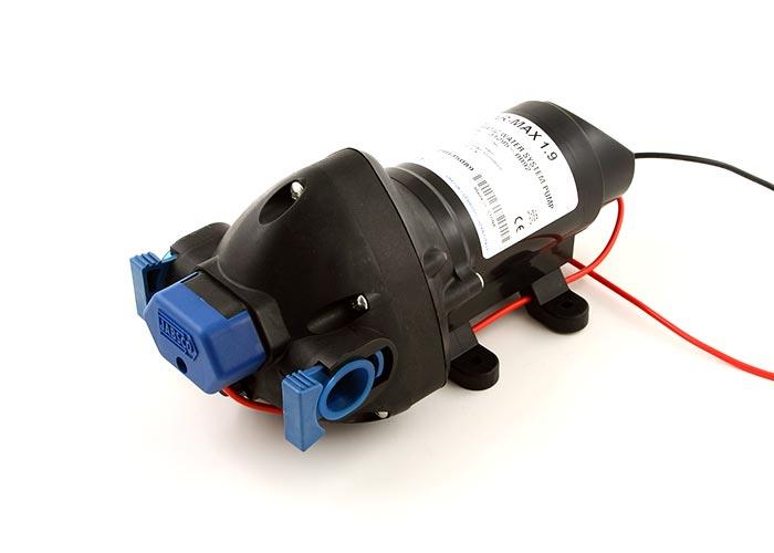

Botved 94 Postad 14 December , 2017 Är en pentrypump av membrantyp beroende av monteringsvinkel eller kvittar det om man monterar den stående eller liggande? Jag ska flytta vår pump av märke Floline men den får bäst plats liggande. Dela detta inlägg Länk till inlägg Dela på andra webbplatser
kossor 965 Postad 15 December , 2017 (redigerade) 2 timmar sedan, Botved säger: Är en pentrypump av membrantyp beroende av monteringsvinkel eller kvittar det om man monterar den stående eller liggande? Jag ska flytta vår pump av märke Floline men den får bäst plats liggande. Har flera bekanta som har den liggande. Men den bör monteras med pumphuset neråt och motorn uppåt ifall du får läckage i pumphuset, tanken är då att vattnet ej ska rinna in i motorn. Antar att detta är en vanlig färskvattenpump typ denna. Redigerad 15 December , 2017 av kossor Dela detta inlägg Länk till inlägg Dela på andra webbplatser

bhemac 2 864 Postad 15 December , 2017 10 timmar sedan, kossor säger: Men den bör monteras med pumphuset neråt och motorn uppåt ifall du får läckage i pumphuset, tanken är då att vattnet ej ska rinna in i motorn Enligt monteringsanvisningen bör de monteras liggande. Skulle de börja läcka internt så är de nog ändå slut. Läckaget lär uppstå på trycksidan och om ite själva "växelhuset" är dränerat så kommer vattnet att tryckas in i motorn även om motorn sitter 10m längre upp. Dela detta inlägg Länk till inlägg Dela på andra webbplatser
kossor 965 Postad 15 December , 2017 1 timme sedan, bhemac säger: Enligt monteringsanvisningen bör de monteras liggande. Skulle de börja läcka internt så är de nog ändå slut. Läckaget lär uppstå på trycksidan och om ite själva "växelhuset" är dränerat så kommer vattnet att tryckas in i motorn även om motorn sitter 10m längre upp. Jaaa varför är jag inte förvånad. Enligt bruksanvisning i kartong från tillverkaren så menar tillverkaren ATT den ska sitta så samt via rådgivning från Hjertmans personal i supporten Du kanske har en egen bruksanvisning vad vet jag. Men logiskt tänkande så blir det som tillverkaren menar. Hade min förra pump varit monterad så så hade inte motorn skjutit. Dela detta inlägg Länk till inlägg Dela på andra webbplatser
ossy 26 Postad 15 December , 2017 Har också blivit rekommenderad av Erlandsson att montera med motorn upp, och pumphus neråt. 1 Dela detta inlägg Länk till inlägg Dela på andra webbplatser

kossor 965 Postad 16 December , 2017 Just nu, Skoter säger: Kan det vara så att det är lättare att bli av med luft i systemet om man monterar pumpen med trycksidan upp. Enligt den monteringsanvisning som låg i min pump samt vid förfrågan hos Hjertmans varför så är det just för att skydda motorn, om läckage skulle uppstå och vatten skulle leta sig in i lindningen. Pumpen går ju att sätta som man vill hur som helst. Men jag tillhör den kategori människa som följer tillverkarens råd och rön, för det finns ju en anledning att tillverkaren rekommenderar något. Dela detta inlägg Länk till inlägg Dela på andra webbplatser
bhemac 2 864 Postad 16 December , 2017 21 minuter sedan, Skoter säger: Kan det vara så att det är lättare att bli av med luft i systemet om man monterar pumpen med trycksidan uppåt. Antagligen. Pumpen är ju gjord för horisontell montering med sina gummifötter nedåt. Den hade sett annorlunda ut om den varit avsedd för vertikal montering. Alla varv sätter pumparna horisontellt. Om sen några butiksbiträden har en avvikande uppfattning kanske man inte ska fästa så stort avseende vid. Bäst brukar vara att följa monteringsanvisningen. Dela detta inlägg Länk till inlägg Dela på andra webbplatser
Tomas99 64 Postad 16 December , 2017 Från Johnsons manual för deras Aqua-Jet pentrypumpar. Kan monteras horisontellt eller vertikalt. Monterar man vertikalt ska motorn vara uppåt: 1 Dela detta inlägg Länk till inlägg Dela på andra webbplatser
bhemac 2 864 Postad 16 December , 2017 Pumpen lär fungera både horisontellt och vertikalt. En av de jag har och som liknar Floline ovan, där stod det horisontell montering. Antagligen pga de enklare gummifötterna jämfört med Johnson pumpen. Troligen kommer jag flytta mina till motorrummet och då blir det vertikalt men någon form av modifierad fot. Anledningen till att jag flyttar pumparna till motorrummet är att jag vill samla så mycket som möjligt av det som kan frysa till ett begränsat utrymme som man kan värma. Dela detta inlägg Länk till inlägg Dela på andra webbplatser
kossor 965 Postad 16 December , 2017 3 timmar sedan, bhemac säger: Antagligen. Pumpen är ju gjord för horisontell montering med sina gummifötter nedåt. Den hade sett annorlunda ut om den varit avsedd för vertikal montering. Alla varv sätter pumparna horisontellt. Om sen några butiksbiträden har en avvikande uppfattning kanske man inte ska fästa så stort avseende vid. Bäst brukar vara att följa monteringsanvisningen. Men har du läst eller MONTERAD EFTER ANVISNING. Att man ringer och frågar ett litet butiksbiträde beror på att man vill veta varför pumpen skall monteras så. Dela detta inlägg Länk till inlägg Dela på andra webbplatser

Lintott 2 232 Postad 16 December , 2017 3 timmar sedan, bhemac säger: - - - Alla varv sätter pumparna horisontellt. - - - Nej! Mina två pumpar (Jabsko) är varvsmonterade på ett skott under handfatet och sitter med motorn vänd uppåt. Jag tycker att det är bra att allt det elektriska är ovanför vattnet. Vid rengöring av filtersil och vid vintertömning så blir det alltid lite spill. Med min montering så behöver jag inte oroa mig för att vattnet kan skada el-komponenter på pumpen. 1 Dela detta inlägg Länk till inlägg Dela på andra webbplatser

bhemac 2 864 Postad 16 December , 2017 7 minuter sedan, Lintott säger: Nej! Mina två pumpar (Jabsko) är varvsmonterade på ett skott under handfatet och sitter med motorn vänd uppåt. Jo det finns nog undantag och det kan även bero på pumpens kvalitet. Men jag är helt säker på att de flesta stora varv sätter horisontellt. Att hålla det elektriska borta från vatten borde vara självklart, därför ska naturligtvis inte motorn sitta nedåt. Kanske inte pressostaten heller, det brukar vara den elektriska komponent som krånglar mest. Dela detta inlägg Länk till inlägg Dela på andra webbplatser
