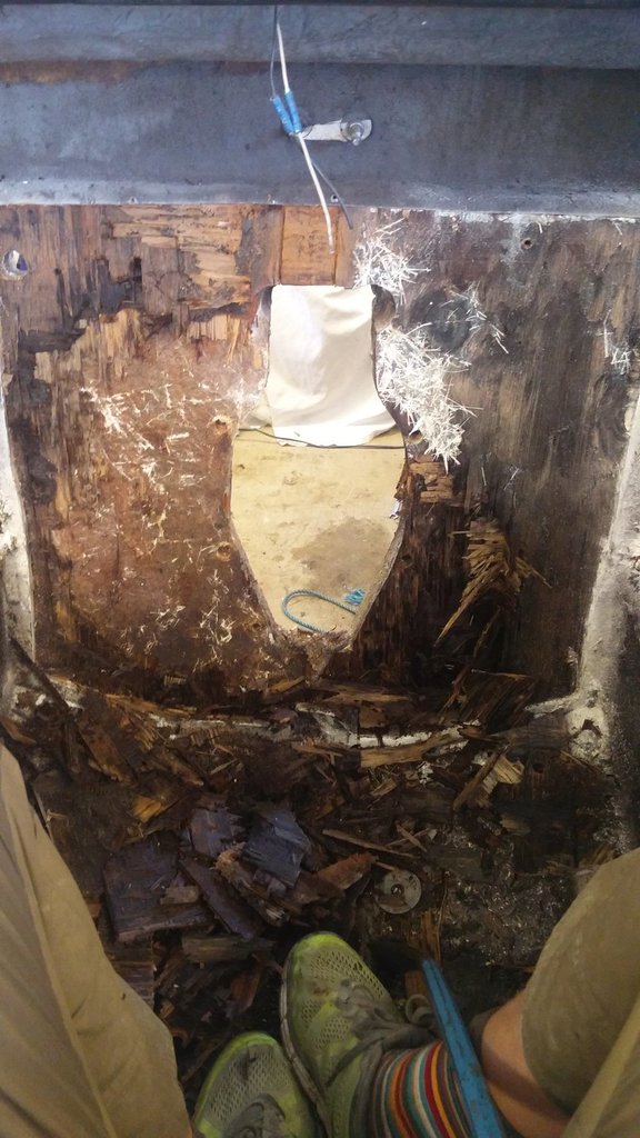

Hej. Jag har precis börjat såga bort min akterspegel in ifrån på min båt (inombordare) då jag märkte att den var lite dålig pga en totalt uppäten yttre sköld. Jag har funderat ett tag på om jag bara skall sätta in vanlig möbelplywood (björkkärna) istället för marinplywood (det limmas nu mera båda med vattenbeständigt lim dock har marinplyfan högre rötbeständighet) men jag låg och tänkte på det där och varför inte sätta in massiv spontad ek i 2 lager korsvis och limma ihop det och sen plasta in. Det är ju enormt hårt och riktigt beständigt emot både vatten och röta, dock så är det väldigt tungt. Vad tycker ni om detta? IMG_20171029_111830.thumb.jpg.8236d3f596d8a06af62ae4d0fab5c2f6.jpgIMG_20171030_165143.thumb.jpg.4c2b3ab1cbd29a6dcf86dc4d99ff8418.jpgIMG_20171030_165136.thumb.jpg.580fe2ddca9615f3701c755ff5e81006.jpg

Vad är det för båt? motor drev ? Om det ser så ut så måste det läckt in vatten in i båten Med genomgående pinnbult så ska det inte kunna bli så. Är du säker på att det är skölden som är den skyldiga?
Det är en Sunbird Corsica 185
Motor 4,3l V6 Gm (som var sprucken i en cylinder efter frost, har köpt ny motor nu en GM V8 5,7l 200 gångtimmar) OMC Cobra drev.
Jag har bara ägt båten 1,5år och i min ägo har båten bara varit i vattnet över 1 natt så det är bara spekulation ang akterspegeln och skölden.
Men eftersom skölden är så uppäten så gissar jag att det läckt in vatten via den, men kan säkert vara något annat också.

Genom skölden tror jag inte på, då du skulle haft vatten i båten och varit tvungen länsa båten. Konstruktionen på skölden som du ser är ju att pinnbultarna sitter innanför gummitätningen, vilket gör att fukt den vägen i den mängden den vägen inte är försvarbar. Har du trimplan? läcker det mellan skrov och däck? Ha rnågon borrat i akter? frågor du måste ställa dig viktiga frågor.
7 minuter sedan, kossor säger:
Det hålet som var i skölden när jag demonterade den var väldigt litet och kan helt klart bara anledningen för vatten läckage, det finns inga andra skador på skrov eller genomföringar förutom dyvikan men den är tät (har haft koll på den när jag provkörde båten).
Om träet i akterspegeln är tort så kan det suga mycket vatten utan att man märker ett större läckage, samt att den del av sköld som var med ett litet hål även låg över vattenlinjen.

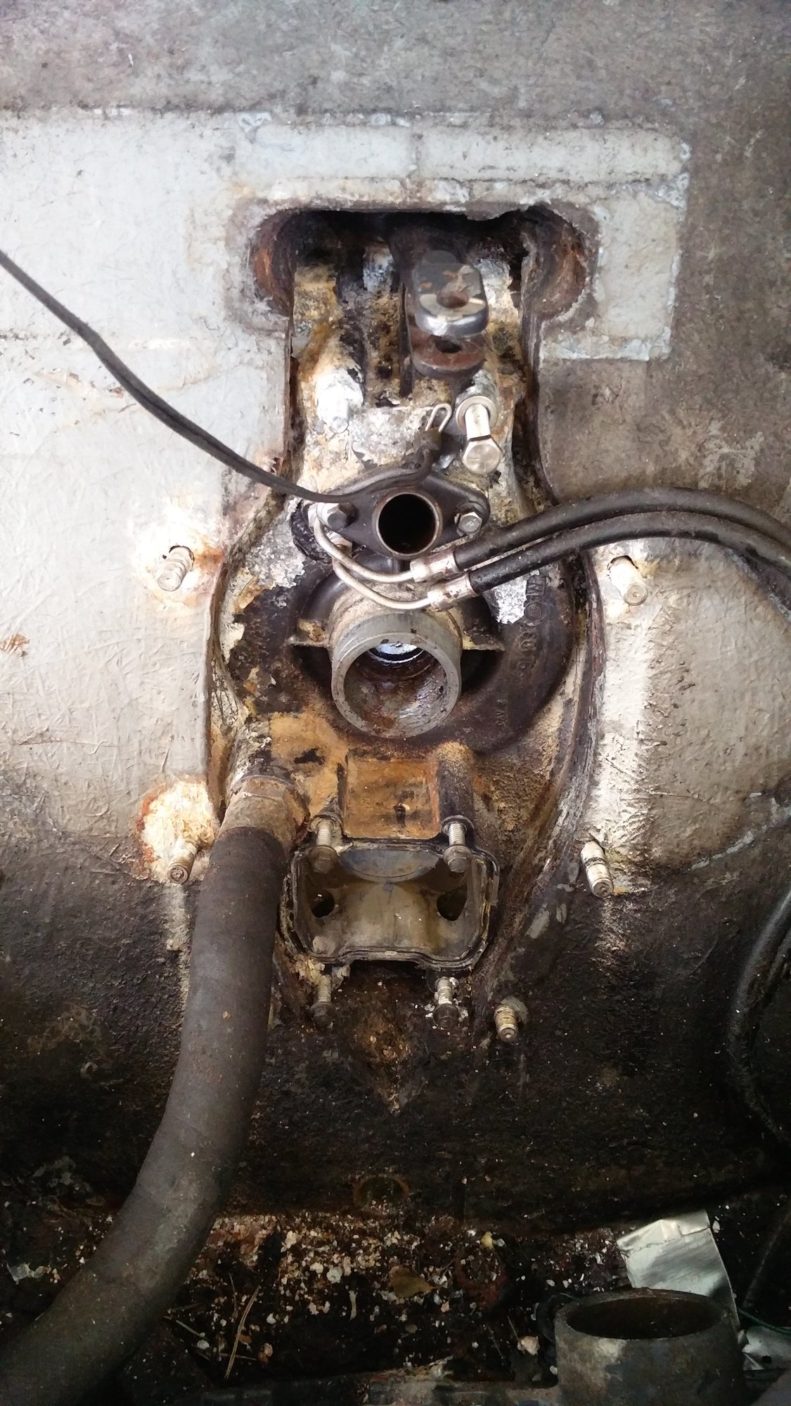

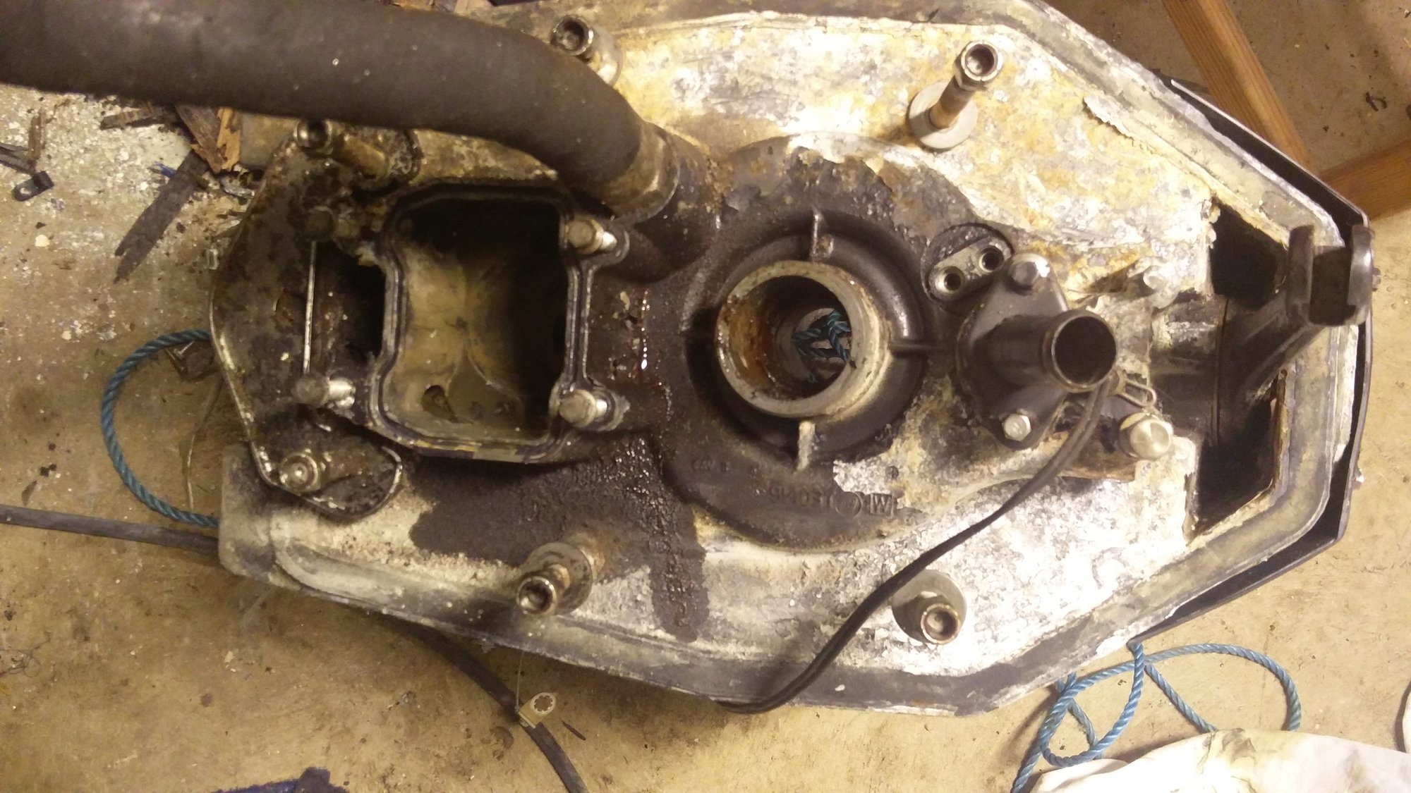

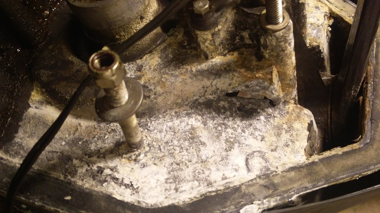

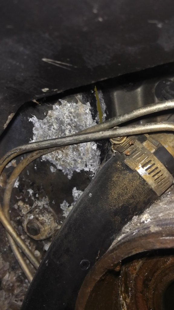

Ja, tidigare ägare hade ju ingen anod på. Kolla dessa bilder. Skölden är sönderfräten med hål. Anledningen till storleken på hålen är för att jag var tvungen att känna hur illa det var för att ev kunna svetsa, men den var för dålig för att laga.
3 minuter sedan, Castwebb säger:
Men dragen åt he...... årsmodell på båten? Då förstår jag de lär ju läckt rejält i den skutan.

Båten är en 88 men det lustiga är att det ändå inte har läckt så mycket ändå eftersom de hål som fanns innan jag pillade med kniven kanske var som ett gruskorn 3x3mm max och att det var ovan vattenlinjen. Så tur i oturen kan man säga.
Har letat ihjäl mig efter en ny sköld men utan lycka. Min har numret 914037 och det finns inte att få tag på längre då den tillverkades mellan 1986-1989 av OMC. Och detta är den vanliga OMC Cobra Och inte king Cobra

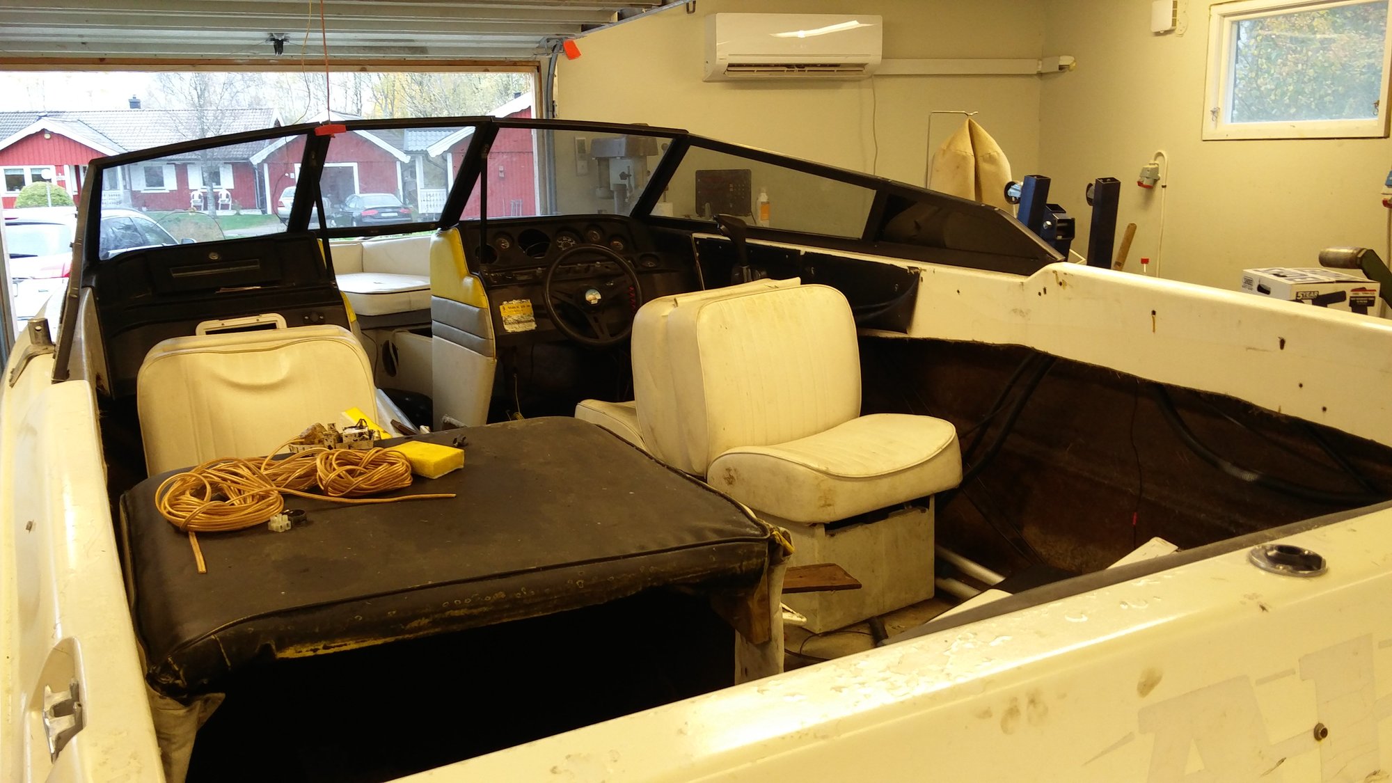

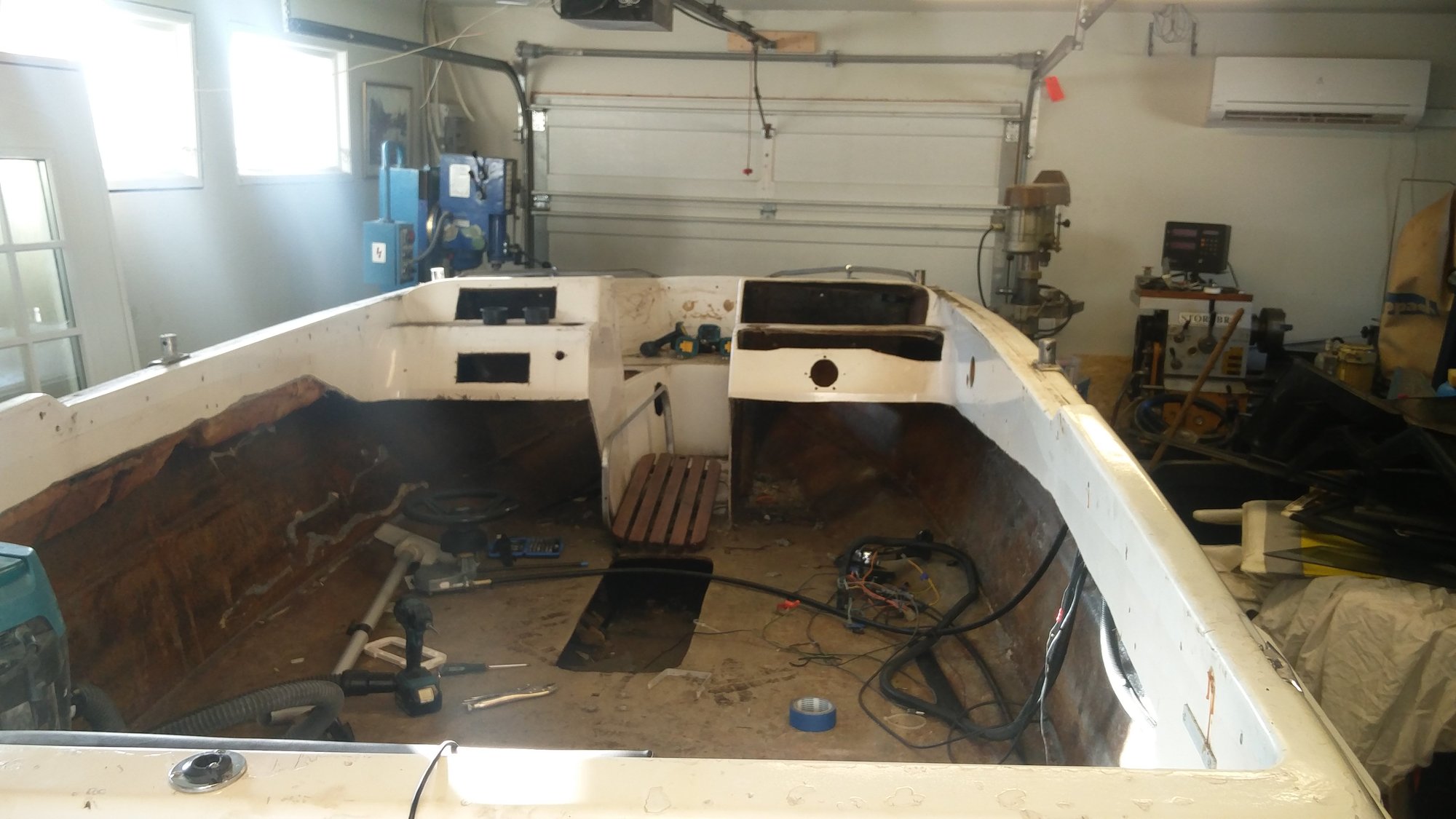

Ganska mycket mer jobb :-) båten såg ut så här när jag började och nu såhär
4 minuter sedan, Castwebb säger:
Ojoj :o men de ju roligt arbete ska bli trevligt få se när allt är klart, fortsätt gärna och lägg upp de du gör här. Blir nog toppen då du är klar. Du kan kolla min tråd ( då har man bytt båt då ) har mer eller mindre stomrenoverat  en nimbus epoca.

Jag har kollat igenom drevet och det är inget som helst fel på det. Korrosionen var i den yttre skölden pga att det ej använts anoder på skölden, men drevet har haft därför är drevet i mycket bättre skick. Sen att byta drev till något annat finns inte på denna jord. För det första allt jag har passar varandra och för det andra så har jag tänkt att jag skall tjäna en slant på båten också när det blir dax att sälja och då kan jag inte spendera massa pengar med att byta drev, sköld, vajrar, ryckdämpare mm. Jag förstår inte varför det är så många som har så ont av Cobra drev. Det är precis samma sak som att de flesta i landet köper Volvo (för att alla andra gör det) men några andra väljer att köra Saab. Volvo är välkänt och fungerar, Saab är också välkänt och fungerar men färre väljer det pga Volvo anses som en mer svensk bil än Saab.
Andra drev är bra kanske också bättre men det är inget fel på ett OMC Cobra drev så länge växelföraren och microbrytaren samarbetar. För är det fel inställt så kan det gå fort utför.
Har fått tag i en bättre begagnad sköld nu och jag lägger upp en bild så ni kan se hur en sköld ska se ut om man sköter den vs den som jag innehar.
