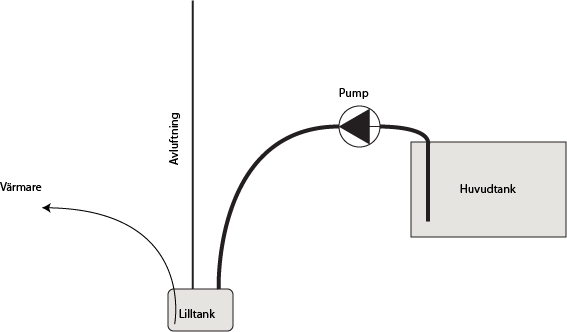

Var menar du att jag skulle ha pumpen i den ritning som visar idén jag hade?

Det är troligen inte tillräckligt tryck för att magnetventilen ska vara pålitlig. Hellre då en bränslepump monterad över huvudtanken som körs med knapp.
Nu är jag inte med igen ;). Vad skulle pumpen göra?
2 timmar sedan, Botved säger:
Pumpa från huvudtanken till lilltanken. Det ska inte bli häverteffekt genom en bränslepump typ Biltema 523230
Ok, du menar för att öka flödeshastigheten? Det finns ju möjlighet att ansluta på tom utgång på befintligt filter, alternativt ett T efter filtret så det blir filtrerad diesel till lilla tanken. Kulventil och pump så finns ingen risk att få luft i motorns sugledning. Filtret sitter ca 40cm över lilla tanken.

Så här hade jag gjort: Ett T-rör på ledningen från tanken och en kran på ledningen därifrån till värmartanken. Ett T-rör på ledningen till värmaren (Antar att edningen kommer ut i botten av värmartanken) och en genomskinlig plastslang därifrån uppåt så har man en bränslemätare och kan se när det börjar fyllas/tömmas. Klart.
Ledningen från huvudtanken kommer ut på ovansidan av huvudtanken.
Precis min tanke men matningen till värmaren plockas upptill i tanken tanken genom sugrör.
Min idé nu: På motorns sugslang monteras ett T och därefter kulventil samt fortsätter till lilla tanken, ev med pump för att öka flödet. Luftslang från lilla tanken får agera nivårör. Matning till värmaren via sugrör i lilla tanken.
