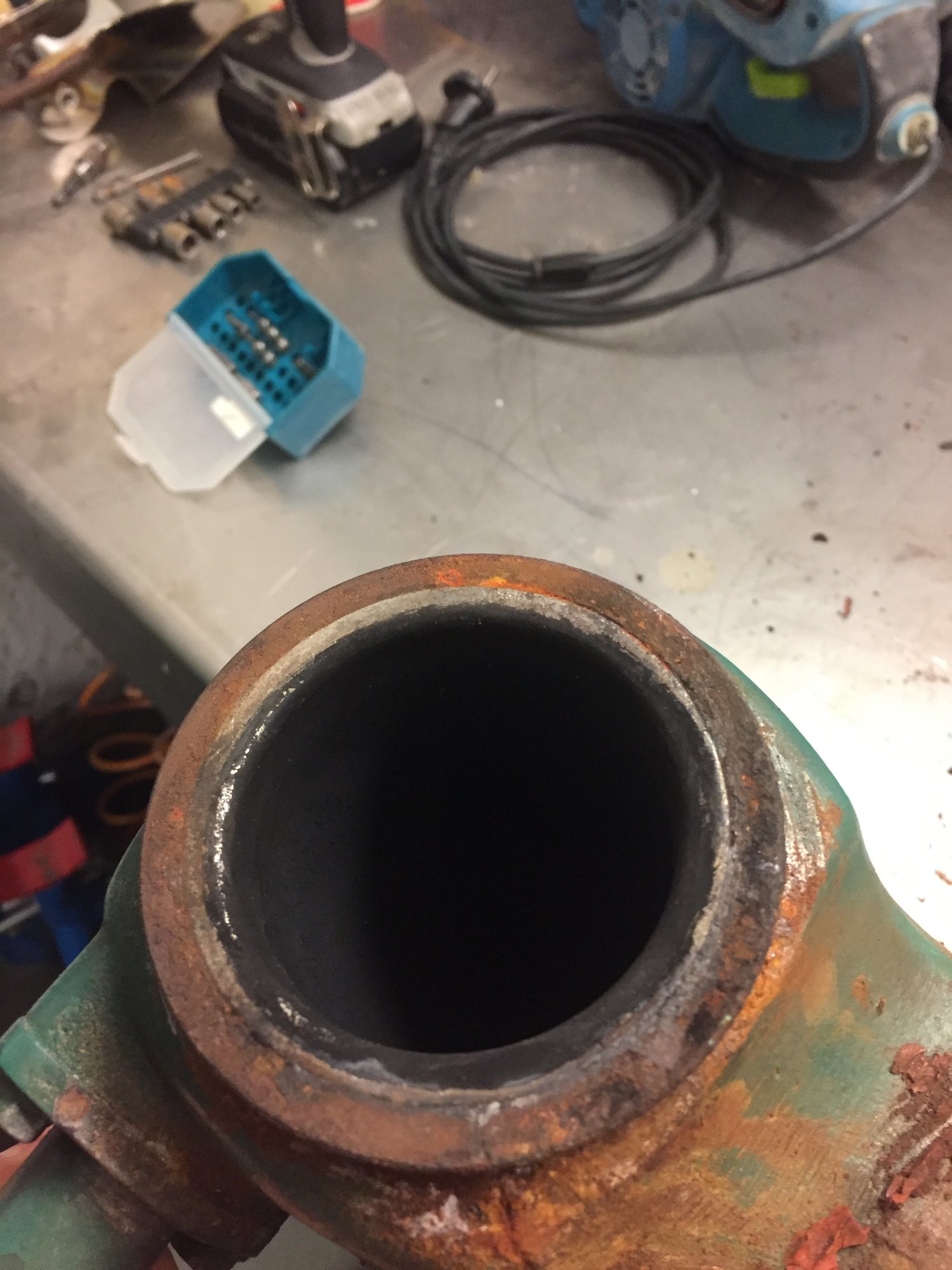

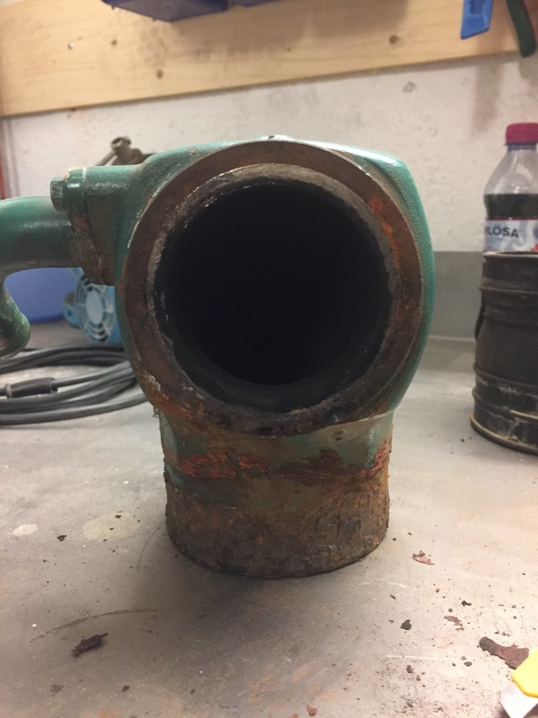

Enligt marineparts så sitter det bara med klämman och jag tror inte det satt nåt på min heller tätning alltså. Men din avgasböj börjar se lite ankommen ut i kanterna. kanske därför läckage sitter bara med den stora slangklämman. Ska kolla på min böj har den ligger ute här.
Bilden ser värre ut än verkligheten, materialet är fint under den rinnande ytrosten, jag ska putsa av allt när jag hinner.

Visst kan ju kröken vara såpass skadad så vatten letar sig upp till den skarven, men då lär du ha större bekymmer än droppande vatten. Turbon lär ju ha fått sig lite sjö/havs vatten då o då vilken den verkligen inte tycker om. Hur ser turbon ut?
Men avgaskröken ser verkligen inge vidare ut, den hade jag bytt ut om jag va du..
5 minuter sedan, Jari_L säger:
Håller med till fullo den ser ut ha gjort sitt.

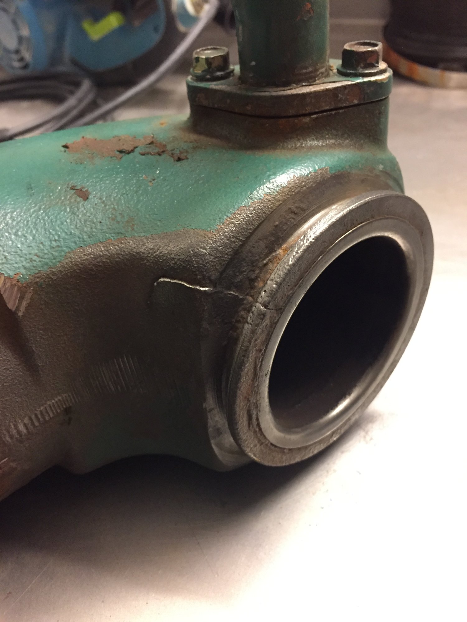

Kröken är ju sprucken. Sprickan löper ända till tätningsytan mot turbon. Turbon kyls av färskvatten, så det är inte därifrån vattnet kommer. Byt kröken och slipa till ytan på turbon, så har du nog löst problemet.
Jaha det säga ju att det första man blir blind på är ögonen...
se bilden!
men förklara gärna funktionen på de 2 anslutningarna.
Där ser man. Men ser ju faktiskt ut som själva ytan där klämman ska täta ser okej ut, så du kan nog ha klarat turbon från vatten. Droppande har nog kommit från sprickan i gjutgodset.
