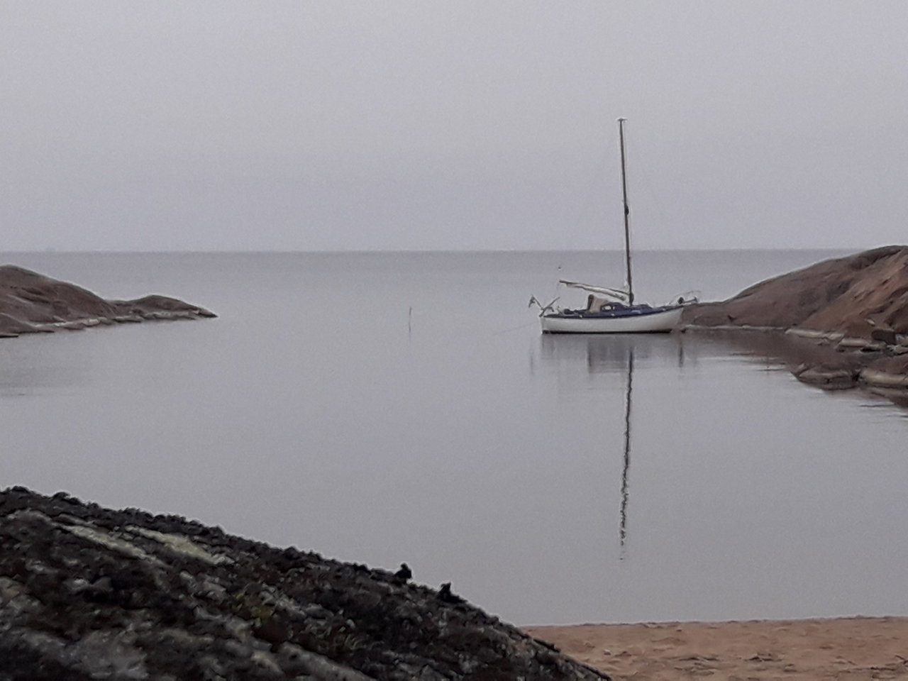

Har läst lite här och där på ämnet mastlutning, men inte kommit till någon konkret slutsats.
Ska masten stå rakt upp eller krumma åt nåt håll? Har inte som jag sett på andra båtar ett snabbt justerbart akterstag med block, så jag antar det ska ställas in enligt nån gyllene medelväg.
Sidostag funderar jag också på: Läste nåt om att läsidans vajrar ska slacka först vid ca 30° lutning. Har en vantskruv där låsmuttrarna lossnat några gånger, är osäker på dess spänning. Är egentligen osäker på allt :blink:
Havsfidran ska ju inte vinna några race, men en ojämnt spänd rigg blir väl en riskfaktor.
