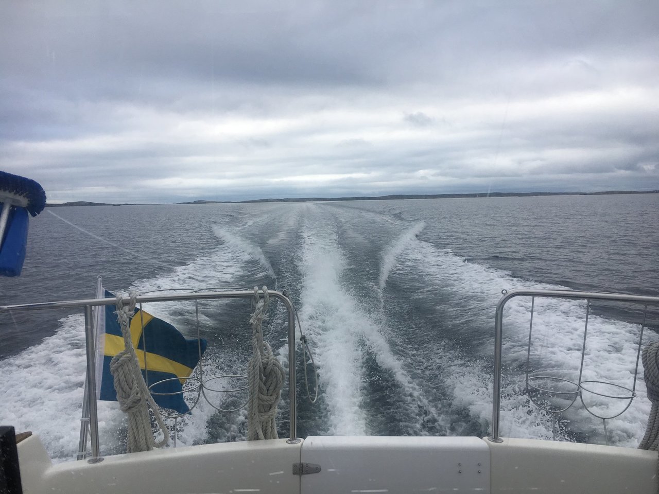

Hej, ja nu är 29an i hamn på Kalvsund☺️
Körde hem i lördags från Dragsmark Uddevalla och låg fint i 22kn 3200 varv
trevligt med lite båt grannar som välkomnade med bubbel o bärs😉
Första intrycket var från mig att den är mycket känslig i reglaget, det gäller att vara väldigt försiktig om nån är på däck då där behövs det justeras.
Igår söndag va ju superfin dag då vi gled runt i 7 kn (innan kompressorn slår på)
upp till Hönö klåva för fika o sen en tur ut till vinga o köra igenom lilla sundet, ganska mycket båt, flera med hummertinor inför premiären idag👍
Bränsle mätaren började närma sig 0 sen är det iofs ytterligare en bit ner till ett R!! på bränslemätaren men när man aldrig tankat så vet man ju inte, tanken rymmer 350L o vi fick i 205L så nu vet vi att vi har kvar 145L när den nästan är på 0😳
Superfin avslutning i Björköhamn där vi fick provat Midda på akterdäck😉 Kapellet som följde med har vi ännu inte packat upp.

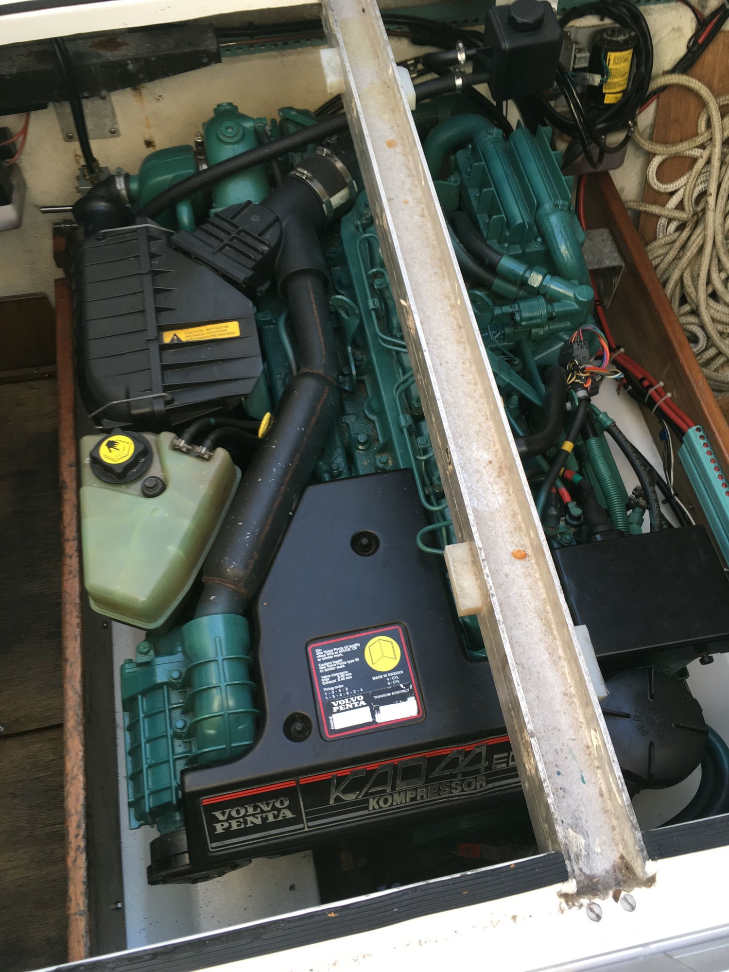

Har bara film på motorn o det verkar inte gå att lägga in!😳 Går komma senare

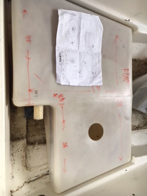

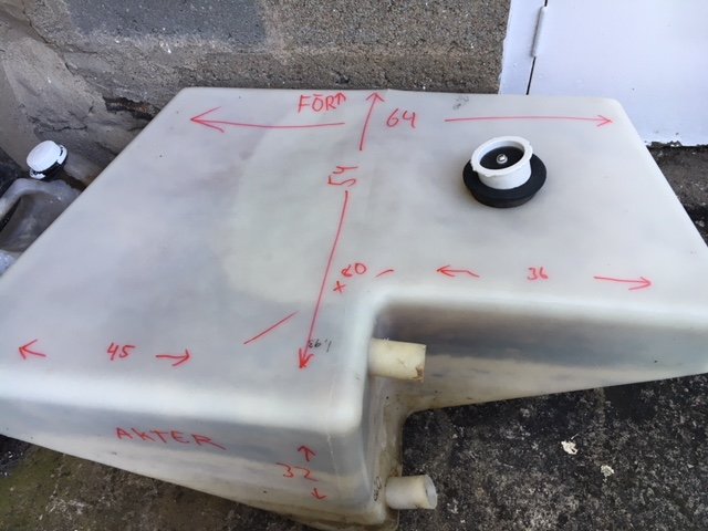

Har börjat rota i skiten!, en svag otrevlig lukt har funnits så nu är skit tanken ute samt alla slangar.
Mindre enkelt att finna en ny har jag upptäckt! Jag vill gärna använda samma utrymme så nu jagar jag med stor hjälp av Kossor (vilket kontaktnät gubben har:) ) Cipax har tillverkat åt Nimbus men det trögar, nu får vi se om tillbehörs killen kan hjälpa mig på något sätt, alternativet blir att tillverka en rostfri.
5acc4be04cc75_utrymmesepti.jpg.c1c15eae0ef195e84efe8a0acb1c847a.jpg5acc4c2a8e4b2_platsfrsepti.jpg.4c8bad343e4c26e5982257fa2171c50b.jpgsepti.jpg.7a9ef12fd48c69927d71c8884d11fa18.jpg

Ser inget nice ut under tanken, kommer nog en hel del lukt från gammal skit som ligger och sunkar där med. Det svarta limmet som tanken legat mot på sidorna släpper omedelbart om du tar lite oljebaserad avfettning. Plocka lös kabbarna remsorna ta resten med avfettning blir som nytt. :) Hoppas tankproblemet löser sig, det är ju lika tankar både i 28 an 29 an, borde ju vara många som behöver byta tank snart de börjar ju bli till åren, så Nimbus spare parts borde ju ta fram en serie igen, kan man tycka.

Ja tankjakten går vidare och ja vi borde vara några nu som behöver byta.
Septitank beställd och bilder på allt kommer i slutet av Maj när jag fått tanken.

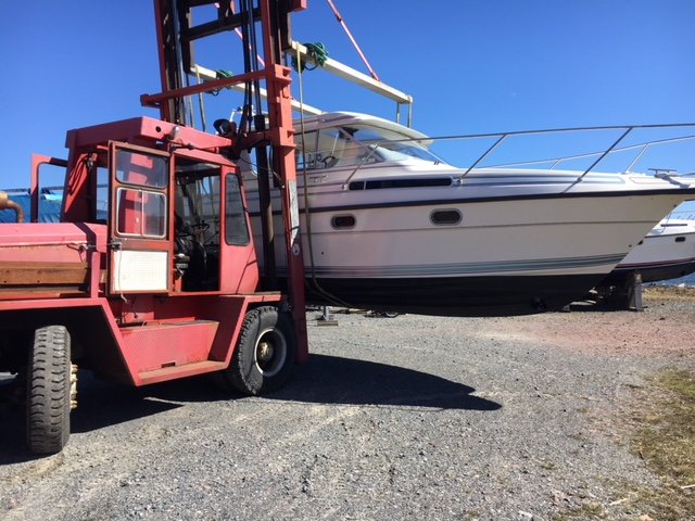

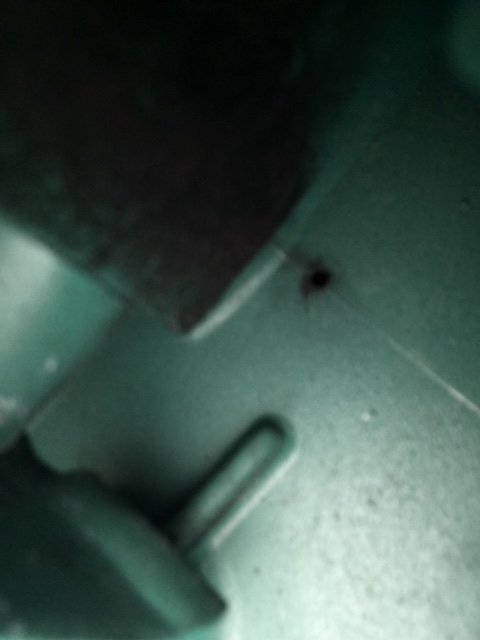

så länge så har båten sjösatts och startats o allt har gått bra, blev dock fundersam när det blåste luft ut ur intercoolern! ett pyttehål under hitta jag men det skall tydligen vara så! tystnade efter en stund:P

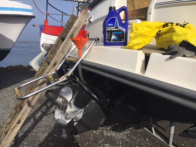

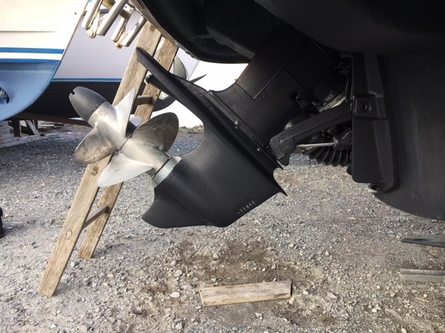

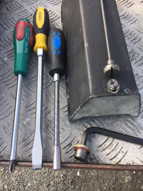

Drevet fick sig en omgång färg då föregående ägare hade gått på den linjen,
Även anoder byttes samt kul sölig drevolja.

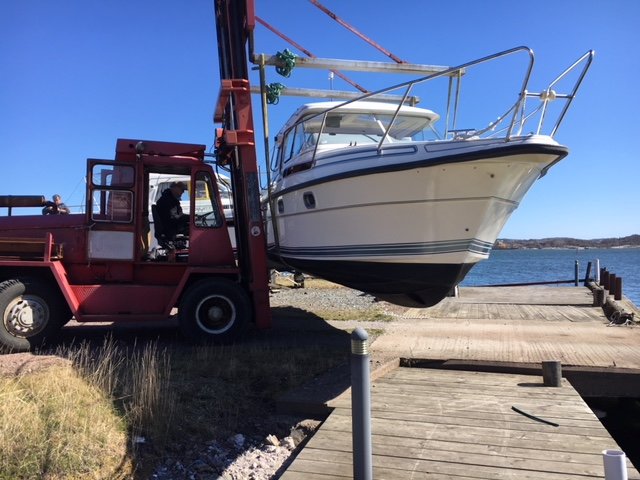

Sen var det dax för sjösättning21/4, 2-3v tidigare i år.

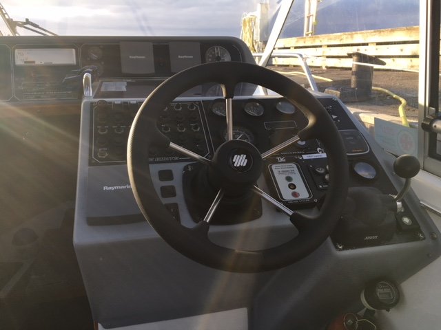

Har  varit o köpt lite prylar på Sea Sea och nu är nya ratten och ny stol på plats,
Den gamla i trä gav inte upp så lätt utan fick övertalas med en rejäl  hahah avdragare,
Bild kommer senare på nytt bord men först skall omklädda säten upp.

Snyggt, gick det bra å få loss gamla ratten?
Sen var det då drevoljebyte! harregud vilket skitjobb,,,,
Fick köpt en rejäl skruvmejsel på hornbach (den största) för att få loss bottenplugg.
Penta orginal olja sa "nån" är ett måste så det blev det då:)
men att fylla på hahah sicket sketjobb, vem kom på detta?
Men ok töm ut allt och ta loss mätstickan i topp och påfyllningspluggen strax under så rinner det bättre ut, tilta upp max för o få ut allt.
Nya o-ringar och börja fyll på igen i upptiltat läge,
Obs viktigt med mängden olja så den inte blir för mycket, så tilta ner när du anser dig färdig och låt stå, snurra lite på propp och vänta och kolla stickan igen.
