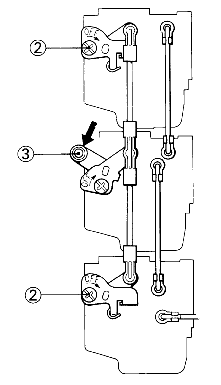

jarb 78 Postad 10 Augusti , 2017 Då får du en bild, skruvarna märkta 2 är för att synka spjällen, nr 3 är det som kallas pickup-rullen. Anledningen att det är viktigt att göra denna procedur efter förgasarna varit av är för att det är viss frigång i monteringshålen vilket gör att de helt enkelt inte hamnar på exakt samma ställe som innan. Om du tittar på sidan in mot tändplattan under svänghjulet finns ett streck både på tändplatta och svänghjul, mha av dessa och pilen på ovankant och graderna på svänghjulet kan man göra detta utan lampa. Men det är mycket krabbigare att förklara och du hade ju ändå lampa En frisk och korrekt justerad 3-cylindrig Yamaha går som en dröm jämfört med många andra utombordare och kan utan vidare gå timmar på tomgång och sedan omedelbart svara på fullgas utan minsta jämmer. En annan källa till taskig gång är termostaten, ofta är den trasig och står öppen hela tiden vilket får motorn att gå alldeles för kallt. Dela detta inlägg Länk till inlägg Dela på andra webbplatser
jarb 78 Postad 10 Augusti , 2017 Man kan ju säga att mitt-förgasaren är "master" och den övre och nedre justeras för att exakt följa den genom ovanstående procedur.. Dela detta inlägg Länk till inlägg Dela på andra webbplatser
