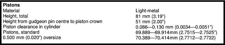

För MD6 finns/fanns 0,5 mm överdimension enligt länkade verkstadshandboken sid 35...
