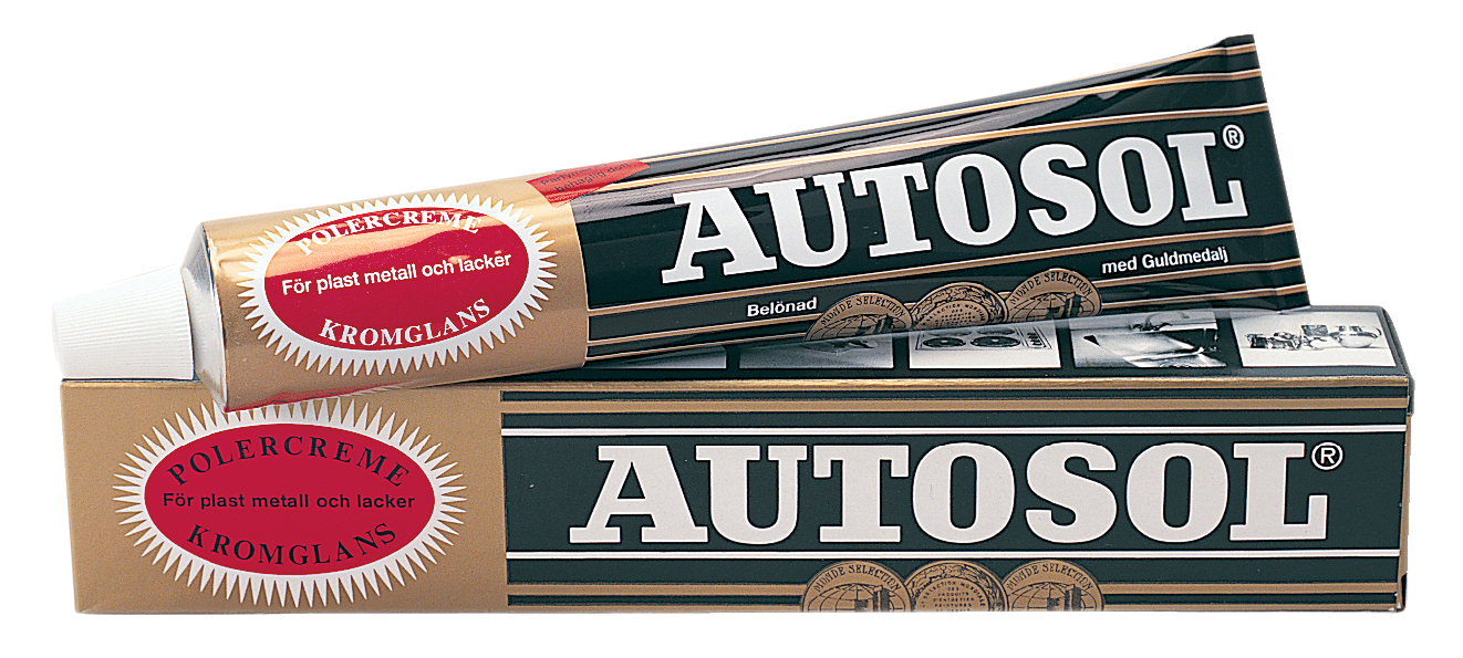

Vad använder ni för medel för att fräscha upp avbärarlisten? Kanske Autosol? Funkar bra att rengöra fendrar med som tips
Lite olika beroende på vilket material det är i listen. Jag som har en grå/vit list i något ganska blankt material, troligen någon sorts plast, tar vanlig rubbing för det mesta och ovanpå det lite vaxning.
I år hade jag lite grövre missfärgningar som jag gick på med allt jag hade, rubbing, rödsprit, lacknafta, autosol, fint slippapper (!), aceton mm. Det slutade med att jag tyckte rubbingen tog bäst utan att ytan blev förstörd.
Har provat autosol och tyckte att det fungerade bra men det borde fungera bra med all typ av rubbing. Jag provade aceton förra året men jag tyckte att det var svårt att få till listen på ett bra sätt
