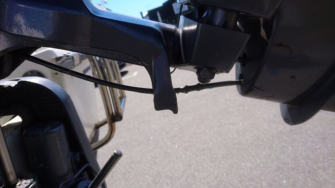

Anderoid 0 Postad 5 Juni , 2017 Skulle idag ta upp båten jag köpte för några veckor sedan för att montera en ekolodsgivare och ser då följande: Slang som hänger lös som kommer ifrån drevet se nästa bild: Det ser ut som att den ska sitta fast i följande slang som var fastklämd vid akterspegeln: Den går sedan över i en genomskinlig slang. Kan det vara så väl att detta är någon givare till knopmätaren? Den fungerar nämligen inte. Eller är det något riktigt jobbigt? Dessutom nu när jag tog upp båten så fungerar inte tiltspärren utan den tar i för tidigt så att säga, se bild: Går detta att åtgärda på något sätt? Har försökt att böja in ytterkanten på den lite med en polygrip men utan resultat. Tacksam för hjälp. Dela detta inlägg Länk till inlägg Dela på andra webbplatser
Kalle_Anka 37 Postad 5 Juni , 2017 Slangen ser exakt ut som den som brukar gå till tryckloggen. Det normala är att man har en pitotgivare på akterspegeln, se bilden. Men på senare år så har man börjat bygga in den givaren i växelhuset i stället. Det sitter ett pyttelitet hål i framkanten av växelhuset och vattentrycket går genom slangen till tryckloggen, som egentligen är en manometer som är graderad i knop. Dela detta inlägg Länk till inlägg Dela på andra webbplatser

Georg_Ohm 5 096 Postad 5 Juni , 2017 Tiltspärren ser ut att fått sig en smäll och höver nog bara böjas/riktas till så du i nuvarande läge har ungefär tre millimeter mellan blecket och riggen Om du kommer åt, så greppa om den utbockade biten med en skiftnyckel och bänd tillbaka. Tryckloggen (="knopmätaren") fungerar ungefär som en barometer, men det är inte lufttryck som påverkar den utan vattentryck. Givaren kan se ut som den på Kalle-Ankas bild, men den kan också vara inbyggd i motorns rigg. Du kan enkelt skarva slangen med en bit mässingsrör eller plaströr i lämplig dimension. Säkra med buntband. Jag hade lånat en HT-båt en gång, skulle till ett barndop i skärgården, samma slang lossnade, men denna gången under instrumentbrädan, så jag fick mina "finbyxor" nedsölade i skrevet... Som tur var fick jag låna ett par torra byxor av barnets far. .. Dela detta inlägg Länk till inlägg Dela på andra webbplatser

AndreasR 18 Postad 5 Juni , 2017 (redigerade) Ursäkta dum idé men har du kollat då på vissa båtar kan motorn ta i motorbrunnen, styrcylindern eller på nåt annat ställe om den är fullt svängd till babord/styrbord när du tiltar upp, men det kan ju också vara som nämnts att spärren fått en stöt. Annars gällande tryckloggen och med tanke på Georg_ohms inlägg sänkte jag nästan en båt för många år sen när slangen lossnade i en skarv, efter en tur funkade inte knopmätaren och jag tänkte inte mer på det men trycket gjorde att det börjat tappa in vatten så sakteliga pga hävertverkan... Tur nog stod båten grunt men som påminnelse, denna slang kan vara lömsk. Redigerad 5 Juni , 2017 av AndreasR Dela detta inlägg Länk till inlägg Dela på andra webbplatser
Anderoid 0 Postad 6 Juni , 2017 Har lyckats skarva dit slangen igen och ska testa när den sjösätts igen. När det gäller tiltspärren så har jag efter en hel del våld lyckats få ner den igen, dock skulle jag nog behöva lite ny Yamaha färg och dutta i på en del ställen... Dela detta inlägg Länk till inlägg Dela på andra webbplatser
