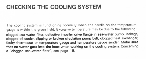

Förstår att den är sötvattenkyld, men kanske är stopp i oljekylaren iallafall, brukar vara ett mycket vanligt fel.
Se bifogad dokument.
Men som vanligt är det säkert något helt annat fel!

Enligt flödesschemat då den är sjövattenkyld så går vattnet först till oljekylare så kanske då kan inte vattnet bli varmt om det är stopp i den, eller är jag helt ute och cyklar?
