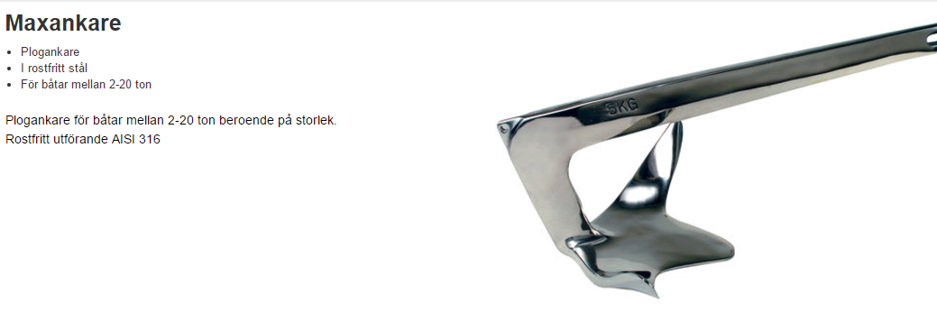

Maxankare enligt bild. Tror även att det är som en Brucekopia. Västkusten håller jag till, närmare bestämt Bohuslän och där är väl mesta dels sandbotten. Har kollat lite på Rocna mycket pga att det vänder sig själv :)
Jag tror nog att jag släpper ankaret för sent helt enkelt så att det får för lite tid på sig att fästa.....
Googlar man på Maxankare så verkar det vara samma sak som ett Bruceankare, eller i alla fall väldigt, väldigt lika. Rejas kallar sitt Maxankare för plogankare.

Har bifogat en bild tidigare i tråden. Syns inte den?
