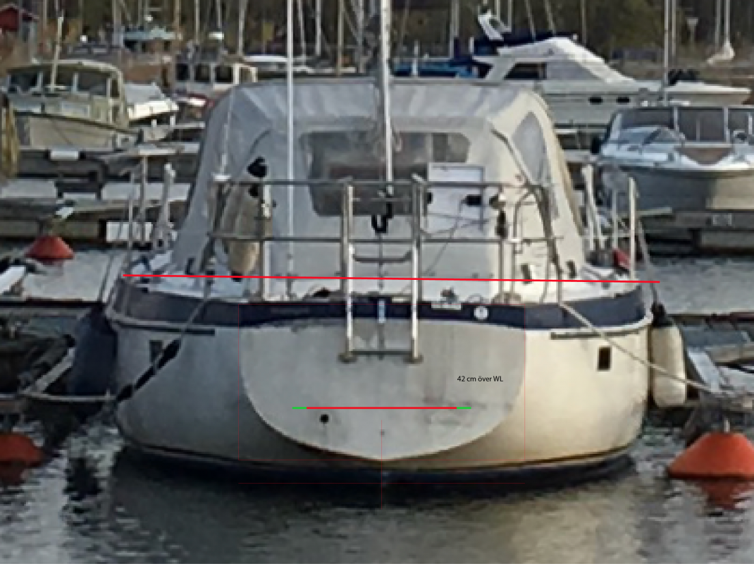

Badplattform på segelbåt
Tänkte utrusta min båt med en badplattform. Anledningen är att jag tänker mig ligga med häcken mot bryggan. Om då min bef badstege är uppfälld så får jag klättra över pushpit för att komma iland. Så stegen måste vara nedfälld och kommer att bli kletig.
En batplattform löser problemen och kan förses med gummituttar för att mildra smällen när jag backar in i bryggan.
Det verkar vara två bredder som gäller, 840mm eller 1000mm. Den mindre känns som den räcker. Under ska det nog bli en kassettstege men det kan fungera att flytta bef stege till badplattformen. Då kan fortfarande kliva över den för att komma i land.
Bef stege är ca 950mm.
Nu till mitt problem: Hur högt över vattenytan ska plattformen sitta? Jag har ritat på 420mm. Hur högt har ni andra?
Andra idéer?

Nja, direktivet säger 300mm för nedersta steget om jag läste rätt men det är alldeles för lite för mig. Beroende på vilken syege jag väljer så hamnar steget på 470 - 540 mm under vattnet vilket bord räcka.
Får mäta och återkomma med höjd, men skulle säga att den sitter för lågt i alla fall. När man närmar sig 7 knop hamnar badbryggan under vattnet vilket förmodligen bromsar en del. Dessutom gör detta att badstegen ibland dras ut om man inte monterar en tamp runt den.
Men innan du monterar kan det vara värt att försöka få upp båten i sin maxhastighet både med och utan segel för att se var vattennivån hamnar. 42 cm låter ju dock som hyfsad marginal.

Haha, tack då är jag i alla fall i rätt härad.
Just nu försöker jag utreda stagens placering, det bör ju bli lite vinkel på dem, det kan ju bli ganska rejäl last.
"Mätte idag, badbryggan sitter 32 cm över vattenytan, men det hade nog varit bättre om det var 42 cm."
Tack för uppgiften, just nu är jag inne på ett medelvärde, 37cm.

Nu har jag varit vid båten igen.
Plattformen sitter 40 cm över vatenytan.
De undre fästena sitter bara 18 cm under de övre, funkar bra för två tunga personer (160 kg).
Skickar med lite foton.

Tack! Min bryggas överkant ligger 40cm över vattenytan men ev får jag byta brygga till en som är lite högre.
Sen ser jag att kassettstegen sticker ut, ett litet problem om man backar mot bryggan. Ev får jag modifiera bef. stege och fästa den i akterkant på badplattformen och ha den uppfälld mot båten i "viloläge" + lite snöre mm så jag kan få ner den ifrån vattnet.
