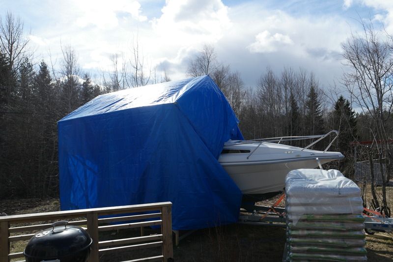

Har en Nordan 780 som jag har haft på tomten delvis under tak (se bild) under vintern.
Det har varit torrt i båten båten och ytterst lite snö har yrt in.
Motorrummet är helt torrt efter vinterförvaringen. Klev ombord idag för att förbereda vårrusten.

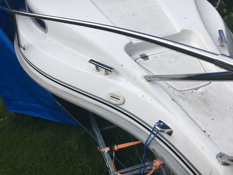

Andra misstänkta ställen kan vara beslagen, knapar och pulpitstöttor som sitter skruvade på däcket.
Jag tog en gång loss en liknande list på en båt 8,5 metersbåt, visst det fanns en skada som kunnat läcka därinunder, men det var sedan väldigt mycket jättesvårt att få den avbärarlisten på plats igen, så försök att undvika detta, om du inte kan värma listen med flera varmluftspistoler och sätta den i sträck med talja och block utan att dra sönder den, samt dessutom ha tio medhjälpare med starka armar och gummiklubbor...

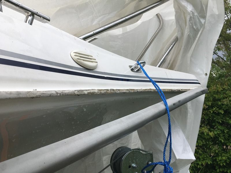

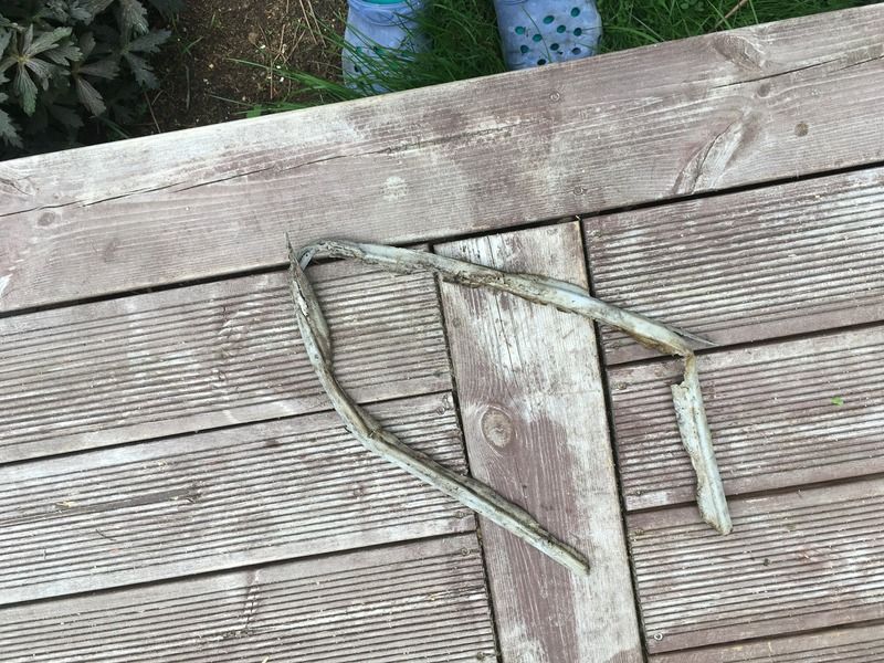

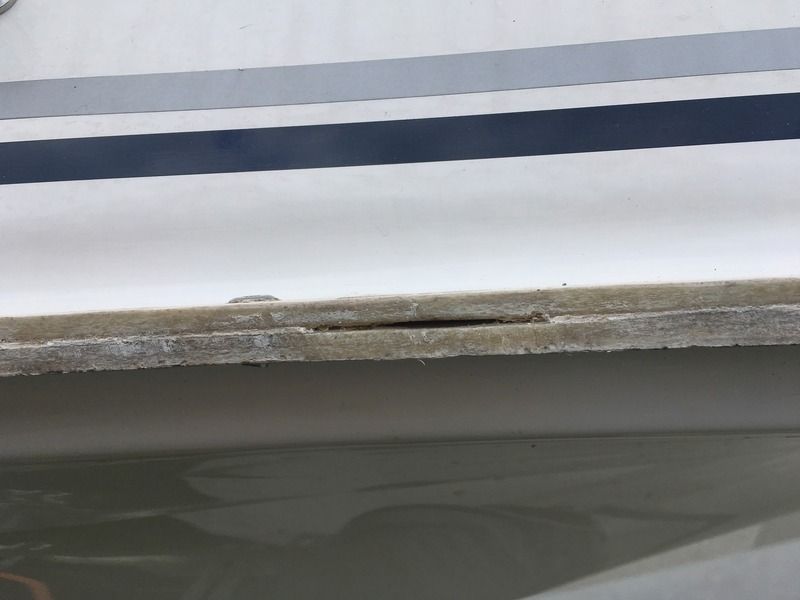

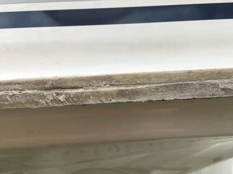

Tror jag hittat det, drog av avbärarlisten.
Syns kanske inte på tidigare bilder men den buktade ut på en viss sträcka.
Under här hade någon tidigare försökt täta med någon grå massa i stormängd.
Original tätningen var borta och en rejäl mängd tätmassa låg mer eller mindre lös.
Antar att jag fick in vatten i vintras som frös och att med lite otur så samlades regn och smältvatten mot detta område som gjorde att stora mängder vatten tränger in.
Vad som hänt kan man ju enbart spekulera i kanske en lite påstötning av tidigare ägare.
Frågan blir ju hur man tätar detta med en förhoppningsvis permanent lösning?

Sträckan med lagad tätmassa
Den "lösa" tätmassan som satt där

Jag skulle försöka inventera epost i springa, det svåra blir nog att rengöra först...

Ta bort så mycket gammal och lös tätningsmassa som möjligt tvätta med speciellt silikonbortagningsmedel, som är citrusbaserade, det finns även "husmorstips" på medel man kan finna i köket... Sedan slipa med fin smärjelduk, om du kommer åt. Tvätta x 2 med aceton och sedan trycker du in marin fogmassa av bra fabrikat, förslagsvis Sikaflex.

Är mest fundersam på hur jag tätar på ett bra sätt kring nitarna och i springan.
Misstänker detta område, undrar om man ta ett rakblad och rensa rent eller om man skall låta det vara kvar.
/Jonas
Bäst resultat får du nog om du fräser ut ett spår där du kan klämma in tätmassan. Med vinkelslip tex.
Gick lös med rakbladet och en bit av tätmassan ramlade ut oroväckande enkelt.
Övrig tätmassa sitter betydligt hårdare och svår att få loss.
Vinkelslip blir inte det lite väl brett spår? Tar väl minst 5mm,
Men frågan är väl hur man fogbereder bäst så man inte bara flyttar problemet.

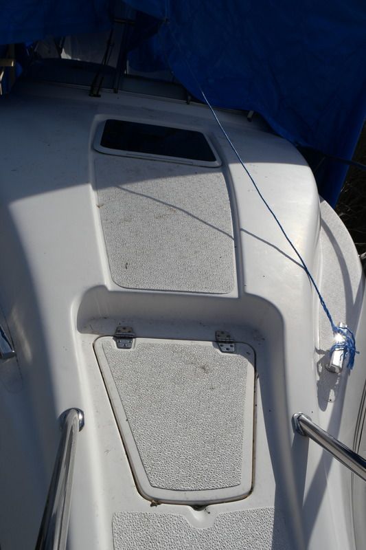

Det läcker från däcksluckan, i själva sargen mot skrovet inte luckan.

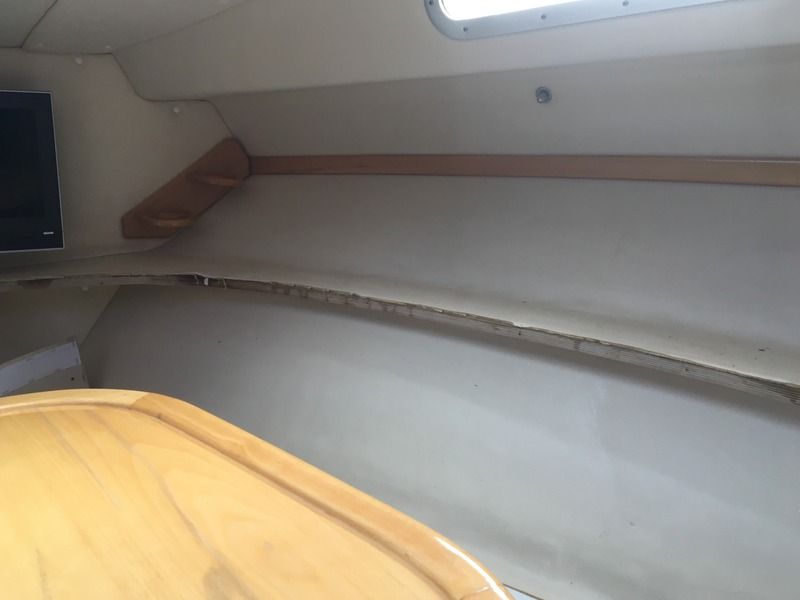

Vattnet ringer mellan skrovet och den vattentäta duken som hela inredningen är klädd med.
Under taket fram till väggen längst fram i ruffen, ner längs den och tillbaka under tyget mot toalett och ner.
Nu skall jag bara försöka få av däcksluckan och täta om men den sitter som berget med gamla sikaflex. Sedan gäller det att försöka få allt torrt, nu går en byggfläkt i båten men lyckas inte dra loss alla tyger för vädring. Sedan limma tillbaka tygerna och förhoppningsvis sjösätta innan augusti.
/Jonas
Jag tog ur en liknande lucka en gång. Första var den skruvad med omkring 20 genomgående skruv. Sedan låg den i seg tätningsmassa. Skruven lossades, sedan petade och bände jag med en stor skruvmejsel så att jag fick in att antal kilar av ek, som då ömsom på motstående sidor slogs in under luckans ram. När den lättat nånga millimeter skar jag inunder med brytbladskniv, och fick bort det mesta av tätningsmassan så att luxkramen kunde lyftas upp.
Efter en 4h slit så var luckan loss. Blött runt halva lucka i tacket. Lite oklart var det exakta har läckt in misstänker några av hörnen
Frågan är nu om man skall sätta till baka samma lucka eller kosta på sig en ny.

Problemet är att hålet är 515x515mm alla ersättningsluckor verkar vilja ha 507mm.
Hade gärna satt i en 5cm större för att få nya skruvhål etc. men det verkar inte finnas.
Får väl ta bort gammal sika, rengöra och slipa.
