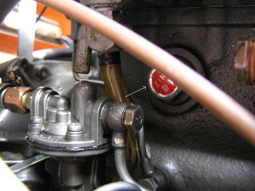

Jag har en Yanmar 3HM diesel med sötvattenkylning. Behöver man då byta offeranoderna i motorblocket?
Japp. Prinsipen med en sötvattenskylning är ju den att värmeväxlaren och avgaskröken kyles av satvatten. Dvs att sötvattensdelen kyles av saltvatten i stället för luft som på en bil. Offeranoderna sitter i saltvattensdelen av kylsystemet som annars är helt oskyddat. Byt dessa anoder varje år.
Det sitter offeranoder även i motorblocket på sötvattenssidan iaf på min yanmar 3GM.Etersom motorn var avsedd för direktkylning från början. Att man skall byta anod i värmeväxlarn på saltvattensidan förstår jag.
Jag undrar också om anoderna i blocket behöver bytas?
Nu är du nog ute på osaltade vägar. Motorblocket kyls av det slutna sötvattensystemet vars värme överförs till saltvattnet som pumpas genom värmeväxlaren och går ut i avgassamlaren och vidare tillbaka till sjön genom avgasröret. Frågan kavarstår alltså: Har offeranoderna ngn funktion i motorblocket?

Ja det är en gammal tråd men frågan tycks kvarstå...
Jo zinkanoderna sitter där av en anledning och det är att skydda mot galvanisk korrosion som även kan uppstå i slutna kylsystem med "sötvatten".
Enligt Yanmars VHB skall dessa kontrolleras (bytas) var 500:e timme och då passar man även på att byta kylvätska (vatten/glykolblandning).
Jag rekommenderar alltid att använda färdigblandad kylvätska i slutna kylsystem med 50% destillerat/avjoniserat vatten och 50% glykol, detta ger ytterligare skydd mot galvanisk korrosion i kylsystemet. Var noga med att det blir rätt typ av glykol, följ anvisningarna i instruktionsboken och blanda inte olika typer av glykol. Har ni ingen instruktionsbok finns det säkert som gratis nedladdning på internet.
