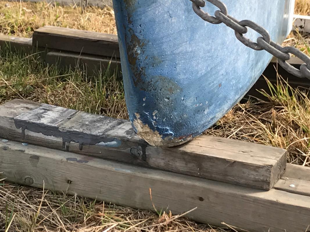

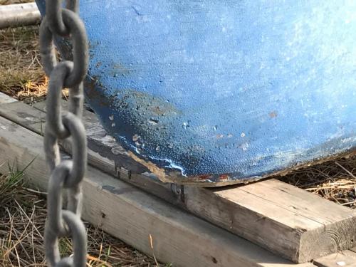

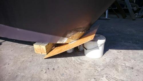

När vi lyft upp båten upptäckte vi en mindre skada efter grundstötningen, förmodligen gammal men inte åtgärdad. Hur lagar man detta på bästa sätt? (se bilder nedan)

Skadorna på kölen lagar du med epoxispackel. Köp en stor förpackning av ex.vis Nils Malmgren, du kommer att behöva epoxispackel när du gör iordning hela botten 2018.
Skrapa bort ev. löst material och all färg där du ska spackla. Sedan är det bara att lägga på spackel så jämnt och i rätt form som möjligt så att du inte behöver slipa så mycket.

Skall du göra nått åt bara skadan nu, bör du flytta den främre pallningen.
Med de svårigheter och risker detta innebär hade jag nog avstått, om du inte har tillgång till exempelvis truck som lyfter hela båten.
Jag hade nog bottenmålat, sett glad ut och sjösatt.
Sen kan man naturligtvis åtgärda den delen av skadan man kommer åt.
Slipat bort bottenfärgen ner till gelcoaten ca 10 cm runt skadan. Slipat bort allt löst inom skadeområdet och spacklat upp med ett epoxyspackel.

Efter att jag spacklat upp (och slipat ner) till rätt profil brukar jag måla över skadan med lamineringsepoxy innan bottenmålningen.

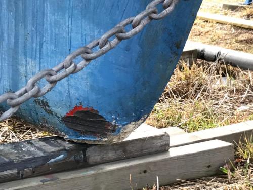

Reparation efter en av mig själv förorsakad mycket kraftig grundstötning: Reparationen utfördes efter att båten legat ett par år i sjön efter grundstötningstillfället och skadan byggdes inte upp till rätt profil, utan syftet var bara att få helt tätt in i laminatet.
I samband med epoxybehandling av botten några år senare återställdes profilen på kölens framkant till vad den en gång var.
Varje gång vi passerar stället för grundstötningen, brukar kompisen peka och fråga varför jag gick på andra sidan om pricken.

Barlastkölen är av Gjutjärn som på traditionellt sätt på äldre långkölade båtar är nedsänkt i den nedbyggda plastkölen.
Nu har min båt visserligen fenköl, men en lång sådan.
Nu tålde inte glasfiberlaminatet att träffa den bohuslänska graniten i sådär 5 knop i mitt försök att gå på insidan grundet för att slippa göra ett extra slag.
I regel brukar marginalerna va på min sida, men inte denna gången.
Å andra sidan är det alltid trevligt med lite plastjobb och dessutom får ju kompisarna ytterligare en möjlighet att pika mig.
Det intressanta är att killen som pekar på grundet ovan själv hade styrt min båt på grund nån månad tidigare. Nåt som är ännu intressantare är att det även den gången var mitt fel. :huh:

Har inhandlat en hård båttenfärg och epoxyspackel. Har beslutat att vänta med grundstötningsskadan till i höst och då försöka lägga pallningen på ett sätt så jag kommer åt hela skadan.

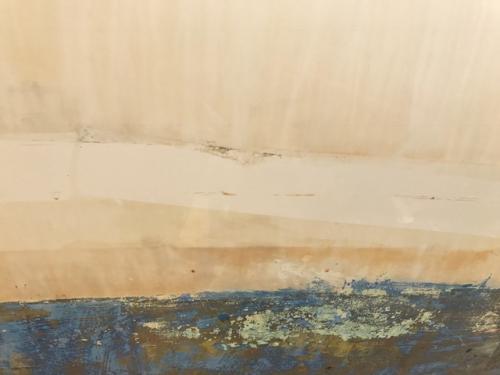

Upptäckte flera ställen där gelcoaten är sprucken in till glasfibret, har spacklat på där nu. Det verkar vara ett himla jobb med att lägga på helt ny gelcoat, är det ett måste? Hur ofta bör det göras? Båten är från 74, jag gissar att det inte är gjort sedan dess.

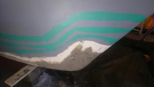

Ska försöka mig på att märka ut läge för vattenlinje nu i dagarna i väntan på lite mer målarvänliga temperaturer.
Lägga ny gelcoat på en båt är inget som vanligtvis görs.

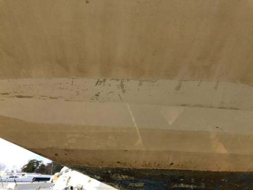

Någon som har tips på hur man får bort missfärgningar på gelcoaten? Har testat rubber och autosol...
Skall man köra nån slipvariant är ju Abralon en variant.
Ny gelcoat är inget alternativ, vare sig under eller över vattenlinjen.
Under vattenlinjen slipar man bort bottenfärgen ner till ren gelcoat. Lagar i ev skador och lägger på nån form av epoxygrund.
Hur tänkte du slå ut vattenlinjen?
På traditionellt sätt eller med laservattenpass!?
http://thallatha.blogspot.se/2010/06/vattenlinje.html
Köp Biltemas fälgrengöring: http://www.biltema.se/sv/Bilvard/Tvatt-och-Rengoring/Falg-och-dack/Falgrengoring-Bio-2000018158/
som innehåller oxalsyra och spraya på hela det där området. Använd skyddsglasögon om du måste spruta i motvind. Får man dimman på naken hud, sticker och svider det lite, men jag tror inte det är särskilt farligt egentligen.
Upprepa efter ca 15min, vänta lite till och tvätta av. Undvik direkt solsken (torkar för fort då).
Har du inte gjort detta förut, tror jag du kommer att häpna över resultatet.
