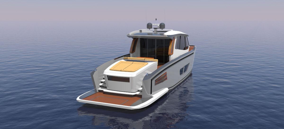

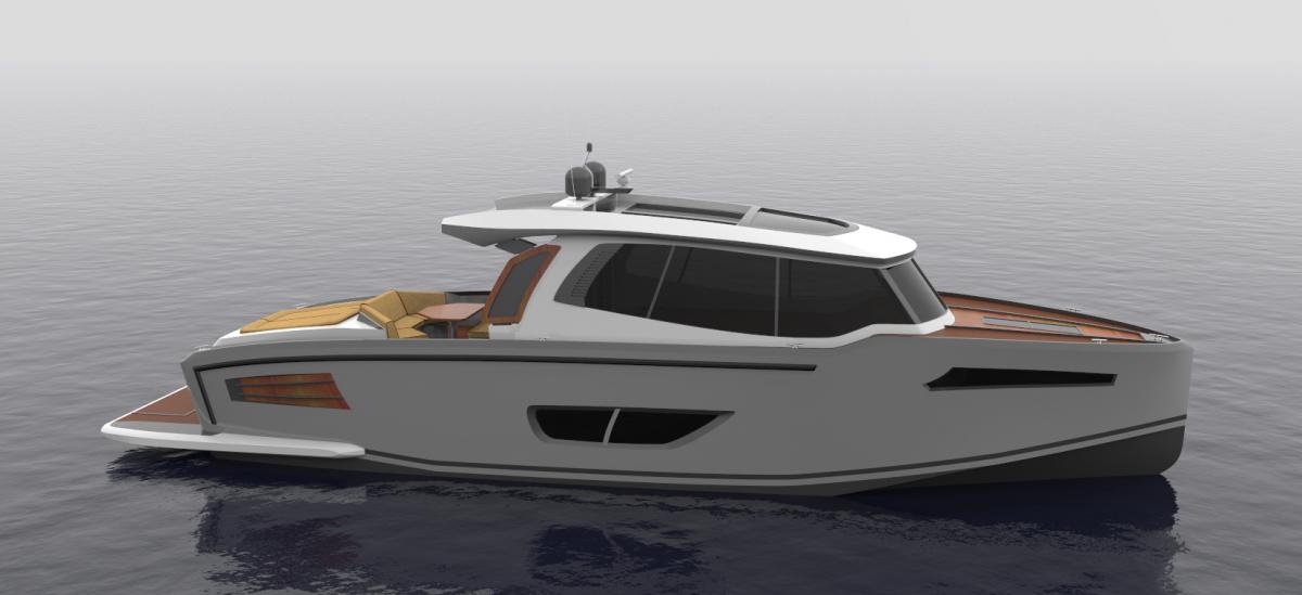

Här nedan har vi en båt jag designat.
Hmm..
Ja den båten ser ju helt okej ut.
Om jag skulle fått råda hade "lådan" på akterdäcket tagits bort, och ersatts med mer ihopfällbara stolar och ett bord.
Gångytorna på fördäcket hade sänkts ned betydligt och ett stabilt räckverk med integrerad peke hade tillkommit. Dessutom hade peken fått en infällbar stege. Då förstäven är helt rak måste peken vara rätt lång om man vill lägga till vid klippa i naturhamn.
Badbryggan skulle kortas omkring 40 cm, och även denna skulle få en funktionell stege, som dessutom kunde fällas ned av en person som ligger i vattnet.
En lägre targabåge skulle placeras på taket, denna skall vara lätt fällbar, och här skall det finnas plats för antenner och lanternor.
Tonade glas är värdelöst vid mulet väder och vid mörkernavigering, bättre och billigare för besättningen att skaffa polariserande solglasögon. Om man väljer att ha klarglas blir det gardiner eller persienner på insidan.
Det finns ju intelligenta fotokromatiska glas som tonar sig efter behov, men än så länge är dessa mer än svindyra.
Den utskjutende delen akterut av taket kan göras litet längre, som regnskydd, och under denna en dränerad och uppvärmd garderob där man kan hänga in blöta regnkläder.
Taket kan förlängas i en "gangsterkeps" även förut, det ger litet solskydd och plats att dölja effektiva linjära vindrutetorkare eller sådana på stabila parallellarmar.
"Panormafönster" i skrovsidorna ser föga förtroendeingivande ut, sådan kan i värsta fall försvaga konstruktionen och här vill man inte ha någon påfrestning från bryggor eller i olycksfall från påkörande båtar.
Betänk också att det är ju vanligt att båtarna ligger sida vid sida i hamnarna och då försvinner utsikten genom dessa "fönster".
För att få bättre passerbarhet på ena sidan kan hela hytten förskjutas åt bb, om nu rorsman finns till sb blir det lättare för hen att själv hantera båten vid tilläggning ffa längsides.
Jag gillar skarpt avsaknaden av flybridge! men en extra styrplats någonstans utmed sidan av akterdäck är aldrig fel. Även en extra yttre styrplats förenklar då man är ensam ombord.
Yttre styrplats hade man kunnat ta bort om hytten fått skjutdörrar ut mot däcket.
Dörrar eller skjutdörrar ut mot akterdäck ger en öppen planlösning, men försvårar den inre designen, var soffor, bord och köket skall placeras.
Annars gillar jag formspråket!
Snyggt jobbat, även om designen inte faller mig personligen i smaken.
En tanke:
De flesta båtar (jag skulle säga alla utom möjligtvis ubåtar) mår bra av att ha en tydlig referenslinje eller vad jag ska kalla det, alltså något som ögat kan utgå ifrån. Med en design som din vet man inte var man ska börja.
Testa att ge båten en rak vattenlinje som ligger i badbryggans förlängning. Du kan laborera lite med höjden på den (ju högre vattenlinje desto lättare upplevs båten ligga i vattnet).
Det är snyggt att du låter lutningen på stolpen i hyttens sidoglasparti gå igen i motsvarande i fribordet, det ger flyt i linjerna. Jag skulle också testa att låta akterspegelns lutning vara samma som hyttens bakkant. Nu ser hon lite rumphuggen ut (tänk dig en rädd hund som viker in svansen) och en akter som lutar samma som hytten skänker harmoni.
Dessutom, om den lutar svagt framåt ger mer spänst åt hela designen som, återigen enligt mig, nu ser lite småknubbig ut (tänk; sambofetma).
