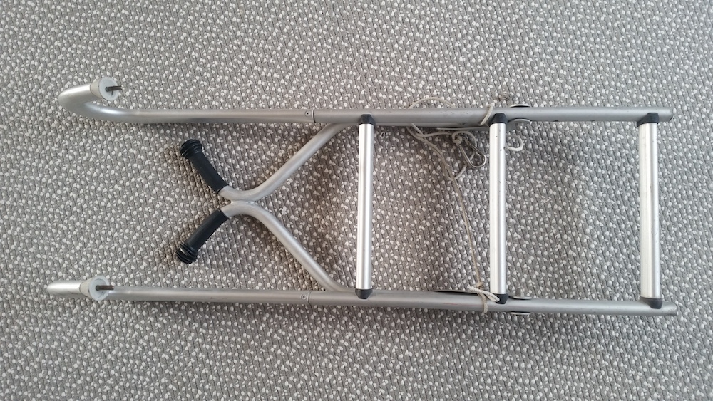

Har köpt en begagnad stävstege till min snipa (Polar 22).
Det är en aluminiumstege från Sörlandets Aluminiumprodukter i Norge.
Som ni ser på bilderna sitter metallpiggar i den ände av röret som ska vila på däck.
Plasten i änden är även välvd inåt.
Jag tänker att det ska finnas ett beslag som är kullrigt med ett hål i mitten men har efter idogt letande gått bet.

Ser ut som det ska borras.. riggas upp mågot med.. hål som man ska peta ner dom små "pinnarna" i..
Sen luta "gaffeln" mot stäven... klart!!

När den levererades ny följde det med två beslag. Dom såg ut som som förhöjda runda superbrickor med fyra skruvhål. Dom skruvade man fast i däcket strax bakom pulpiten.
Borde inte vara alltför svårt att tillverka själv.

Jag har en sån på min båt. Den hakas fast i två "kullriga" beslag med hål i. Piggarna i stegen ska ha en vinkel på 90 grader för att haka fast i beslagen.

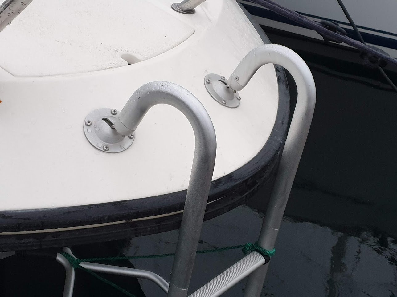

PingePolar, har du möjligtvis bild på hur det ser ut när stegen är monterad? Jag kan föreställa mig hur stegen sitter i brickorna, men fattar inte syftet med skruvöglorna?

Öglorna behövs inte om du monterar stegen i beslagen på däck. Ska ta bild på hur det ser ut nästa gång jag är nere vid båten.

Mina öglor, är inga öglor utan har mer formen som ett "C". Dessa sitter fastskruvade i stegens översta skalmar.

Såg båten nedan vid en brygga i somras, och det var precis som jag föreställde mig (förstår dock inte öglornas funktion ännu) Har du mer info så är den välkommen :)
