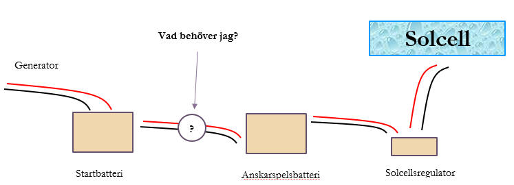

Jag ska koppla in ett extra batteri till ett ankarspel. Batteriet kommer laddas av solcell och jag vill ladda upp startbatteriet och övriga batteribanken när ankarspelsbatteriet är fullt. Vad behöver jag?

Jag skulle nog inte laddat ankarspelsbatteriet via en solcellspanel. Den skulle jag laddat förbrukningsbamken med. Det är på den sidan man behöver all laddning man kan få.
Startmotor och ankarspel - stora strömmar, liten förbrukning.
Du behöver inget mellan batterierna, koppla ihop bara!

men jag vill ju inte att ankarspelsbatteriet ska ta från förbrukningen
Kanske det är bättre att ha en solcellsregulator som laddar två batterier

Snipa på 11 meter med inombordare från 70-talet
Mellan ankarspel och startbatteri ca 3 meter och vidare till förbrukningsbanken är det ytterligare 3 meter.
Jag ville helt enkel undvika 35m2 kabel och istället köpa ett nytt batteri men vad jag förstår så är det långt ifrån optimal.

Jag har läst och jag funderar.....jag ändrar nu kurs och siktar en massa meter 35m2 kabel istället
Skyllermarkers rekomenderar ju i den där skriften att bogpropellrar och ankarspel läggs på förbrukningsbanken - det tycker jag i princip är fel.

Många lägger ju ankarspelet på startbatteriet......
Det blir egentligen billigast med kablar direkt till startbatteriet istället för nytt batteri men jag tänkte jag kunde få några extra Ah till förbrukning...

Ankarspel -------> Steleonid ------> säkring-------->startbatteri
"Många har ett extrabatteri till bogpropellern för att det är så långt mellan vanliga batteribanken och bogpropellern. Det ensamma batteriet blir djupare urladdat än om hela batteribanken delar på strömmen."
Det där är ju rent svammel, om man nu inte är ett företag som lever på att sälja dyr kabel. Ett ankarspel på 900W dvs  75A drar upp 20m på en minut dvs 1,25Ah. Knappast någon "djupare urladdning". I själva verket blir strömmen oftast max 50-60A. Så fort ankaret lämnat botten är förbrukningen typ 20A. En bogpropeller på 4kW drar 333A. En minut förbrukar 5,5Ah. Vem kör bogpropellern i en minut?
Belastar man sin husbank med 300A kan spänningen sjunka så att tex plottern startar om eller hänger sig.
Det finns en del annat svammel också. Tex rekommenderar man att inte använda huvudbrytare till startbatteriet. Det är bara det att CE-reglerna kräver huvudbrytare (vilket man kanske borde nämnt?). I princip ska man följa CE-reglerna vid förändringar i sitt elsystem.
Mitt ankarspel på 900W matas från ett äldre 60Ah batteri som laddas med en 20W solpanel. Det fungerar klockrent och jag har aldrig behövt ladda på annat sätt. Men, batteriet är också en reserv som kan driva VHF tex.
Det finns ingen större anledning att krångla med att försöka ta vara på "överskottsladdningen", det kan ju max handla om 20W. Troligen räcker en 10W panel för att klara ankringarna.
Jag kan inte släppa Skyllermarks påståenden.
Till en 4kW bogpropeller rekommenderar tillverkarna 165Ah batteri men praktiskt fungerar 100Ah. Ett sådant batteri, om det är ett vanligt blybatteri klarar runt 250 urladdningar till 50%. Hur länge kan vi då köra? 9 min med 4kW bog. Tillverkarna brukar säga att man får max köra 2min/timma.
Kör man alltså 9min 50 gånger per år så håller batteriet i 5 år, då kostar batteriet en dryg tusenlapp.
Om vi istället drar kablar till batterierna 4-5m så behöver vi 10 m 95mm2 kabel som i Skyllermarks fall kostar ca 2500kr.
Jag har släppt extrabatteriidén och kommer istället köra på  35mm2 kabel till startbatteriet.
Hojta till om det är sjukt dålig idé.

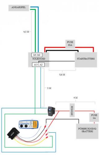

Såhär tänkte jag koppla mitt Dolphin windlass 1000w
Har jag gjort mitt kopplingsschema rätt tycker ni?

Schemat funkar.
Jag själv har dock en separat switch på matningen till radiomottagaren också för det fallet där en störande radiosignal finns och jag vill köra spelet med bortkopplad radiofjärris. Du behöver inte fråga hur jag kom på denna ide'...
Fråga; hur har du ritat det pedagogiska schemat?
Min fråga kommer av att jag har gjort ett schema själv till min båt men det blev mer som en elritning för proffs. Vilket innebär att det är svårläst för den ovane? Din ritning där man ser trådarna på radiomottagaren är mer lättläst.
Det finns en brytare märkt "switch" som bryter både radio och relä. Så har jag också, den sitter praktiskt till och är alltid frånslagen utom precis när man ska upp/ned ankaret. Det fungerar utmärkt.

bhemac, tycker du också att schemat fungerar i övrigt?
Jag gjorde schemat i MS Word 2016, klipper in figurer, streck, boxar osv....
vad tycker ni jag ska ha för dimensioner på kabeln mellan switch, knapp, fjärr och solenoid?
Mellan ankarspelet ----> solenoid ----> startbatteri kör jag 35mm2
Javisst funkar det! Manöverkabel, min 0,75 funkar, jag använder ofta vanlig lampsladd.
Jag kör på 1,5mm2 då
